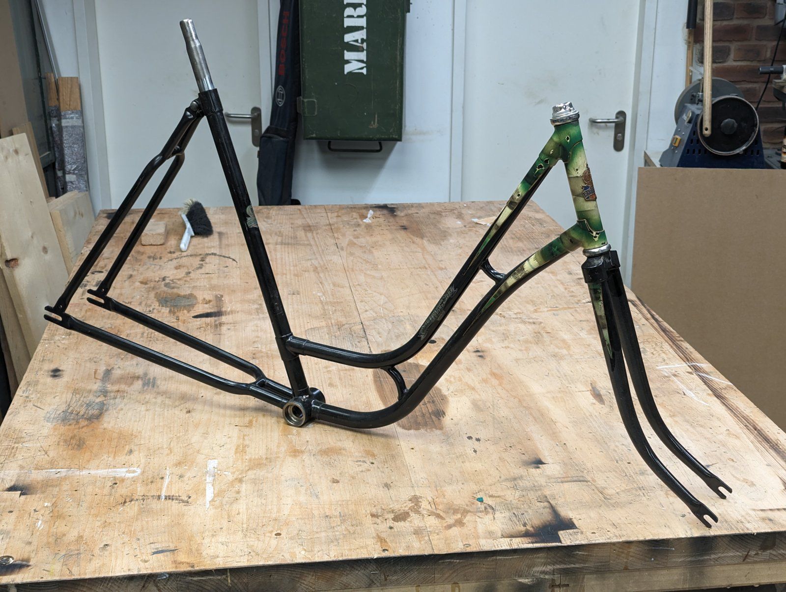

Hast du eigentlich schon dein Tretlagerproblemchen in Angriff genommen?
Meine Idee wäre:
Ich würde das Tretlager säubern mit Bremsenreiniger, und einen Staubsauger ran halten der den Siff absaugt.
Dann würde ich mit den zwei Schrauben die Hülse fixieren oder noch besser, zwei Schweißpunkte setzen.
Jetzt schraubst du ein altes Tretlager ein, oder verdeckst das Tretlagergehäuse mit großen Unterlegscheiben und einer Gewindestange ab, aber nur das Gehäuse nicht den Spalt!
Mit Tape klebst du alle Löcher vom Rahmen zu.
Jetzt baust du dir an deinen Staubsauger ein Adapter, der so groß ist wie dein Tretlagergehäuse und hältst den Staubsauger von der einen Seite ran.
Von der anderen Seite kippst du nun Das Epoxidharz oder was auch immer rein und saugst es mittels unterdruck in den Rahmen
Vielleicht musst du das auch 2-3 mal wiederholen, bis der Sauger nichts mehr durch bekommt.
Meine Idee wäre:
ich hab dasselbe wie beim wanderer probiert, aber diesmal hats nicht perfekt geklappt. details später.
