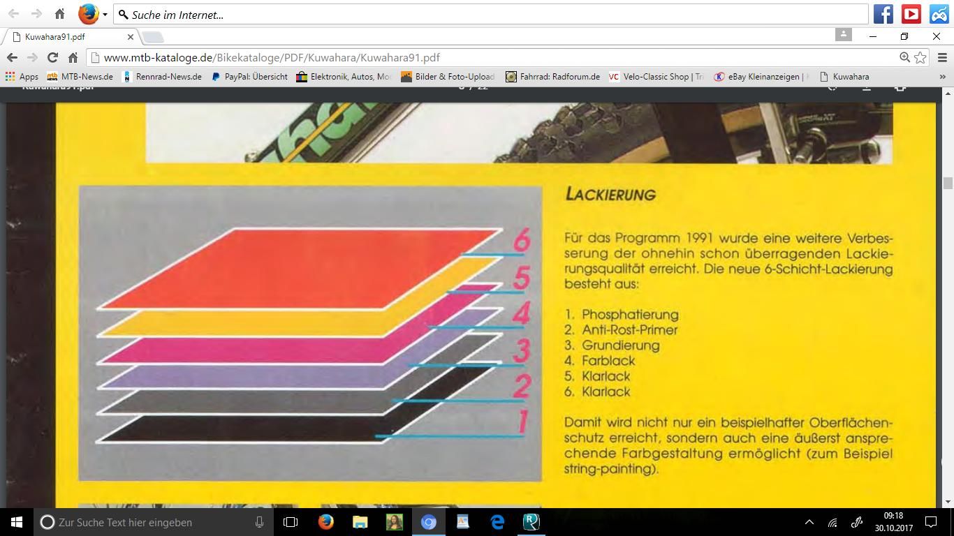

Sehr schön. Ich hab was ähnliches mit dem Konkurrenzprodukt von Kuwahara vor.
Kuwahara hat bis 1991 eine sehr gute Lackierung, ab 92 haben die Stark nachgelassen
Wahrscheinlich wurde da der Rotstift angesetzt

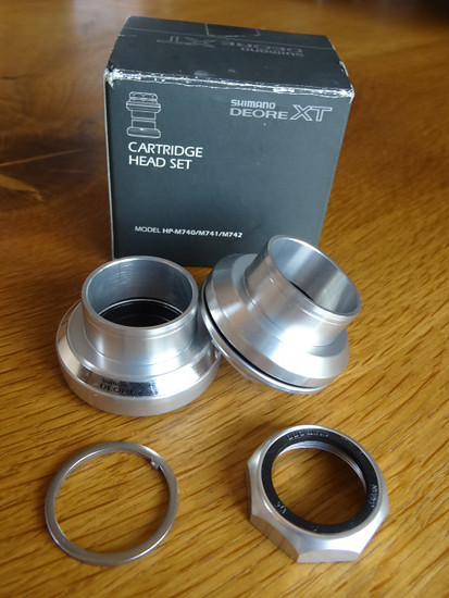

Die Classic Freunde wird es begeistern. Den neuen Steuersatz habe ich bereits. Mit etwas Glück konnte ich einen neuen Shimano XT 1" Steuersatz Mod. HP-M 740 ergattern. Macht einen excellenten Eindruck:
Der Gruppe bleibe ich weiterhin treu. Der Serie nicht ;-)
Ja, mach dich nicht fertig,die lösen sich gerne.
Da kannst du, mit Teflonband oder Loctite, das Gewinde sichern und dann ist auch Ruhe.
Ist halt ärgerlich wenn man, gefühlt nach jeder Ausfahrt, den Steuersatz festziehen muss.
mfg stephan
Ist das denn mit dem mitgelieferten Nasenring (siehe Foto), sofern man ihn an einem entsprechend passenden Gabelschaft verwendet, überhaupt möglich?
Ich hätte eher Angst, dass der Steuersatz nicht passt, da es bei den einzölligen zwei verschiedene Normen für die Abmessungen gab: ISO oder JIS: https://www.wikipedalia.com/index.php?title=Steuersatzmaße_(Tabelle)#Gewindelose_Steuers.C3.A4tze
Bin da ein (leicht) gebranntes Kind.
Umso mehr ihr schreibt umso unsicherer werde ich mir.
Ggf. weiß es ja jemand, welcher Steuersatz genau verbaut war. Datenblatt vom XT werde ich mal abphotographieren und einstellen.
Lass Dir von mir den wunderschönen Shimano-Steuersatz nicht madig machen!
Du kannst das auch gut ohne Messschieber überpüfen: Gabel ausbauen und schauen, ob der neue, untere Konusring beim Aufschieben kurz vor dem alten, aufgepressten Konusring in einen Presssitz übergeht. Wenn der neue da immer noch locker ist, passt der neue nicht. Oder er klemmt schon lange vorher, dann passt er auch nicht.
Hast Du auch die Einbauhöhen überprüft? Die sollten auch ungefähr gleich sein.
Einbauhöhe oben von Shimano ist kürzer als von dem Centurion. Das sieht man sofort. Kann ggf. nochmal ein Photo machen und beides zeigen.
