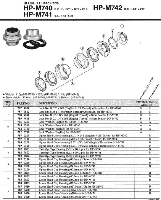

Die Bezeichnung HP-M740 "Englisch" beschreibt einen Steuersatz nach ISO-Norm. Das ist eigentlich bei uns hier "die" Steuersatznorm für einzöllige Steuersätze und sollte auch in einem Centurion-Rahmen Anwendung gefunden haben. Der neue Steuersatz sollte also mit hoher Wahrscheinlichkeit passen.
Maße siehe hier: https://www.wikipedalia.com/index.php?title=Steuersatzmaße_(Tabelle)
Den HP-M740 gibt es nach Deinem Beipackzettel auch als "JIS"-Steuersatz, siehe auch hier:
Die JIS-Norm wurde hauptsächlich bei japanischen Rahmen angewendet, leider gibt es auch Mischungen aus diesen beiden Normen:
A = 30,2 und B = 27,0 auf Deinem Beipackzettel ist solch eine Mischung.

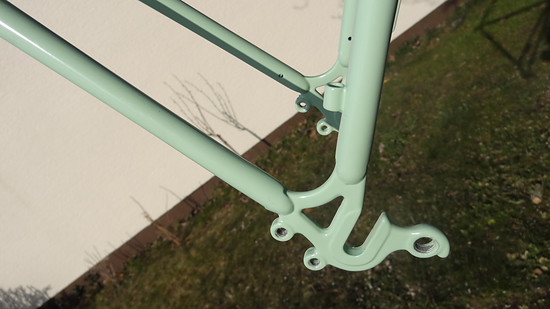

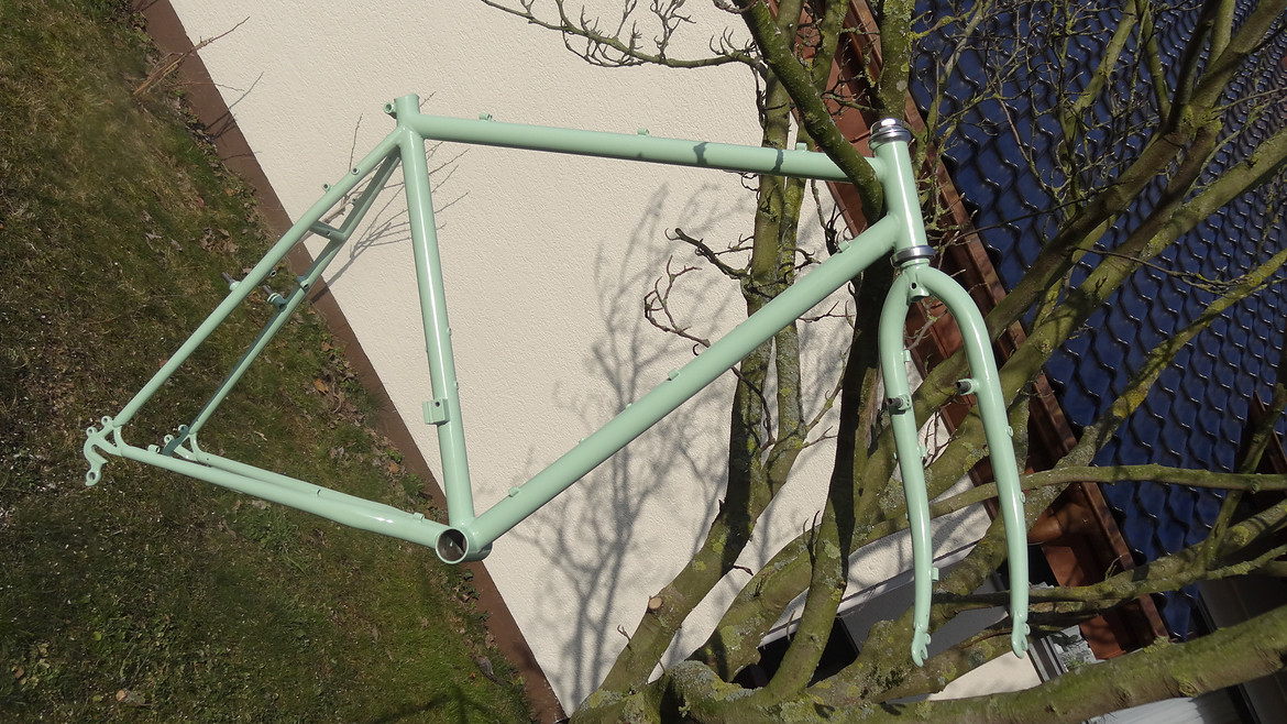

... bei dem Thread lässt die Photodoku etwas zu wünschen übrig. Komme aktull zeitmäßig nicht hinterher.
Anbei einige Photos. Farbton RAL6019 von einem guten Forumskontakt, als Freundschaftsdienst, beschichtet.
