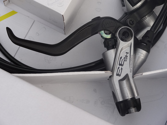

... heute gehts erstmal mit unspäktaktulären Teilen weiter. Verbaut wird DIE Tourenbremse:
Magura HS33 Mod.2018 passend in silber/schwarz
Nicht schlecht! Und sogar noch einen Sockel für DM-Umwerfer und Zugführungen für durchgehende Hüllen anbrutzeln lassen. :daumen:

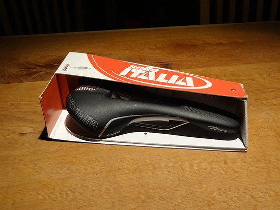

Wenn interessiert mein Sattel. Egal habe auch mal ein Photo geschossen. Wie bei allen Rädern kommter der Selle Italia Flite zum Einsatz. Keine Experimente. passt einfach zu meinem Arsch.

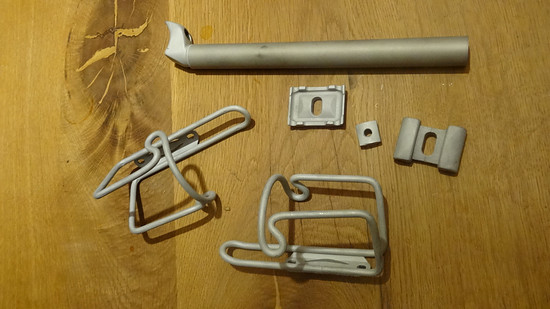

Flaschenhalter hatte ich noch ein paar alte Elite Ciussi in schwarz. Strahlkammer vom Kumpel ausgeliehen und entlackt. Danach zum nächsten bekannten der Sie ins Eloxbad geschmissen hat. Nun passend in Silber. Sicherlich fernab jeder Vernuft, aber die Teile fliegen hier schon zig Jahre rum, also lieber verwerten, als wieder was neues kaufen. Somit sogar passend und thementreu zum Centurion Rebuild Thread ;)

Leider nur in anthrazit/schwarz verfügbar. Der Versuch bzgl. entlacken per Sandstrahlen ist gescheitert, da die Beschichtung sehr hart war. Deshalb wurde hier neu in der Farbe "Brilliant Silber" pulverbeschichtet. Das Ergebnis von Keller-Customs @Cruisin´Devil ist sehr schön geworden.
Hier mal die Teile frisch aus der Sandstrahlkabine zur Info = 100% Eigenleistung.
Die Sattelstütze hat es leider beim Eloxieren zerlegt. Angeblich wegen "Fremdmetalverunreinigung" hat Sie sich stellenweise aufgelöst :D Sah verschärft aus. Muss nun eine neue Stütze her.

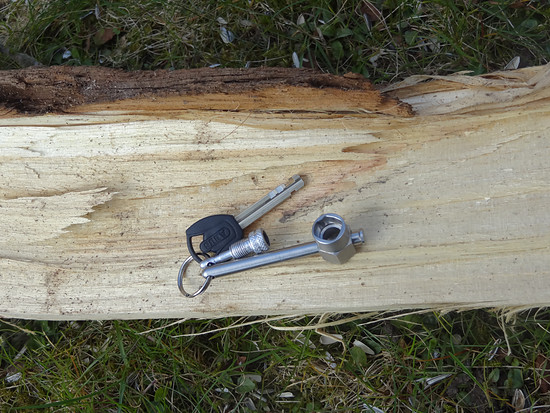

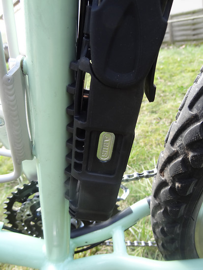

Noch nicht gepostet. Meine neue Schließanlage, damit mir der Hobel im Trubel nicht abhanden kommt. Selbstverständlich gleichschließend!
Korrekt :D
Im Ernst... das Teil, soll als Stadtrad - Tag & Nacht - genutzt werden, und ein Auto im besten Fall substituieren (geplant ist erstmal für ca. 1 Jahr). Es wird auch mal länger stehen müssen, am Bahnhof oder an der Kneipe. Vorteilhaft somit, wenn es 100% Verkehrssicher & Diebstahlsicher ist
... nicht zu vergessen. Mein neuer "Auto"schlüssel:

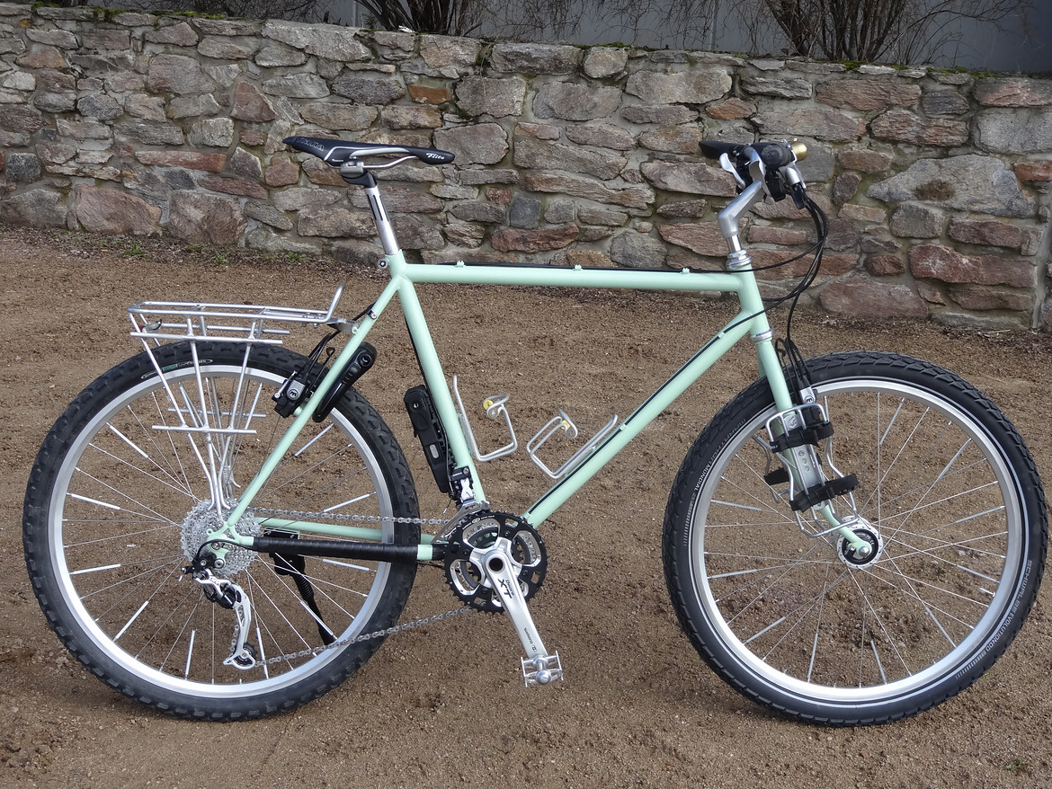

... kann sogar noch mehr präsentieren. Sieht auch fast fertig aus, aber ss fehlen noch einige Sachen, die ich nicht vor Ostern hinbekommen werde:
  • Sattelstütze ist zu kurz muss getauscht werden
  • Schutzbleche
  • Lichtanlage (vorne & hinten)
  • Feinjustage (Schaltung, Bremse, etc.)
  • Decals
Von drei Dingen bin ich bereits nach den ersten Probefahrten begeistert:
Die Magura HS33 Bremsen sind Top. Passen vom Charakter perfekt ans Bike und bieten exzellente Bremspower und Dosierung. Für ein Tourenrad ist eine Magura die absolut perfekte Wahl.
Die XT-M770 Gruppe ließ sich absolut easy und intuitiv einbauen. Ratz-Fatz eingestellt. Zug rein, läuft. Ich hatte mit Retro Teilen in den letzten Jahren so meine Erfahrungen gemacht und bin froh darauf verzichtet zu haben. Den Original Suntour Krempel hätte ich wirklich nicht montieren wollen. Alte XT Gruppen (z.b. 73x) sind def. auch dankbar aber die Ersatzteilversorgung an wertigen Verschleißteilen unbefriedigend. Zudem die Übersetzung für Hängerbetrieb grenzwertig.

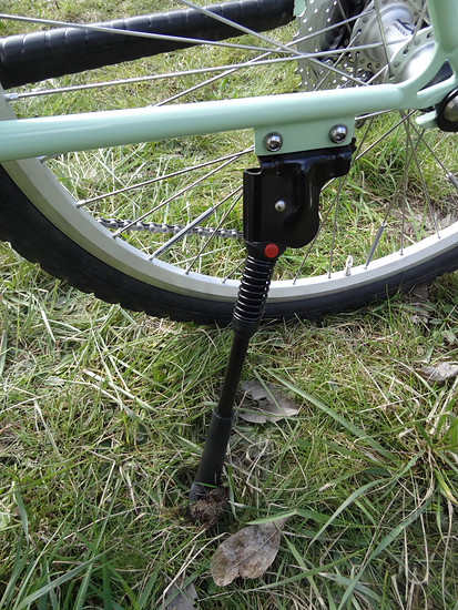

Der Fahrradständer von Hebie per Direct-Mount lässt das Rad auch sehr stabil stehen. Der Fahrradständer macht auch an sich einen wertigen & massiven Eindruck. Hier ein Detailbild:
Sehr stimmig geworden! Sogar die Magura passt gut ins Bild. Bei dem Aufwand, den du dir gemacht hast, hättest du wahrscheinlich auch zu einem flotten Neurad greifen können. Grade deshalb finde ich deine Reanimation verdammt cool. Chapeau!
Ich hätte meine Bedenken, ob der Rahmen die Bremse verträgt, oder ob da ein Brakebooster Sinn macht.
Danke fürs Teilen jedenfalls. Viel Spaß damit!
Für eins hätte es locker gereicht ;):spinner: aber solche seelenlosen Wanderer von der Stange machen mich nicht glücklich. Und fürn Idworx reichst dann doch bei weitem nicht.
Habe zwischenzeitlich auch gezweifelt ob es sich wirklich lohnt. Aber die Geo ist echt gut und gefällt mir deutlich besser als die übliche 28Zoll Trekkingrad Geo‘s die im normalen Preissegment zu bekommen sind.
Das Centurion fährt sich gerade, und im Direktvergleich, sehr ruhig & sicher mit Hänger (Croozer). Sicherlich der üppigen Kettenstreben zu verdanken.
Die HS33 hat ja bereits zwei Brakebooster. Es verwindet sich auch nichts und der Bremspunkt ist hart und definiert. Die Bremssockel wurden ebenfalls neu angeschweißt.

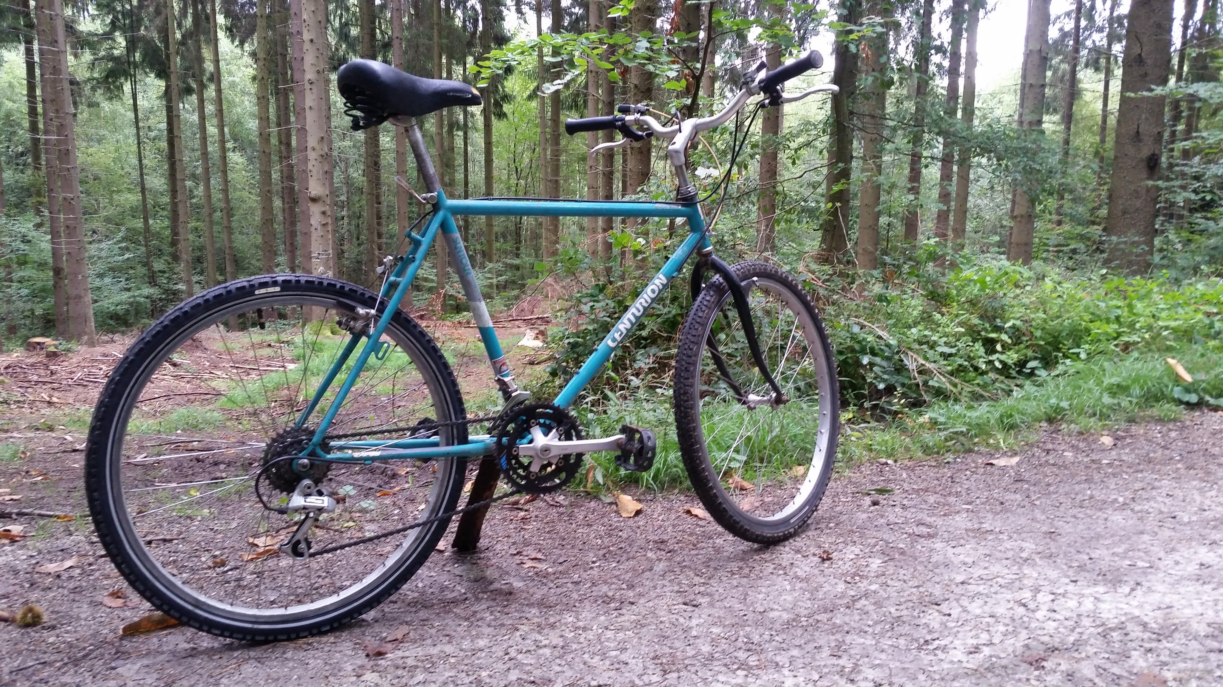

Hallo... hab mich eben hier angemeldet weil ich so ein Rad habe... aber wegen Platzproblemen nicht mehr brauche. ist meiner Meinung nach original bis auf die reifen aber verwohnt ... wenns einer haben will für kleinen Taler...

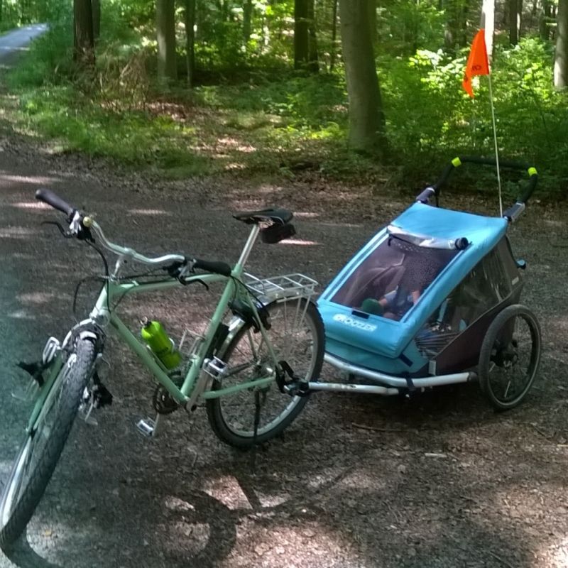

Hier auch mal ein Update mit Hänger und ein Feedback. Ich fahre regelmäßíg mit dem Rad und nutze es als Stadtrad, Zugpferd und Jobbike und bin super zufrieden damit
Decals:
... werden noch nachgerüstet
XT Steuersatz:
Läuft leicht und funktioniert perfekt. Auch unter der erhöhten Bremslast mit Hänger löst sich hier bislang nichts.
Blackburn Cargo Cages:
Sehr nützlich. Verwende Sie sehr oft, auch zum Transport von Flaschen, Krügen ;) etc.
Schutzbleche:
Habe mir alte verzinkte Schutzbleche in der Bucht geschossen und mit massiven Streben aufgewertet. Leider nicht das "gelbe vom Ei". Vorne zu kurz und die Beine werden bei Regen Nass. Hinten viel zu kurz. Bei nur mässig feuchten Boden torpediere ich meine Passagiere. Hier werden "lange" Bleche aus pragmatischen Gründen vor dem Herbst nachgerüstet.
