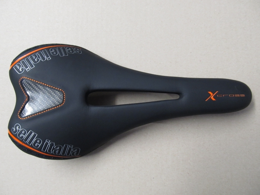

Ich mir jetzt unschlüssig, ob ich noch mehr orange Akzente setzen soll. Eine Idee wären diese Flaschenhalter von Elite
und/oder ein Sattel mit orangen Akzenten wie der Selle Italia (https://www.heli-bikes.com/Fahrradt...-Flow-XCross-Sattel-schwarz-orange::4407.html)
Meinungen?
