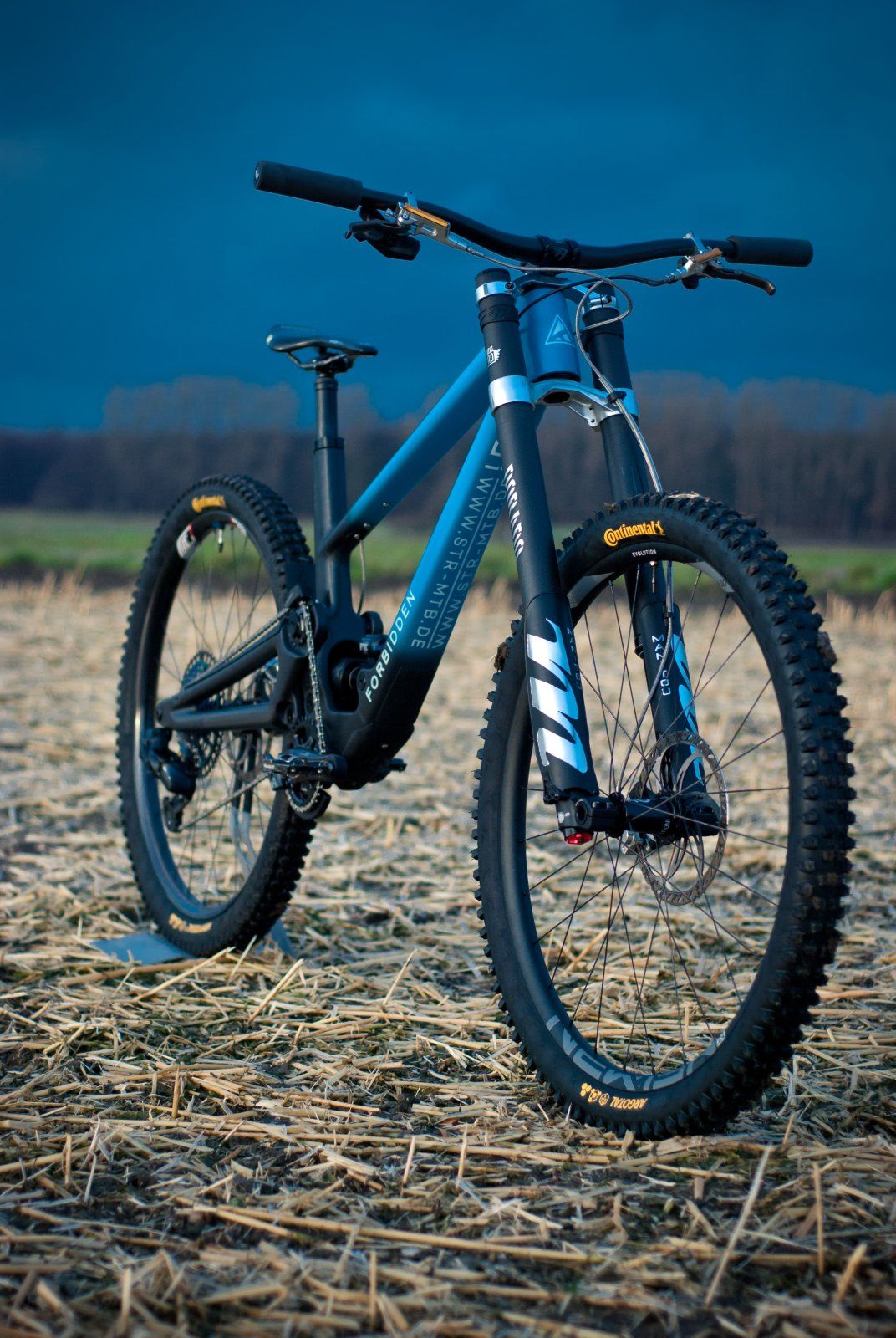

Es ist vollbracht! Bilder sind fertig!
Bislang sehr zufrieden. Einzig ein Klappern durch eine Hülle ist noch vorhanden und der Kettenstrebenschutz muss noch etwas besser verklebt werden. Der war serienmäßig schon nicht zufriedenstellend fest. Die Hüllen sind bereits in Antiklappergedöns eingehüllt. Muss ich also mal schauen. Aktuell habe ich die Stahlflex im Auge, da ich diese mit etwas "Zug" verlegt habe.
Der EXT-Dämpfer fehlt aktuell noch. Kommt aber irgendwann im Januar!

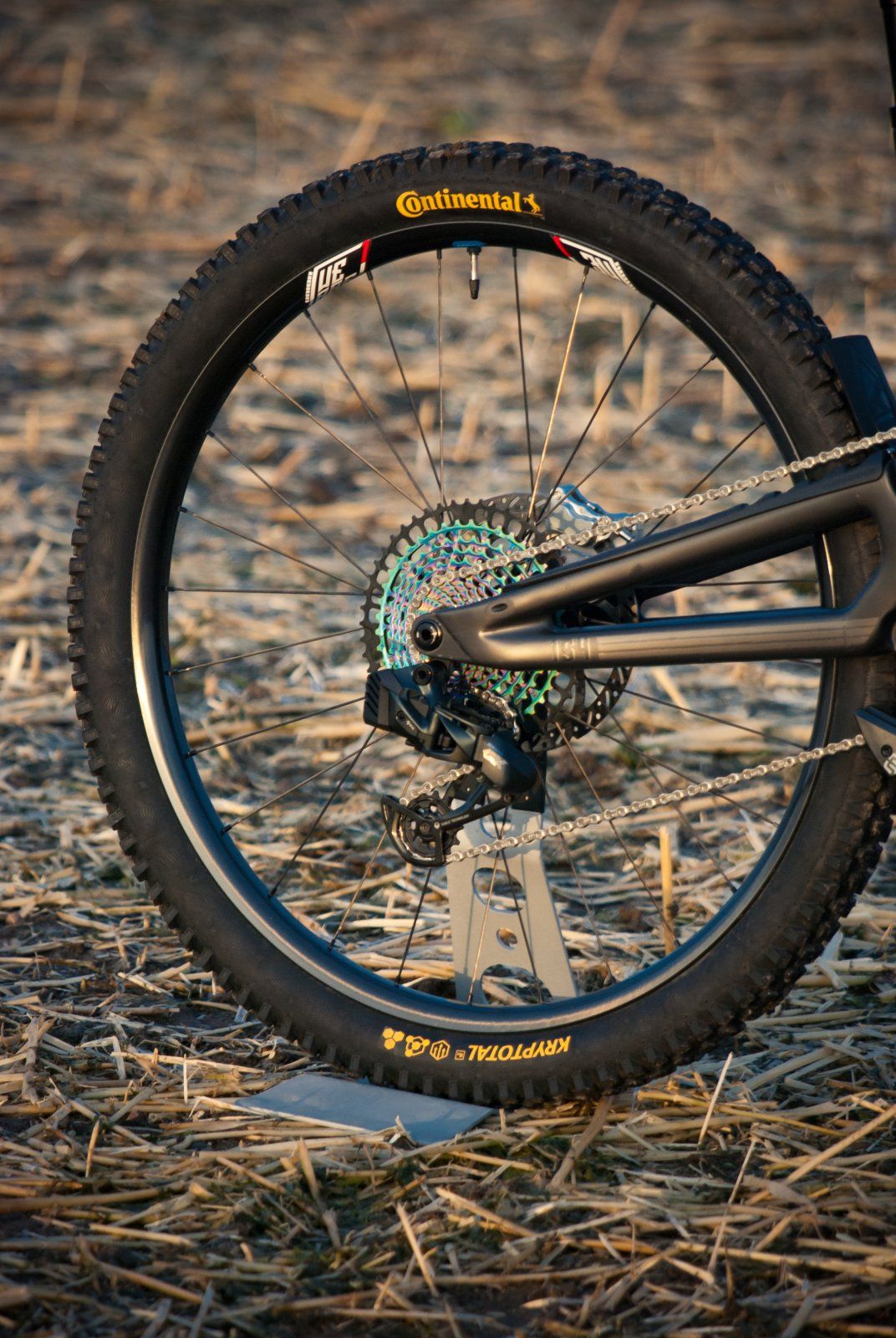

Warum keine Rainbow oder schwarze Kette?
Sonst saugeiles Rad!!! Auch wenn die alten Farben cooler fand, das Rad steht richtig fett da!!!
Bei Conti wird einem die Wahl durch das Angebot abgenommen, Dh karkasse vorne und hinten ...
Den KryptoF EN haben sie mir auch wieder geschoben, mittlerweile 4/23, hab nun storniert...
Meine Lösung, 2 LRS. Einmal mit KryptoF DH SS vo, Xyno DH S hi. Der andere nun mit Assegai Exo+ Grip vo, Xyno EN S hi.
Heftiges Gerät! Wirkt in XL schon sehr mächtig. Neue Farbe gefällt mir. Wobei deep space 9 auch schick gewesen wäre.
Doppelbrücke ist Geschmackssache, konsequenterweise gehörte da ein DM Vorbau ran (jedenfalls kein schmächtiger Leichtbau an dieser sicherheitsrelevanten Stelle).
Bei mir wär statt Dorado ne Zeb dran. Aber dir muss es taugen.
Mächtig. Wie von einer anderen Welt. Im positiven Sinne einschüchternd.
Definitiv dem Sandkasten entwachsen.
Ich gehe davon aus, dass Dich dieses imposante Geschöpf sofort wieder abwerfen wird, solltest Du auch nur für eine Sekunde vergessen zu zeigen, wer hier am Lenker sitzt.
Glückwunsch.
Ich meine ich hab noch nen 30mm OnOff Stoic falls du den gebraucheb kannst (direct mount)
Mit dem Wuchtigen Carbonrahmen wirkt auch die Dorado nicht übertrieben.
Erzähl mal wie es so ist wenn du ein paar meter gefahren bist, insbesondere die gabel.
Wie viel wiegst du etwa?
Schickes Bike.
Mir persönlich wäre Uni schwarz oder blau lieber. Die Mischung gefällt mir persönlich nicht.
Ich habe hier sogar eine farblich passende Kette hier. Nur ist sie knapp 8 Glieder zu kurz. Deswegen kommt sie ans Kavenz. Habe vorsichtshalber schon im Vorfeld eine lange Kette mit 136 Glieder bestellt. Hatte sogesehen Glück.
Da stimme ich dir zu. Der Lenkwinkel wird schon stark beeinflusst. Ich war einfach neugiereig, wie sich das fährt. Die EXT Era passt ja auch super ins Bike, auch von der Federcharakteristik. Zur Not habe ich noch die Era und die Dorado geht ins Kavenz.
Aktuell bleibe ich bei dem Vorbau. Ja, ein DM wäre schön. Nur habe ich keinen mit diesem Gewicht und der Länge von 45mm gefunden, der auch noch den WeAreOne Lenker aufnimmt. Muss da mal Giaco fragen.
Ansonsten vertraue ich dem Vorbau schon. Der hat vorher gut gehalten und wird auch jetzt halten. Optisch ist das nicht die schönste Lösung, da stimme ich zu.
Aktuell sollte ich in der Konfiguration bei einer Verteilung von 48:52 (VR:HR) liegen. Die errechneten Drücke für die Gabel passen schonmal sehr gut. Beim Kavenz lag ich bei 42,5:57,5. Beim Kavenz wurde es per Messtechnik und entsprechender Berechnung ermittelt. Auf der Grundlage ist das Forbidden und die Wahl der Anbauteile (Vorbau, Spacer, sogar der SAG) ermittelt bzw. berücksichtigt worden.
Ansonsten bin ich sehr zufrieden. Fahrtechnik muss sich etwas anpassen aufgrund der langen Strebe. Das Timing ist nun bei allen Aktionen mit Vorderradanheben langsamer. Bunnyhop usw. geht auch alles noch. Da werde ich schon reinkommen in das Thema.
Ich bin gespannt, wie es sich mit einer Stahlfeder verhält. Irgendwie passt der Luftdämpfer nicht zum Bike.

Schickes Gerät. Etwas schade, dass es hinten nicht noch mehr Federweg hat.
Was ist eigentlich dein Grund zur Annahme, dass 50:50 das Optimum ist?
Und welches Offset hast du genommen?
Transition ist ja beim TR11 nun bei 48mm und auch das neue Supreme V5 hat nur noch 52mm.
Ich habe einen Offset von 47mm gewählt. Das ist zu meinem vorherigen Bike keine große Änderung.
