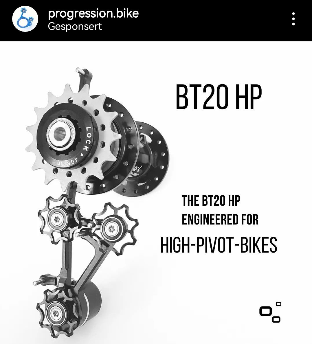

hab nich soviel mit high pivot bikes am hut, aber nachdem die mannschaft hier versammelt is:
es gibt ein high-pivot spezifisches singlespeed kit, dass bis zu 65 mm kettenstrebenlängung wegsteckt. nur, falls jemand auf sowas steht... wenns schon war oder irrelevant is, bitte einfach weitermachen :winken:
ich hatte mal mit der Firma kontakt als mein Kettenspanner am Supreme so gar nicht wollte.
schön, dass es das teil jetzt zu kaufen gibt.
Auf jedenfall sollte man zu einem hochwertigen Spanner greifen bei HPP bikes. selbst der SBone Boner hatte bei mir Probleme gemacht. Der G3C funktioniert aber.
