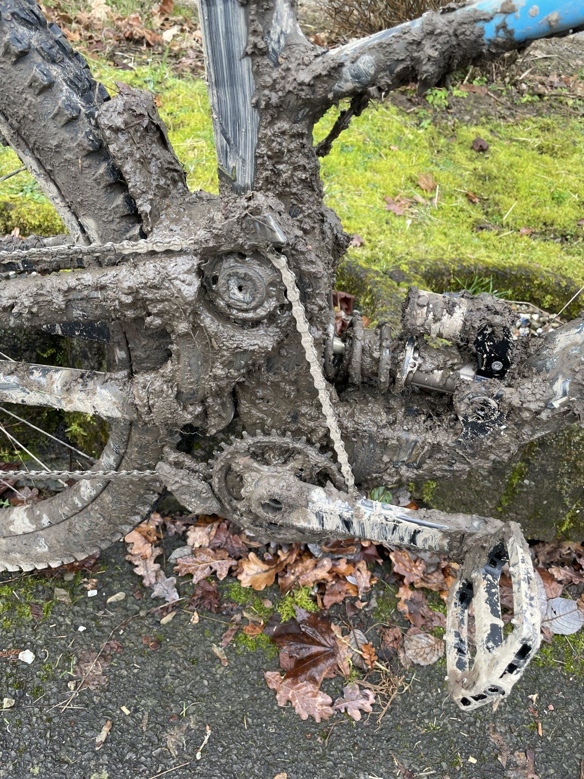

Das werden hoffentlich nicht dauerhafte testbedingungen… 😂 macht ja irgendwie Spaß, aber mit Saubermachen ist das Verhältnis zwischen fahren und alles sauber machen leider nicht so gut… es geht mehr Zeit zum reinigen und warten und Wäsche waschen drauf, als dass ich gefahren bin…

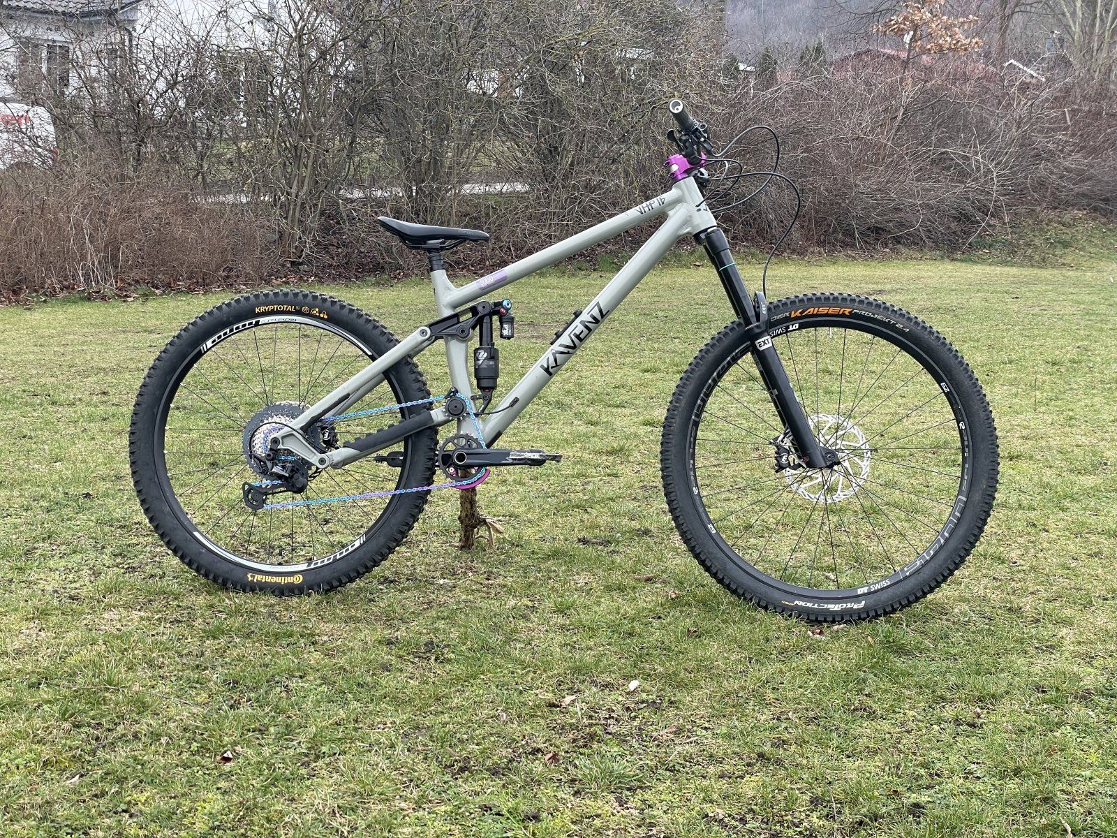

Das Kavenz steht auch wieder auf eigenen Beinen. Die Bremsleitungen werden noch hübsch gemacht.
Letzte Woche war ja tatsächlich Mal grandios zum fahren, muss halt immer zeitlich passen. Aber freu mich auf mehr Eindrücke wenn die Kiste Geschwindigkeit bekommt und das Monster Mal live zu begutachten
