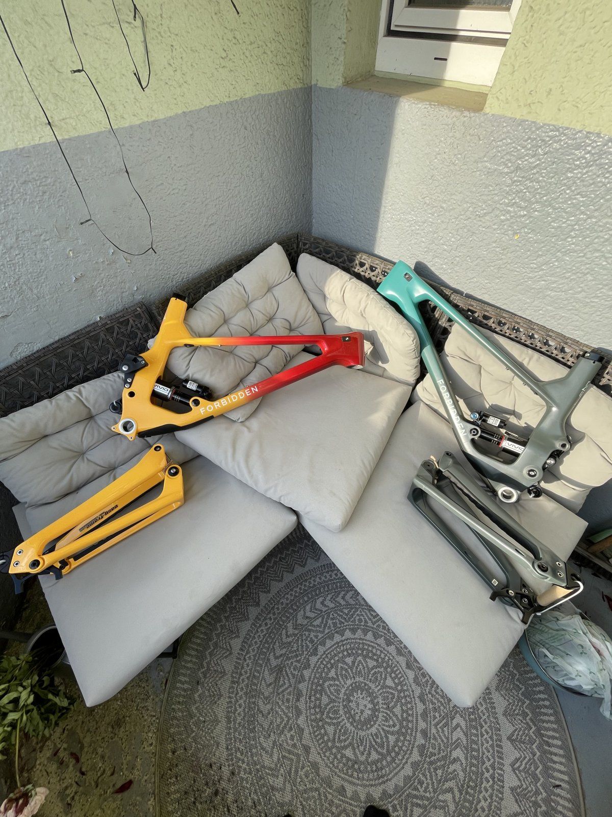

[A]bbau des einen und [A]ufbau des naechsten.

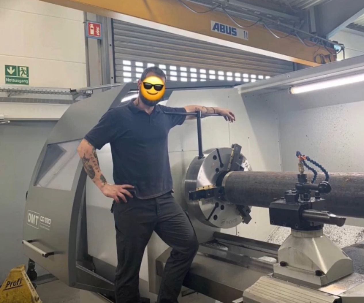

Wie groß istn deine Drehbank, meinst du du könntest mir son Standrohr von der Relevation über 170mm länge um 0,5mm im Durchmesser abdrehen?
Nur für den Fall, dass ich das mit dem Twintube Selbstbau für die Zeb mal versuchen wollen würde.
Ich hab leider nur so ein Spielzeugdremaschinlein.
Ich hätt da direkte Verbindung an eine etwas größere Maschine :dope:
Ich hab selbst keine und müsste dafür erst in eine Werkstatt fahren die ich an Wochenenden nutzen kann/darf.
Da bin ich aber wenn meist eher im Winter für Bastelleien von daher würd ich da auf andere Leute setzen :D
Alles gut, ich find schon jemand. Grundsätzlich gibts hier bei uns in der Firma auch die Möglichkeit, wurde früher such begrüßt, seit sich aber mal einer beim Heimwerken verletzt hat ist’s mehr oder weniger verboten.
