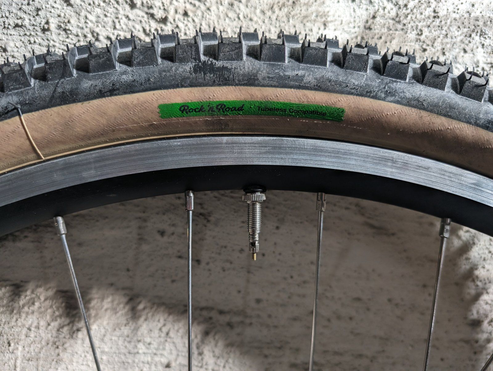

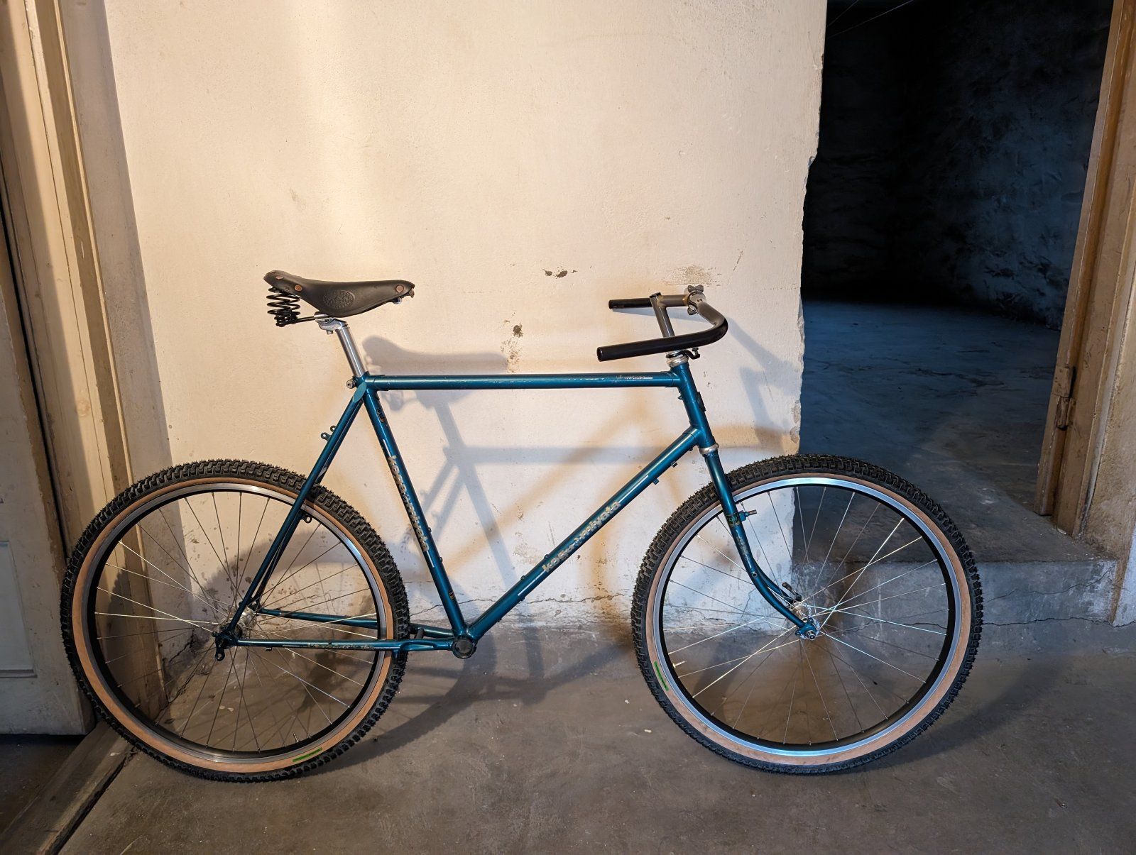

Nachdem ich denn heute die Reifen aufziehen konnte, versuchte ich Montagepaste aufzutreiben. Nirgends mehr ein Rest zu finden, in all meinen Kisten. Und ich brauchte 4 Radläden bis ich was bekam! Einer wollte mir Kettenfett verkaufen - wtf.
Naja, jedenfalls hab ich jetzt Mal was zusammengesteckt, bin aber nicht zufrieden um die Front rum:
Wow! Die Reifen an dem Rahmen.. Und dann noch die Kurbel❤️
Was gefällt dir denn nicht an der Front? Farbe oder Form?
Die Form. Ich hab das Gefühl ein Vorbau mit Steigung und ein Lenker mit weniger krass orthopädischem Einschlag wäre nicht verkehrt...
Ja, verstehe.
Aber je öfter ich das Foto sehe, desto besser gefällt mir die Kombi.
(Aber vielleicht bin ich da gerade auch biased, weil ich seit Tagen auf einen Beach Cruiser Lenker starre. :) Dagegen ist deiner gemäßigt und fast schon sportlich agil)
Falls du keinen Vorbau mit Steigung hast, kann ich dir gerne mal einen Nitto MT-10 zum Testen schicken. Glaube der hat 26mm. (Müsste aber auch Shims 25.4 auf 26 haben.)
