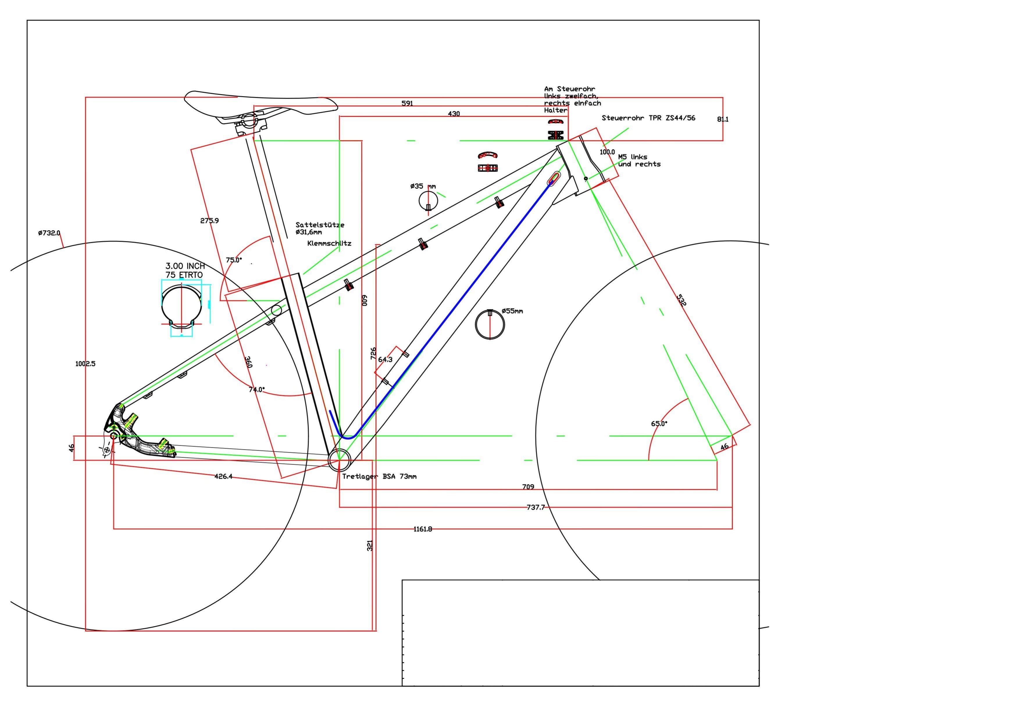

Hier mal die Geo:
... kann man es erkennen?
Das ist übrigens der 4. Entwurf - Herr Militzer blieb aber ganz entspannt ;)

Bei Oberrohrlänge und Reach hab ich grad gestutzt, kommt mir irgendwie wenig Oberrohr für den Reach vor, und wenn ich's nachrechne mit 74° Sitzwinkel (richtig?) komm ich auch tatsächlich auf 1cm mehr eff. Oberrohrlänge :ka:
Sitzwinkel sind 75° - 74° ist der Winkel Sitzstrebe/Sitzrohr.

Mit dem Drop sollte das Tretlager bei rund 320 mm landen, das ist für mich OK
Ah da drüber steht ja noch ne Gradzahl. Ne mit 75° wundert's mich nicht mehr... wenn frau mal auf die Bögen achte würde, hätte frau den Fehler auch selber erkennen können :rolleyes:
Ist das nicht krass steil 75° statisch an einem HT? Das wird ja dann mit Sag 76 oder mehr. Mir wär das glaub schon zu viel, da würde ich von vorne treten.
hmmhh, tjo, dat iss das dann so, wenn man sich was ausdenkt ;)
Ich denke, dass sollte (MIR) taugen. Ich bin halt ein Freund von steilen Sitzwinkeln und das Lapierre hatte in der Ursprungskonfiguration 74.5. Das fand ich schon ganz cool. Dann wollte ich den langen Reach (das war klasse beim Bfe) aber nicht auf eine Streckbank - und so kommt dann Eins zum Anderen. Ob das so funktioniert werde ich sehen. D.h. funktionieren wird es schon - hoffe nur, dass es mir auch taugt...

Schön kurze Sattelstütze, und ja 75° sind echt steil (mein 4x hat 73° und ist schon steil genug),
denke aber Du wolltest wohl möglichst kurze Sitzstreben (426mm) und das geht dann mit einem kurzen, geraden Sitzrohr bei 27,5 plus Walzen nur mit einem großen Winkel. (edit: Martina hat schon zum Sitzwinkel geantwortet)
Und die Gabel ist echt flach, 1° weniger als mein Downhiller :eek: aber ich bin noch sowas von 2013 :oops:

Wie hast du das eigentlich mit den Rohrdurchmessern und Wandstärken ausgeknobelt? Ich hatte damals bei meinem Crosser auch die "Wahl" das alles selber auszusuchen. Letztendlich konnte ich aber mangels Fachwissen nur beschreiben wie ich das Fahrverhalten gerne hätte, und hab mich dann darauf verlassen, dass der Rahmenbauer das gut zusammenstellt (hat er dann auch tatsächlich gut hinbekommen) :ka:
Die Frage ist ja, ob meine Gedanken die Richtigen sind...
Ich habe mir bisher immer gemerkt, was mir bei einem Bike gut gefällt und habe versucht, dass zusammen zu mixen. Tja, ob die Summe aus den Einzelüberlegungen dann ein positives Ganzes ergibt; ich hoffe es - wird schon :)
Rohrdurchmesser und Wandstärken: Ich hab halt gesagt, was ich schiebe und mich auf Herrn Militzer verlassen. Er hat ein dünneres Geröhr vorgeschlagen und ich hab mich dann für ein Dickeres entschieden :D

Reach 430, LW 65°, Steuerrohr 100mm mit semiintegrierten Steuersatzschalen... spot on.
Ein paar Details zu deinem Entwurf würd ich noch verändern... Sitzwinkel 74° statt 75° und Sitzrohrlänge ggf auf 380mm erhöhen falls der Sattel dann auf Kolisionskurs mit dem Hinterreifen ginge, BB-Drop 35mm statt 46mm (ich finds eigentlich am BFe schon grenzwertig tief bzw. nervig wenn man z.B. mal kurz mit dem Pedal kicken muss und dann gleich irgendwo ansetzt), Kettenstreben 435mm statt 426mm (um zentraler zu kommen, langer Reach und kurze Kettenstrebe finde ich persönlich auf Dauer anstrengend weil man da in der entspannten/neutralen Position eher hecklastig ist).
Das wichtigste Detail: für mich wäre das ganze dann die Geo im Sag mit 160er Gabel (160 eigentlich nur damit ich eine neue Lyrik im Werkszustand ohne Gefrickel rein bekomme).
Das wäre dann für mich aber auch ein "Urlaubs-Rad", für unsere sanften kurzen Mittelgebirgs-Trails wär mir das zu "radikal" im Sinne von muss zu aktiv gefahren werden. Deine Geo kann ich mir auch super vorstellen (also bis auf den Sitzwinkel halt ;)). Für meine Vorstellung passt da alles ganz gut zusammen um ein wendiges Spielzeug zu bekommen, das trotzdem noch einiges an Sicherheit vermittelt. Also wenn ich mal in die Verlegenheit kommen sollte mir ein Hometrail-Radl schweißen zu lassen, dann frag ich dich ob ich mir deine Geotabelle ausborgen darf :daumen:
Besonders gut gefällt mir das Detail, dass du den Stealth-Leigungs-Ausgang unten am Sitzrohr weggelassen hast und statt dessen die Stealth-Leitung komplett durch den Rahmen verlegst. Ist vielleicht im ersten Ansatz mehr Gefummel beim Verlegen, aber dieses notorisch zu hoch angebrachte Stealth-Loch ist irgendwie ein Quell konstanten Ärgernisses bei den "Size Small" Stangenware-Rahmen in unserem Haushalt. Mit deiner Verlegung gewinnst du im Vergleich zu einem Loch im Sitzrohr locker 4-5cm Länge nach unten ohne dabei eine Leitung in zu engem Radius abzuknicken oder ähnliches :daumen:
PS: der Sitzwinkel hat mir jetzt echt keine Ruhe gelassen, bzw die Überlegung ob ich da einfach zu konservative Vorstellungen hab von denen ich mich lösen sollte. Also mal nachgemessen und nachgerechnet: am BFe hab ich ziemlich genau auf Knielot eingestellt, dabei ist mein Pro Sattel fast auf Anschlag nach vorne geschoben, hinter der Sattelklemmung sind noch 2mm und vor der Sattelklemmung sind noch ca 2cm vom Sattelgestell "frei". Im Sag hat das BFe 72° Sitzwinkel. Mit 2° steilerem SW (74° im Sag) würde sich der Sattel an der Klemmung um ca 2cm verschieben für dieselbe Sitzposition. Mit 4° mehr (76° im Sag) würde sich der Sattel an der Klemmung um ca 4cm verschieben. Also hat mein Gefühl doch nicht ganz getäuscht, das ginge tatsächlich für meine verkorkste Körpergeometrie im Sinne vom Knielot schon nicht mehr gut :ka: oder es wäre einfach Gewöhnungssache (wer sagt denn, dass Knielot das einzig Wahre ist?) :ka:
Vergiss die Bauhöhe der Plusreifen nicht! Bei Conchita hatte ich mit der 150 Revelation (Einbauhöhe 542mm) eine Tretlagerhöhe von 32,5cm, mit der 140er B+ Pike (553) 33cm (ohne Sag). Das passt für mich z.B. perfekt.
Kurze Kettenstreben finde ich persönlich angenehmer. Gerade beim beraufstampfen kann man das VR ziemlich easy über Wurzeln, Steine o.ä. heben einfach nur mit leichter Gewichtsverlagerung. Wenn die andere Geo (u.a. steiler SW!!!) passt, steig das gute Stück mit der Front dann auch nicht so.
Beim Lapierre kann ich viel entspannter steile Rampen rauftrampeln, ohne dabei auf der Sattelnase zu hocken, als mit dem Cotic - steilerer Sitzwinkel. ;) Bei Conchita muss ich bei gleicher Rampe ganz nach vorn rutschen und mit dem Oberkörper/Armen die Front ordentlich gegen den Hang drücken, damit ich nicht im Wheelie hochkraxeln muss.
Allerdings denke ich, sind 74° bei einem HT wirklich ausreichend. Ich hätte da ebenso Bedenken, dass das Knielot dann eben nicht mehr im Lot ist und ich die Kraft nicht mehr effizient auf die Kurbel übertragen könnte. Hatte ich auch zu Bedenken gegeben, wurde aber nicht erhört. :(

Bei der Wurst mit 428mm Kettenstrebe und 420mm Reach ist das grad so an der Grenze, allzu lange funktioniert da die Neutral-Position auch schon nicht. Daher würde ich bezüglich meiner Bergab-Vorlieben mit noch mehr Reach unbedingt auch nochmal was an der Kettenstrebe dazugeben um das Tretlager nicht zu weit "außermittig" in Richtung Hinterrad zu rücken. Ich hatte auch schon die böse Überlegung, mal ein Solaris mit "Scaled-Sizing" Hinterrad zu misshandeln, gerade wegen der schön langen Kettenstrebe... wenn dann nur nicht das Tretlager zu tief kommen würde.
