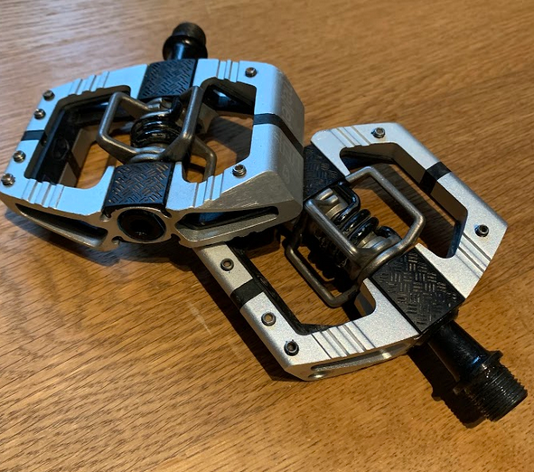

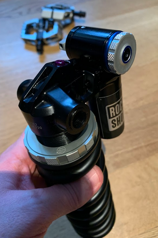

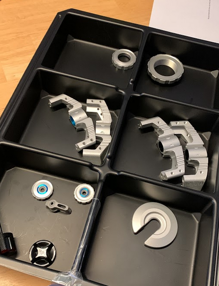

Um das noch zu überbrücken, beim Eloxierer gewesen:

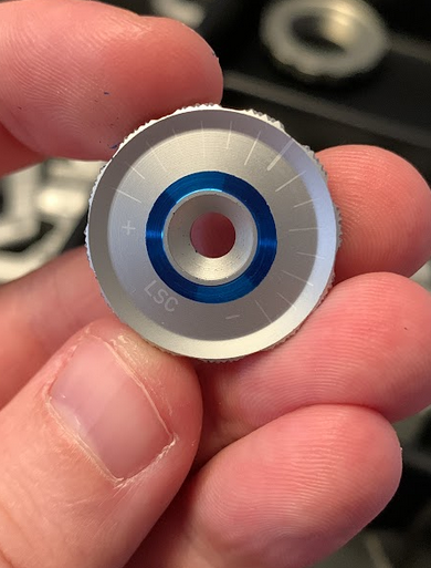

Bin echt überrascht von dem Ergebnis.
Die blauen Flächen sind laut dem Eloxierer nicht eloxiert - stört mich überhaupt nicht, aber es konnte bisher noch nicht geklärt werden wie das letztendlich gefärbt wurde.
Auch die Lasermarkierungen sind alle gut sichtbar noch vorhanden - nicht, dass man die wirklich bruacht, aber ich hätte erwartet, dass die nur noch sehr blass sein werden.
Die Pedale waren mal schwarz-blau.
Der Lockout-Hebel vom Dämpfer scheint ein Gussteil zu sein, daher das matte Guss-Finish.
Eigentlich hätte ich gerne ein 'Gun-Metal' grau gehabt, davon wurde mir aber auf Grund der unbekannten und verschiedenen Legierungen abgeraten, dass die Teile annähernd gleich aussehen sei da Glückssache.

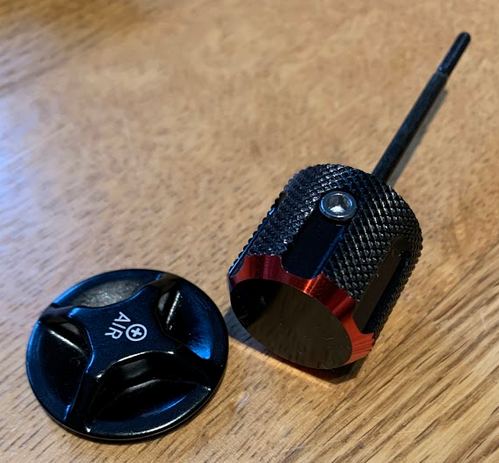

Was mich sehr überrascht hat, ist dass die Air-Cap scheinbar nicht eloxiert sondern lackiert/gepulvert (?) ist.
Das Säurebad konnte dem kleinen Teil nichts anhaben.
Womit der Eloxierer, angesichts des Preises, Probleme hatte war der Rebound Einsteller der Gabel. Da ist ein magnetischer Stahl eingepresst, den man aufwändig hätte abkleben/beschichten/schützen müssen. Das hätte den Aufwand anscheinend deutlich überschritten.
Daher die Frage:
Wie kann ich die Teile am besten silber bekommen und vor allem anschliessend auch versiegeln?
Lackieren ist keine Option - bzw nur im 'Notfall'.
Zugang zum Glasperlstrahlen habe ich - das ist besonders für den Rebound Knopf mit seiner Rändelung komfortabel. Den roten Ring würde ich mit Heisskleber oder irgendwas versuchen abzukleben.
Hat da jemand Erfahrung mit dem Versiegeln der Bauteile oder könnte hier jemanden markieren, der sich damit auskennt?
Beste Grüsse
kannst du mal ein bild von der gabel mit dem raw einsteller von weiter weg machen
wollte da eigentlich auch machen, dein nahbild lässt mich zweifeln
Wat soll ich sagen. Gespannt wann Sie da ist, dann liefere ich mal paar Bilder.

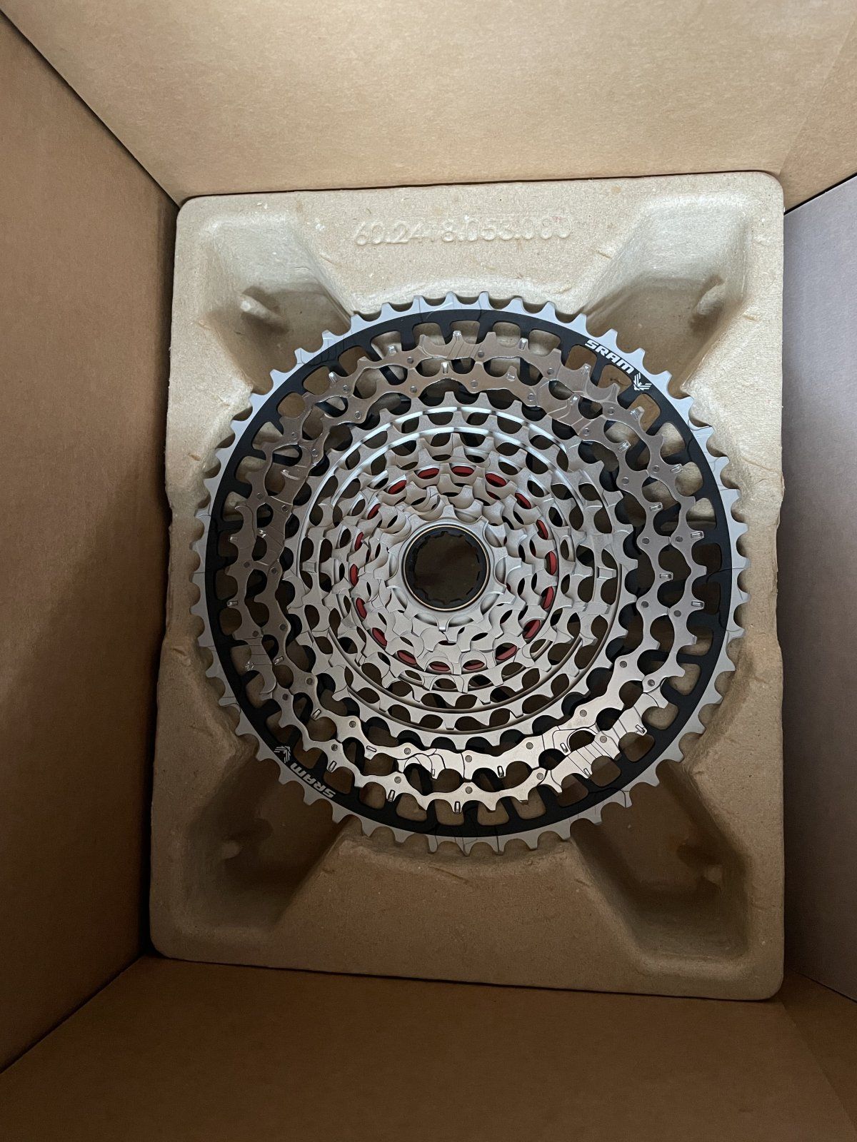

An der Stelle muss ich los werden das ich es schon mal stark finde das es SRAM endlich geschafft hat das ganze Zeug einigermaßen nachhaltig zu verpacken, sehr wenig Plastik und viel Karton.
Ich hoffe nur positives, jetzt wächst du ungeduld natürlich umso mehr ... der Rahmen taucht hoffentlich bal auf :lol:
Stimmt, jetzt wo Du es sagst. Bei meiner Eagle war die Kassette noch in einer Plastikwanne. Wenn das Teil für Gravel kommt (was ja im EYB Video bestätigt wurde), dann könnte ich da auch schwach werden. :D
