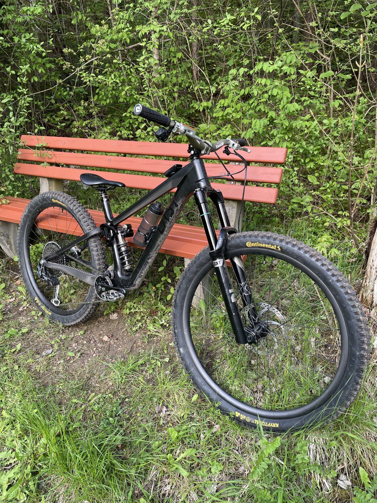

Habe das Cockpit gegen eine Alu Kombi aus Renthal Apex und Fatbar getauscht da mir der OneUp mit dem BY doch etwas zu steif war. Außerdem bin ich den Italienern verfallen und hab als zweites Fahrwerk eine Era V2 und den einzigen zum Rocker passenden Coil-Dämpfer mit HBO, e-Storia, organisiert.
Der e-Storia macht einen super ersten Eindruck nach den ersten Abfahrten. Allerdings werde ich aus der Era nicht schlau. Sehr schlechtes Small-Bump verhalten und auch ein sehr hohes Losbrechmoment der Gabel, was mich iwie auf die Buchsen schließen lässt.
Aktuelles Setting bei 83kg Fahrfertig:
90 PSI ++ - Kammer
60 PSI + - Kammer
12 HSC
9 LSC
7 LSR
Hat da jemand Tipps?

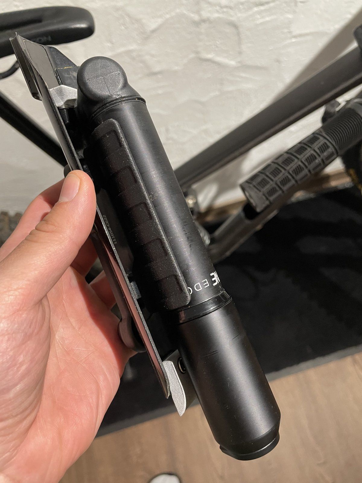

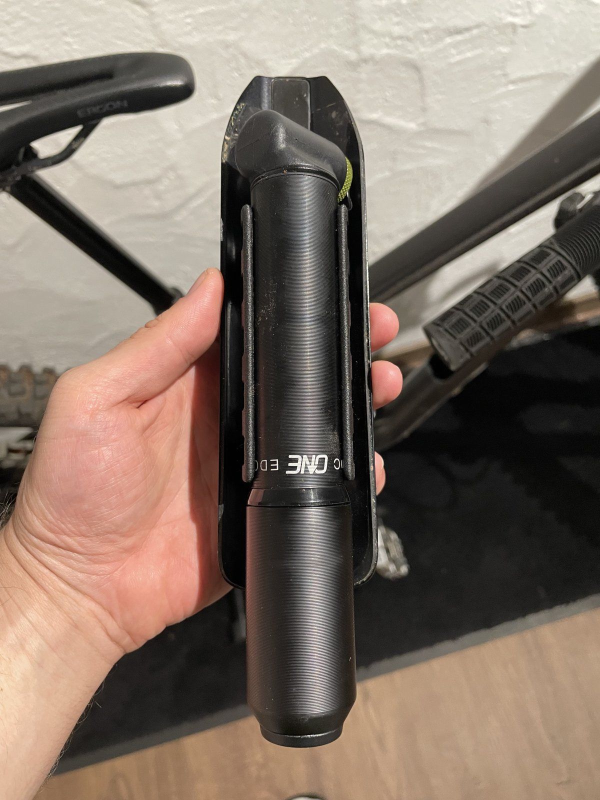

Außerdem scheint der @feluetti nicht nur gut darin zu sein Halbe-Patronen zu vernichten, sondern ist auch ein recht pfiffiges Kerlchen mit dem 3D-Drucker. Nachdem ich einen Pumpenhalter unter die Klappe aus einem Jank-Components Halter selbst gebastelt habe hat er sich erbarmt und mir etwas professionelleres zu kommen lassen.
Absolut genial.
Ich bin bisher mit dem Kofferraum nicht richtig warm geworden aber das sieht klasse aus.

Dreh die Druckstufen raus, lsc maximal 3/4 Klicks und hsc auch, und mitn Luftdruck musst auch bisschen spielen. Für die Hauptkammer kannst auch Mal bisschen. Weniger testen und dann mit den Druckstufen arbeiten. Nimm die nen Bikeparktag Zeit und teste, die Gabel hat viel Potenzial wenn man sich Zeit nimmt
@sr-34
Hab den Druck in der + - Kammer mal runter genommen auf 56 PSI, wäre dann ein Verhältnis von 1,6. Schaue das ich morgen/Montag direkt wieder aufs Rad komme. Den Tipp mit den Druckstufen gehe ich danach direkt an :daumen:
Liegt wahrscheinlich nicht daran, aber schaden kann's auch nicht:
Dreh das Bike bzw die Gabel Mal für nen Moment auf den Kopf. Dann läuft das öl im Casting in die Schaumstoffringe der abstreifer.
Anschließend ist das wieder smooth und auf den Standrohren müsste ein ganz feiner ölfilm zu sehen sein.
Wird so auch von ext in der Bedienungsanleitung empfohlen.
@sr-34
Kann ich unterschreiben. Wobei ich eher das Verhältnis reduziert habe. Bin bei 63-65 PSI + / 85 PSI ++ bei 85kg. HSC 3, LSC 5 von offen.
Mit mehr Druck in ++ wurde es anstrengend zu fahren, Grip war allerdings dann immer noch ganz gut... daher bei der Gabel nicht ganz leicht, braucht echt Zeit.
Die Era ist absolut kein Komfortwunder. Aber man bekommt schon ein gute und alltagstaugliches Setup hin. Druckverhältnis hab ich auch reduziert. Das gute ist, das selbst dann der Support im mittleren Federweg, zb auch bei Stufen immernoch krass gut ist
Das Losbrechmoment wenn die Era mal bissl stand ist aber Standard, oder?
Bin gerade bei 60.0/92.0 mit 84kg (ergibt ca.33mm SAG) und 7/7 Hsc/Lsc.
Support im mittleren Federweg ist gut.
Die letzten 1,5cm vom Federweg nutz ich grad nicht aus, egal wie stumpf ich in Kompressionen reinhalte.
