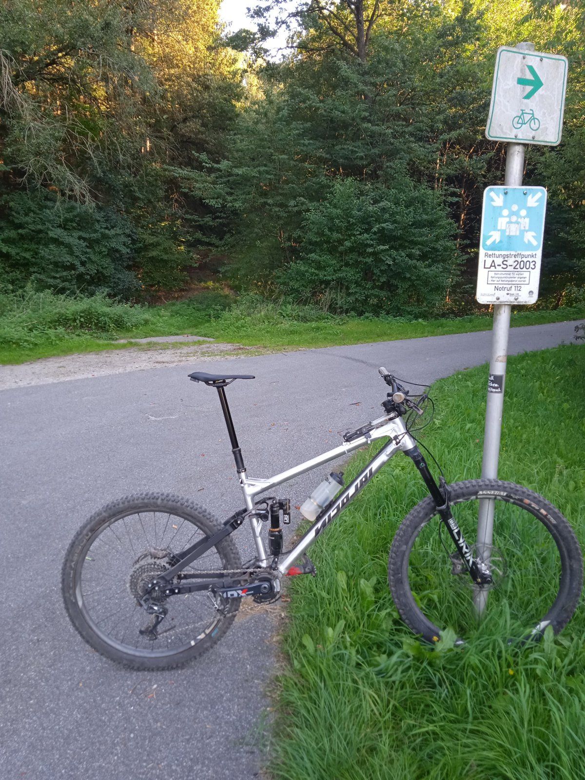

In diesem Beitrag wird es um mein neues Saturn 16 gehen was ich als Werkzeug verwenden werde um damit fast Alles zu tun. Daten und Fahrten, Wiegungen und Messungen. Träger für bewährte und neue Technologien.
Was ist eigentlich der Grund, dass du nicht direkt all-in auf ein G1 mit 180/175mm gegangen bist?
Dass das Gewicht egal ist und es viel mehr auf die Reifen ankommt, weißt du ja. Und gegen abenteuerliche Befestigungen der Flasche hast du auch nichts einzuwenden.
Grösse L S6,5/33 Mutation 438mm
weil versuch:
Hatte jetzt lange das kleine 303 mit kurzen streben, 65er LW (prototyp) und grösse L, was kleiner ausfällt. Hatte seine Vorteile aber auch Nachteile. die da wären: als 191cm mensch brauch ich mehr reach. vor allem beim sprinten. man kann den griffreach vergrössern durch längeren vorbau, kaum spacer und viel rise am lenker. hat aber wieder andere nachteile.
ich bin letzte woche eine knapp 3200hm tour am lago gefahren bei nässe und da ist es mir eklatant aufgefallen. es gibt für steile abfahrten am limit (jeweils 1h) nichts besseres als ein vorderrad was gefühlt einen halben meter weiter vorne ist und im verblocktem gelände ganz sicher nicht zum stehen kommt. ich hab festgestellt das ich mit dem 65LW kurzreach Rad bei solchen strecken soweit nach hinten gehen muss das es am ende keinen gripvorteil bietet.
Eigenschaften wie eine weniger flinke und schwerere lenkung lassen sich mit k.i.s. beheben.
one up 240: auch eine erkenntnis des 303 mit 230 eightpins. 29er vorderrad lässt fast alles rollen. rad am boden bietet bremsgrip, kontrolle und ist am ende oft schneller als droppen. das erfordert viel bewegungsfreiheit. das rad in kurven legen, noch einfacher und leichter. musste ich haben. bei all dem trial zeug sowieso nur vorteile.
raw: aufgrund von diversen attatchments am rahmendreieck bewährt sich raw einfach. rahmentasche, zweite flasche auf dem oberrohr! ja, die kommt. fahrradträger am mobil, für raw alles kein problem.
wippe und hinterbau elox. wippe ist ein erfahrungswert. die raw wippe am s14 war korridiert weil ich im winter oft fahre und nicht gleich wasche. das salz frisst sich dann rein. schwarzer hinterbau nur aus optik. ich mag es auch wenn sich das elox dann mit der zeit abschleift.
lyrik 23 160mm: weil sie da ist. ich muss sagen das mir die 36er grip 2 besser passte. mal sehen was sich aus dem setup der lyrik noch machen lässt. günstig und gut.
kitsuma air: climb switch und alle verstelloptionen. will mich da reinfreaken. gewicht 620g ohne buchsen.
1500g newmen laufradsatz. weil er hält bei mir. sowohl trial als auch das abfahrtszeug.
newmen flats: grip und 300g
vario grip lenker: 79cm
P2max Wattmesser: mehrgewicht etwa 110g. lohnt sich aber. die reicheweiten anzeige für all out fahrten aller art.
Kettenblatt noch nicht final. kommt 32 oval.
hayes dominion A4, weil funktioniert und tolle ergonomie. 203/203
Momentane Berreifung: assegai WT 2,5 maxxgrip vorne / nobby nic speedgrip supertrail hinten
weil: no shuttle no lift. im trockenen konkurrenzfähige kombi die ich runterbringe und nicht so langsam, im nassen hinterradversetzer von bis zu einem meter einplanen.
gewicht wie auf dem foto: 15.1kg (demokis: 210g inkl.)

Erste kleine runde im tageslicht. Wird einige zeit dauern bis ich mich wieder auf die geo umgestellt habe.
Der grösste unterschied sind der reach und der lenkwinkel. Ersterer ist für den platz im rad verantwortlich.
Hab ein kurzes 3min asphaltanstiegsegment gefahren um den climb switch zu probieren. mit über 450w schnitt, und das ging mir so locker von der hand das ich glaube das wird sehr gut werden. Auch richtig viel platz im wiegetritt und der hinterbau super hart.
Hohe watt gingen auch gut im sitzen, ich glaube das passt auf anhieb richtig gut.
Lenkwinkel hab ich mit deutlich mehr spannung im k.i.s. neutralisiert. Jetzt ist die lenkung am trail superleichtgängig, braucht aber im langsamen etwas nachdruck weil sie nicht mehr von alleine einknickt. Da muss ich noch experimentieren.
Zum abfahren allgemein, ich steh deutlich frontlastiger drauf und man kann sprünge jetzt auch wieder mit dem vorderrad landen. Bzw, war keine absicht, aber es zeigt wie defensiv hecklastig ich mit dem 303 unterwegs war.
Das rad braucht mehr impuls um es in den manual zu ziehn trotz der kurzen kettenstreben. Das liegt an reach. Ist aber nur Gewohnheit. Surfen tut es dann wunderbar.
Dämpfer muss ich mich befassen. Fühlte sich aber schon gut an. Alles auf mittel und 160psi.
Gabel kommt nicht an die grip2 ran. Ich weiss nicht was ich mach, mal am geisskopf testen aber ich glaube ich werd probleme mit den händen haben. Hab noch die fit4, evtl umbauen auf grip2.

Erste Testfahrt auf gewohnten kurzen Trails. Das ist von Vorteil wenn man sich auf ein neues Konzept einlassen will wenn man immer und immer wieder den gleichen trail fährt und den ermüdungsfaktor durch die kürze weitgehend ausklammert.
Zustand war ultratrocken so das ich die erste abfahrt alles überschossen habe weil auf dem kiesigen untergrund wenig bremsgrip vorhanden war.
Lag allerdings auch an der fahrweise wie sich im laufe herausstellte.
Hab nach ein paar abfahrten folgendes gemerkt. Fahrerposition etwas weiter vorne und mehr bremsverteilung nach vorne bringts . Durch das straffe kis bedient man die lenkung auch bei kleinen radien nur auf zug. Das selbständige einklappen oder der notwendige druck dagegen fällt relativ weg bzw die ganzen einflüsse. Hab festgestellt bei offenen losen kurven die zumachen, die ich früher in neutraler position ohne bremse wie auf rohen eiern gefahren bin und zur not auch den radius vergrössern musste, kann ich jetzt frontlastiger rein und wenn ich mit viel vorderbremse hineinbremse, zieht das bike mit viel grip in die innenseite der kurve und macht den radius kleiner. Das hab ich dann am ende forciert.
Das hinterrad ist sehr berechenbar weil ich durch die kurzen ks praktisch wie mit skiern direkt auf der kante(hr reifen) steh.
Durch die lange front und den platz kann ich es auch bei geschlängel sehr leicht machen und bei kleinen schlenkern mitlenken lassen, so das die fuhre sehr wendig ist. Das klappt noch nicht so koordiniert, aber durch das stabile frontcenter sollte das gut zu üben sein.
Alles in allem rutscht das rad wenn man es übertreibt mit beiden rädern gegen die aussenbegrenzung und dreht trotz speedgrip hinten nicht ein.
Ich bin mir jetzt auch ziemlich sicher das mir die fox 36 im 303 so gut getaugt hat weil ich auf diesem (mir zu kleinem testbike) hecklastiger unterwegs war.
Dämpfersetup hab ich noch nicht gebraucht. Auf den trails gibts nur kleinzeug aber man nutzt den federweg durch kompressionen.
Es gab einen querliegenden baum mit aufgeschichteter rampe den man beim ansprinten in den trail schnell durchreichen musste. Der interessierte das rad nicht wirklich. Die 160mm hinten sind deutlicher unterschied zum s14. Kann aber auch zusätzlich am dämpfer liegen.
Besser könnte der einstand auf jedenfall nicht sein mit PR auf dem trail. War mir beim fahren schon relativ klar das ich da ein zwei sehr flüssige läufe runtergebracht habe. Aufgrund der kürze hat der kom natürlich keine aussage. Was wirklich geht muss man am geisskopf auf den 5 min abfahrten sehn und da gibts dann ja diverse goproaufnahmen zur analyse.
Uphill bin ich alles im offenen modus gefahren. Jede Auffahrt bis auf eine im 300w schnitt, dient dem training. War gut zu fahren. Bin einmal dem ebike im anstieg hinterher das mich an dem tag 5 mal überholt hat, hatte ich exakte 500w auf der anzeige. Liess sich im sitzen auch top treten. Sitzwinkel trotz meines riesigen sattelauszugs, passend.
NP 268w. Jeweils erholgetrete auf den flachstücken vor der abfahrt. Haja, endlich wieder pm, endlich wieder richtige verteilung möglich 😍
Ich dachte eigentlich ich brauche ein paar wochen für das setup. Das es gleich so gut passt ist überraschend.
Zum thema k.i.s. vs ohne kann ich mittlerweile nicht mehr soviel beitragen. Mein körper ist wahrscheinlich vollständig an das verhalten angepasst. Schalt ich es aus, fühlt sich das rad an wie mein wohnmobil in spurrillen auf der autobahn.
Ich mach diese ganze Abfahrtstechnik mit rad in kurven legen und aktiver fahrweise für speed noch nicht so lange wie es vielleicht aussieht. Hab im grunde erst mit dem mk14 und dann s14 damit angefangen. Das heisst ich bin da nicht so festgelegt und kann noch viel Experimente machen. Umgewöhnungen an verschiedene räder fallen mir auch ziemlich leicht.
Wenn es dann eine verbesserung gibt, geh ich aber selten zurück.

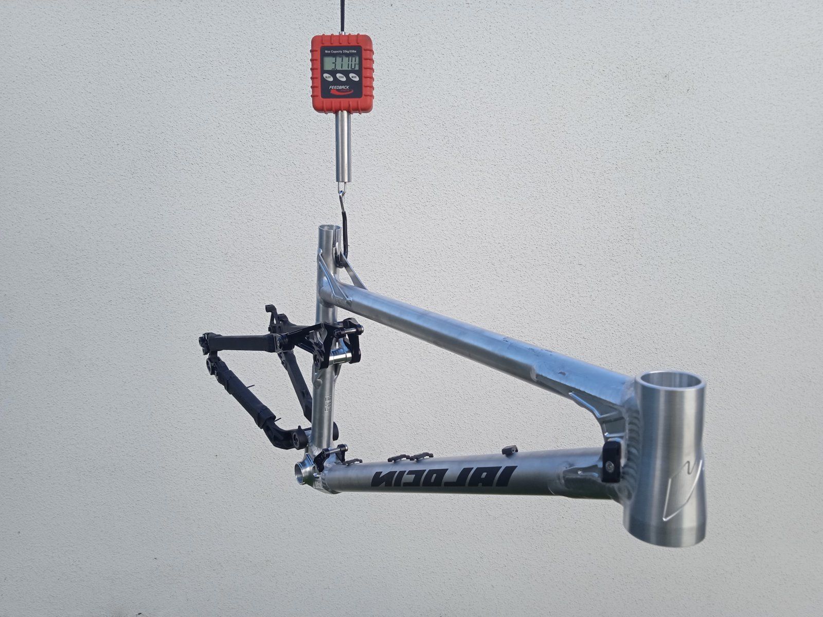

Die Sattelstützenauszugslänge ist abartig, sorry, Rahmen zu klein gewählt?
Zu dem Thema würde mich auch interessieren, wie der Rainer da seine Rahmengröße gegenüber der Nicolai-Empfehlung gewählt hat. Er hat ja wirklich beneidenswert Trialfähigkeiten und da würde mich interessieren, ob er deswegen in irgendeinem Bereich der Geometrie Downsizing gegenüber der Empfehlung betrieben hat. Er fährt ja anscheinend schonmal die kurzen Kettenstreben.
