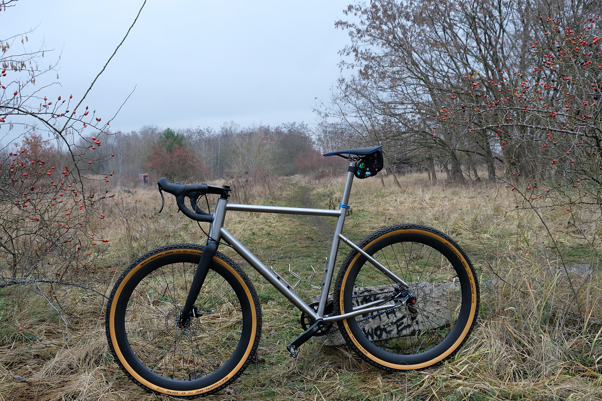

Heftig geile Karre geworden! Schöne Details gesetzt. Die hohen Felgen bei dicken Reifen war die richtige Entscheidung und gibt mir nochmal Sicherheit für meinen Gravelaufbau, falls es mal wieder einen geben sollte.
Die Geo, könnte ich so nicht fahren (Sattelüberhöhung), aber freut mich dass du damit klar kommst.
Bin gespannt wie du mit dem einem Gang klar kommst. Wo liegt die Geschwindigkeit bei 50 und bei 80 U/min?

Dankeschön! Die Geo passt mir sehr gut und ich fühle mich wohl auf dem Rad. Ich fahre ja schon seit mehreren Jahren einen Singlespeed Crosser mit fast der gleichen Übersetzung und das ist für mich hier in der Gegend super. Bei einer 80 Trittfrequenz komme ich auf ca. 27 Km/h.

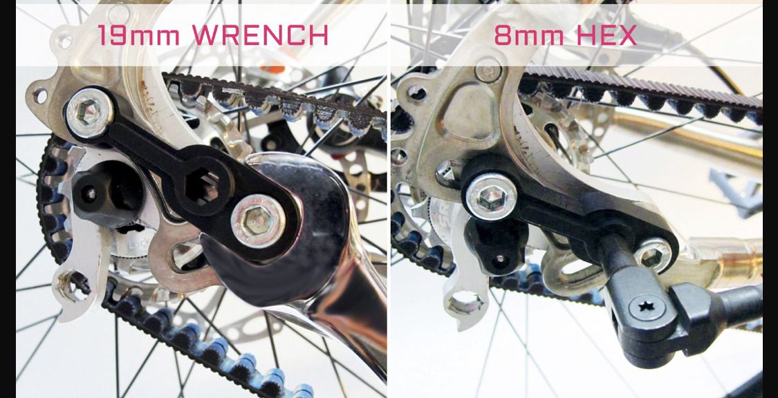

Leider ist die Freude gerade etwas durch die Funktion der Rocker Ausfallenden getrübt. Bei den bisherigen Ausfahrten verschoben sich die Inserts, was zu einer zu geringen Riemenspannung führte. Ich habe jetzt die Kontaktflächen an den Dropouts aufgeraut und größere Unterlegscheiben verbaut. Die erste Testfahrt war schon mal vielversprechend.
Dazu kommt noch, dass ich bei diesen Ausfallenden den Riemen nicht so stark gespannt bekomme, wie es die Anleitung vorsieht, da es keine „Abstützungen“ wie z.B. bei den Slider Ausfallenden mit den Einstellschrauben gibt. Das führt dazu, dass der Riemen unter starker Last, wie im Wiegetritt, überspringt. Es gibt da sog. Rockerbones,
aber bevor ich mir die hole, will ich noch versuchen, eine andere Idee umzusetzen.
Tja, das ist wohl der Preis, wenn man sich vom Aussehen blenden lässt und nicht alles bis ins Detail durchplant. Egal, irgendwie bekomme ich das schon gefixt.
Und falls alle Stricke reißen - Kette und Kettenspanner:D

Manchmal kann man das Laufrad als Hebel benutzen. Mach ich jedenfalls bei Track-Ausfallenden so.
  1. Kette/Riemen auf Spannung bringen
  2. Nicht-Antriebsseite festziehen
  3. Laufrad zur Antriebsseite ziehen (Am Innenlager) und Kette ggf. etwas "überspannen" - Laufrad ist dann nicht mehr mittig
  4. Antriebsseite festzurren
  5. Nicht-Antriebsseite lösen und Laufrad wieder mittig ausrichten
  6. Nicht-Antriebsseite wieder festzurren
Bei Kette und einem steifen Laufrad funktioniert das meistens. Bleibt das Problem der verrutschenden Ausfallenden. Ich vermute ja, dass Titan da einfach zu wenig Oberflächenreibung hat, weil zu hart?

Ich habe mir jetzt diese Rockerbones bestellt und hoffe, dass die funktionieren.

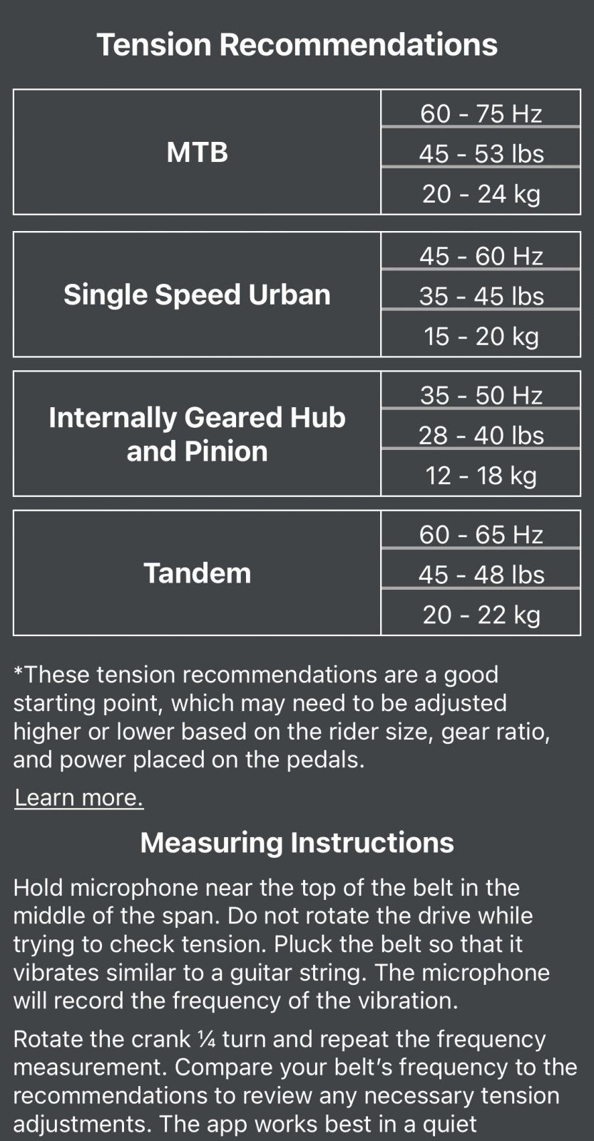

Hier ist eine Aufstellung von Gates Drive
Die Riemenspannung hängt vom Verwendungszweck ab. Bei meinem Pinion Rad brauche ich eine geringe Spannung, als jetzt beim Singlespeeder. Die Einstellung der Spannung bewegt sich im kleinen mm Bereich. Ich habe, wie gesagt das Problem, die Riemenspannung entsprechend hoch zu bekommen. Das ist nach meinem Gefühl schwieriger als beim Kette spannen. Das sollte mit den Rockerbone dann aber hoffentlich besser klappen. Dann könnte man mit den Inserts arbeiten, falls sich die Dropout Inserts auch mit den größeren Unterlegscheiben immer noch verschieben. Ich werde berichten.

Anders kannst du die Rocker auch gar nicht bewegen. Du kannst dir wahrscheinlich nicht vorstellen wie viel Zeng auf den Riemen ist, wenn du die auf 75 Hz spannen willst. Das ist leider das, was man meiner Erfahrung nach am SSP Gravler braucht.
