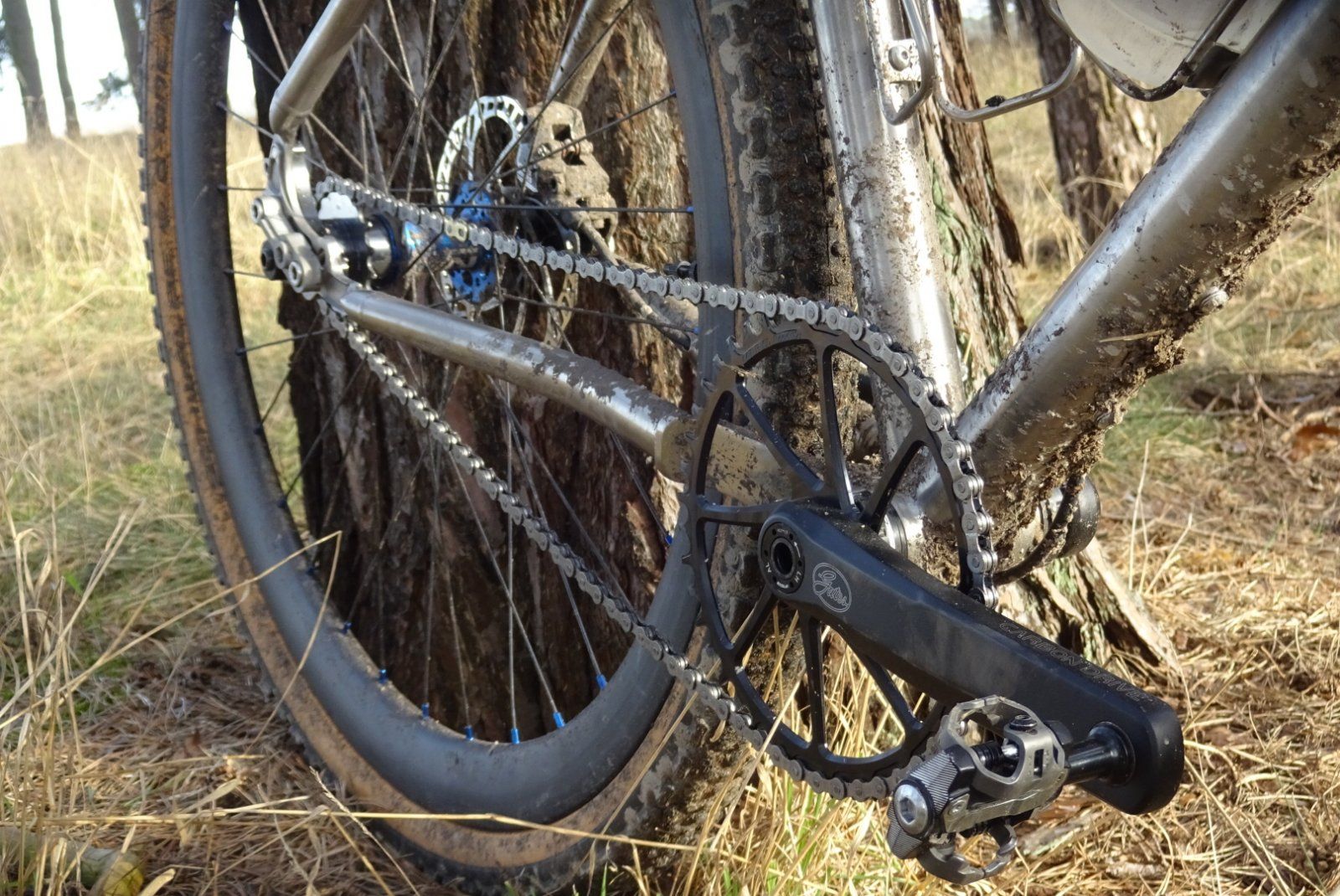

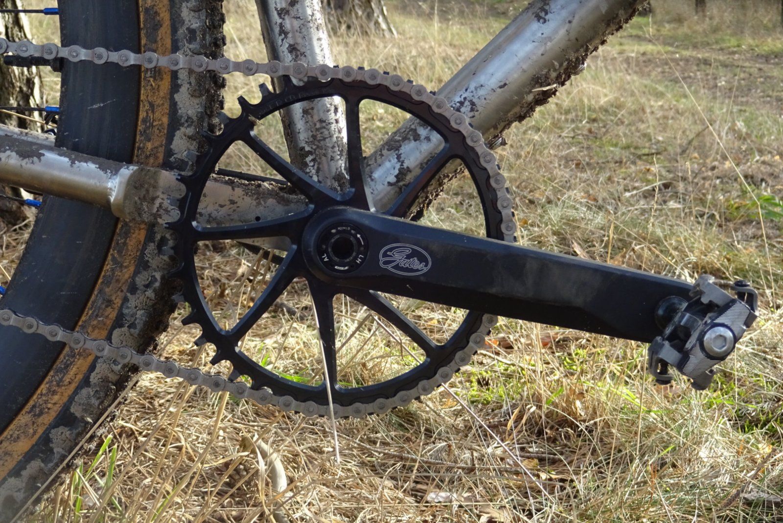

Es gab eine kleine Planänderung. Die Race Face wanderte wieder zurück ins Lager und ich entschied mich, die Gates Kurbel umzubauen. Hier habe ich ja gelernt, dass das FSA Modular System identisch mit dem Cannondale Hollowgram System ist. So war die Auswahl an DM Kettenblättern etwas größer und ich entschied mich für ein 44er Garbaruk KB. Aus der Restkiste fischte ich ein 18er DX Ritzel. Dann noch eine 9-Fach Kette von Sram und schon war der Umbau erledigt. Mit den Rockerbones war das Kette spannen ein Kinderspiel. Auch sonst machen die Teile eine gute Figur. Während der heutigen Tour fuhr ich besonders viel im Wiegetritt und die Ausfallenden blieben in ihrer Position. Ich denke mal, dass das auch mit den Rockerbones zusammenhängt, die zum einen eine größere Kontaktfläche bieten und zum anderen nicht ganz plan sind, was die Klemmkraft evtl. erhöht.

Ich finde es sehr chic :daumen: Kette steht dem Gerät äusserst gut.
Ich finde auch, dass die Kette bestens passt. Ist natürlich trotzdem ärgerlich, dass der Riemen nicht funktioniert hat.

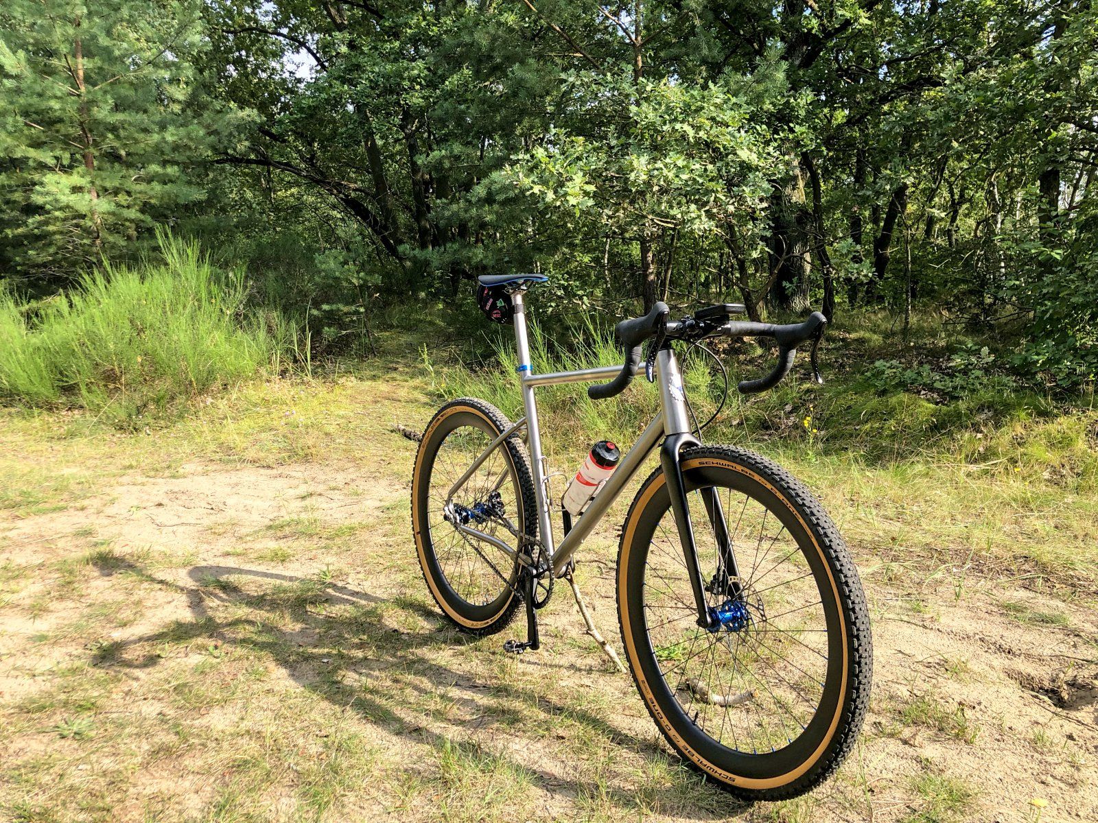

Es ist lange her, dass ich meine Euros so gut investiert habe, wie in diesem Rad. Jedes Mal wenn ich auf das Rad steige, habe ich ein breites Grinsen im Gesicht. Singlespeed at its best:daumen:

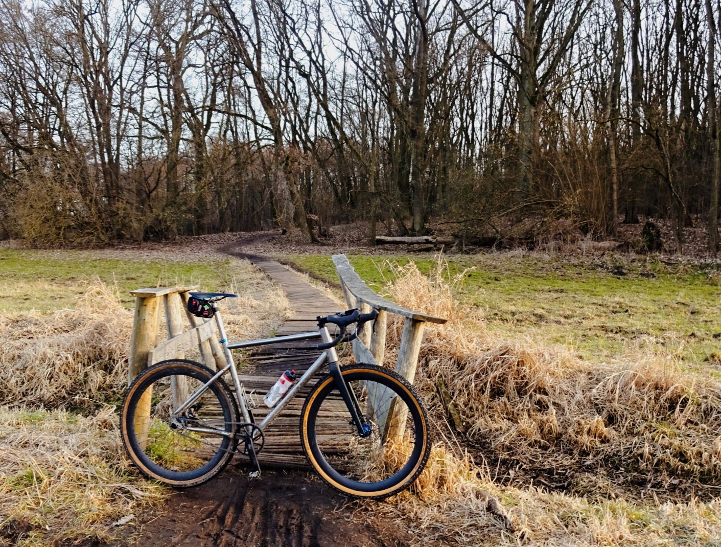

Nachdem sich die KM Leistung mittlerweile im vierstelligen Bereich befindet; hier mal eine kurze Rückmeldung zum Gerät:
Der anfängliche Ärger mit dem missglückten Riemenantrieb ist schnell verflogen. Die Kombi aus Garbaruk Kettenblatt und Wolftooth Ritzel macht optisch schön was her und auch mit Kette läuft das Teil absolut sorglos und leise. Bei den Ausfallenden habe ich so lange rumgedoktert, so dass sich diese jetzt auch nicht mehr verschieben.

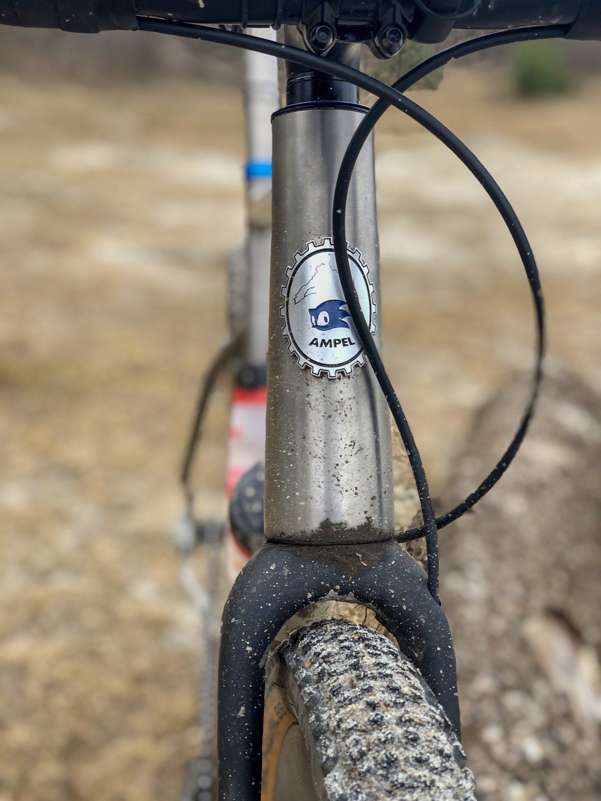

Am Herzstück, dem Rahmen, kann ich mich immer noch nicht sattsehen. Auch bin ich froh auf Titan gesetzt zu haben. Kleinere Kratzer oder blanke Stellen lassen sich schnell mit einem feinen Schleifpad behandeln. Das wird auch bestimmt nicht mein letzter Rahmen von Waltly sein. P/L passen einfach
Der Steuersatz von Reset Racing läuft, wie gewohnt, absolut unauffällig. Am Anfang war er etwas schwergängig, was ich auf die Gummidichtungen schiebe, die dafür sorgen, dass die Lager gut geschützt bleiben.
Auch wenn der Start mit den TRP Hylex etwas holperig war, bin ich sehr angetan von der Haptik und Bremsperformance der Bremse. Ich greife viel die Hoods und deren Form empfinde ich als sehr angenehm. Die Bremse funktioniert mit dem Magura Storm Scheiben gut und da schleift oder quietscht nichts.
Neben dem Rahmen ist der Laufradsatz für mich das Highlight. Die Carbonfelgen von Carbonbeam ließen sich sehr gut aufbauen und verrichten unauffällig ihren Dienst. Die Novatec Hinterradnabe machte am Anfang etwas Zicken, da die Freilaufklinken ab und zu nicht richtig griffen. Nachdem ich den Freilauf einmal zerlegt und neu gefettet hatte, ist das Problem verschwunden. Von den Schwalbe Reifen habe ich gerade bei schlechten Bodenverhältnissen etwas mehr erwartet. Sie sind doch trotz des groben Profils sehr rutschig. Auf trockenen, sandigen Untergrund bieten sie jedoch tollen Grip und rollen tun sie auch gut. Die Reifen sind tubeless montiert, was in Kombination mit der Felge ein Kinderspiel war. Ein Cut im Hinterreifen ließ sich mit einer Maxalami schließen und der Reifen hält seit mehreren hundert KM die Luft.

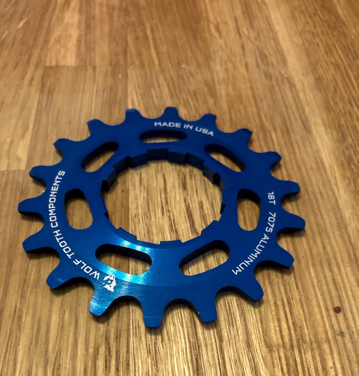

Die Pedale habe ich ganz vergessen zu erwähnen. BBB ForceMount BPD-14. Die Teile sind SPD kompatibel und funktionieren genauso gut, wie meine XT Pedale. Dabei sind sie noch günstiger und leichter als die XT. Klarer Kauftipp!
