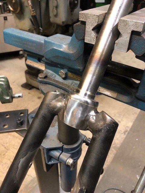

Hatte die Gabel vorher tapered? Schaft abgedreht und neuen ausgeschweißt?Und nochmal für die Zukunft hab ich das hier zum Pulverer gebracht
Anhang anzeigen 1118507Anhang anzeigen 1118508

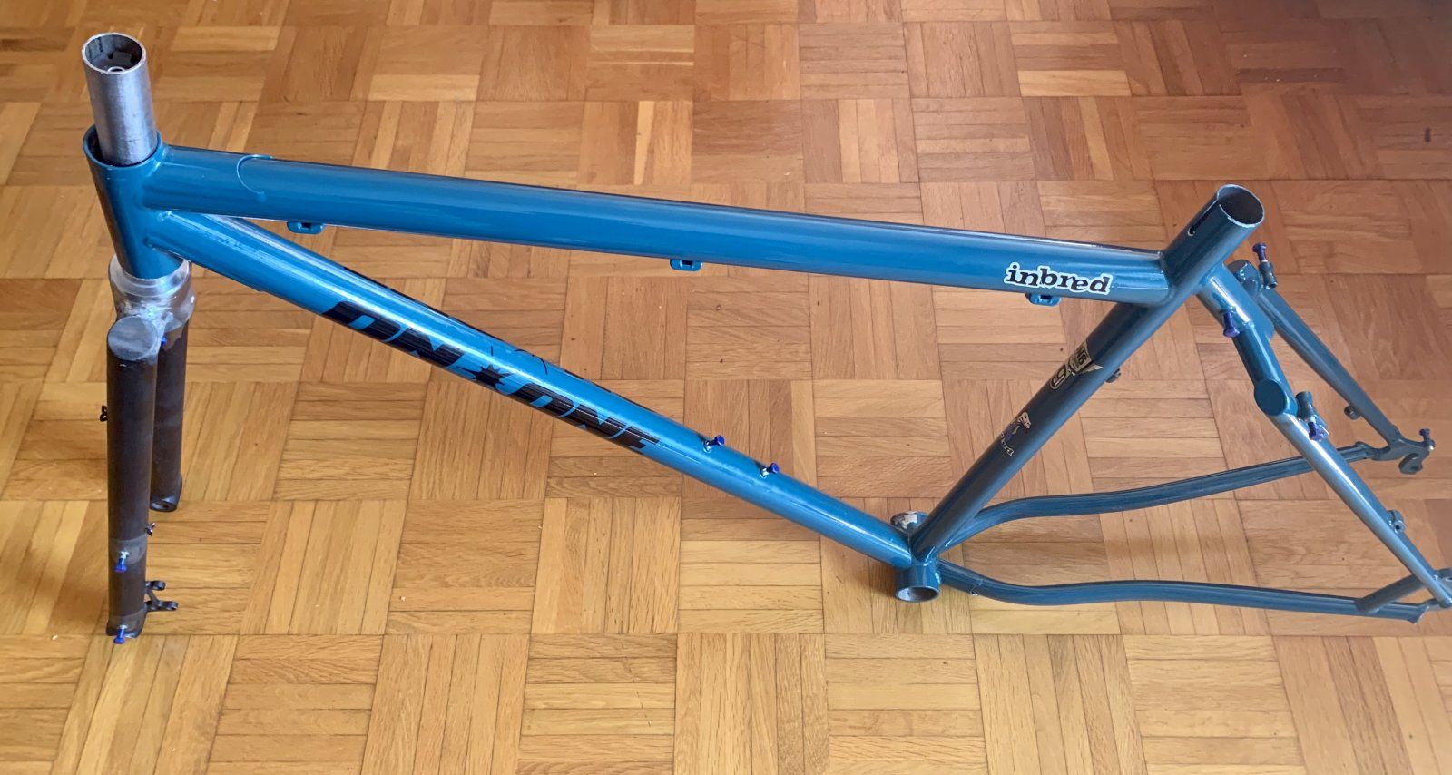

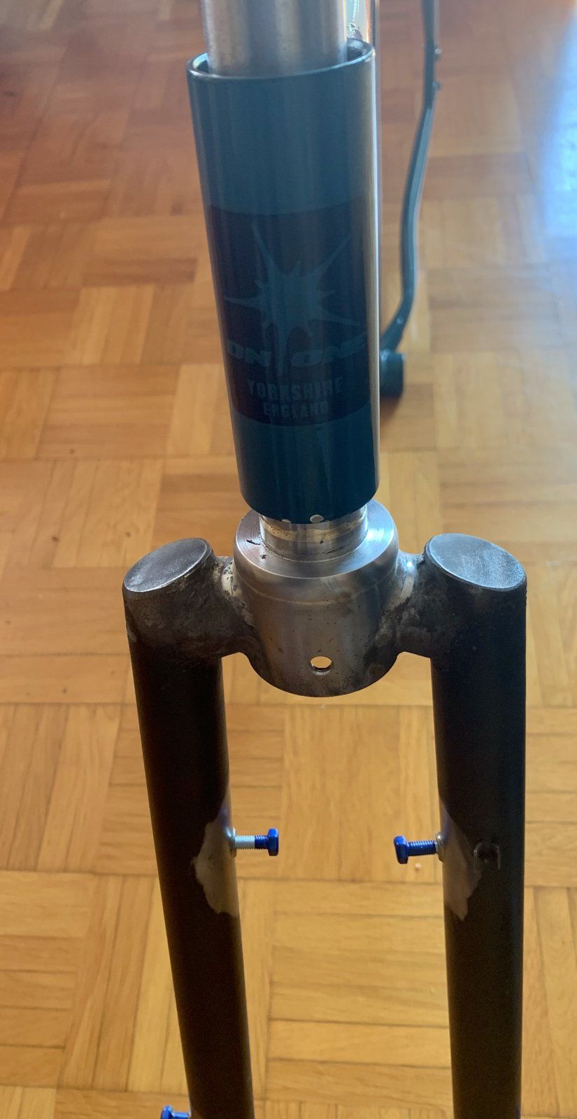

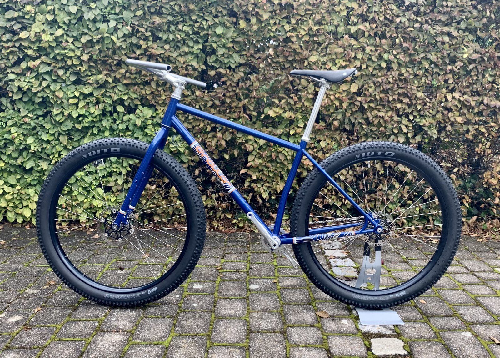

SingleBe Gabel von @Anti1 perfekt ? modifiziert für 1 1/8“ Steuerohr und mit Ösen versehen. Die Gabel passt sogar zum Hinterbau des Inbred
Den habe ich von der ISG Dingsbums Aufnahme befreit, brauch ich da nicht...
Aber das ist dann eine andere Story...

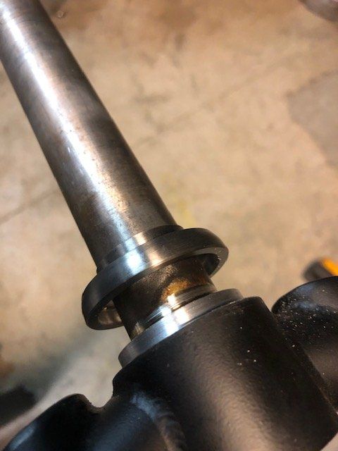

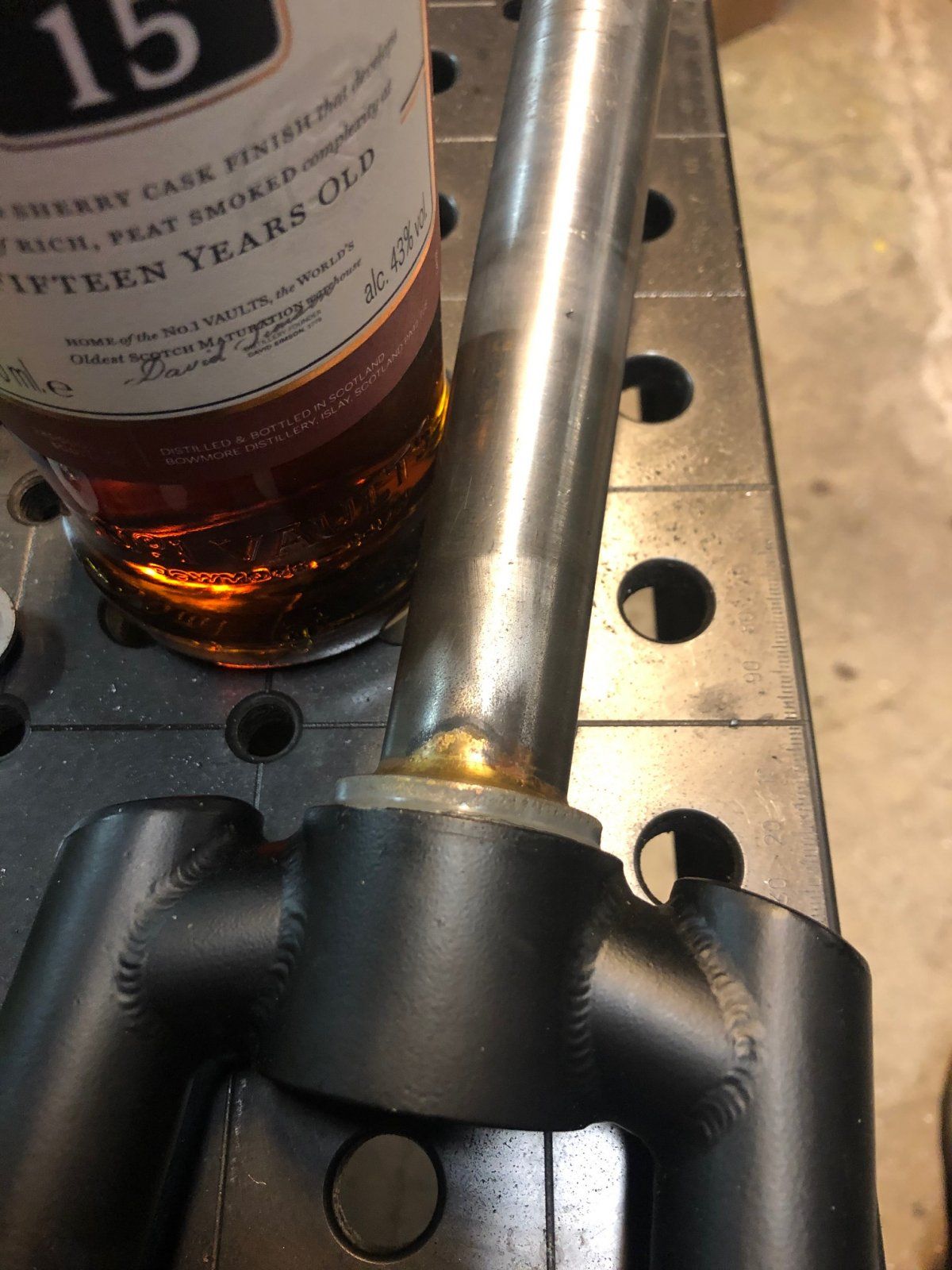

Meisterwerk! Wat kost dat?Schaftrohr war 1 1/8“, aber der Konus war für tapered, so sah es unter dem Konus aus

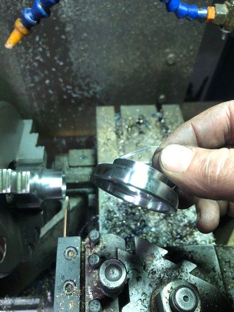

Dann wurde vom Meister @Anti1 ein edles Teil gedreht, die Gabel passend vorbereitet
Anhang anzeigen 1118875Anhang anzeigen 1118882
und dann verlötet
Übergang passt zum Steuersatz und der Konus für 1 1/8 passt ??
Spende für den guten Zweck und Single Malt war bei ihm glaube ich die WährungWat kost dat?
Ganz ehrlich, ich empfinde den jetzt auch nicht als eine Schönheit....aber bei dem Preis wollte ich das mal riskieren.....einen Jones H-Bar wollte ich nicht als Versuchskaninchen
Eben ?Der Geoff hat eh eine "JB"-Prägung...
Hab ich ja auch das Problem und löse es (bzw. versuche es zu lösen) mit nem höheren Vorbau:Der ist lieferbar, aber es ging @Be@t ja um die 2.5 Variante
