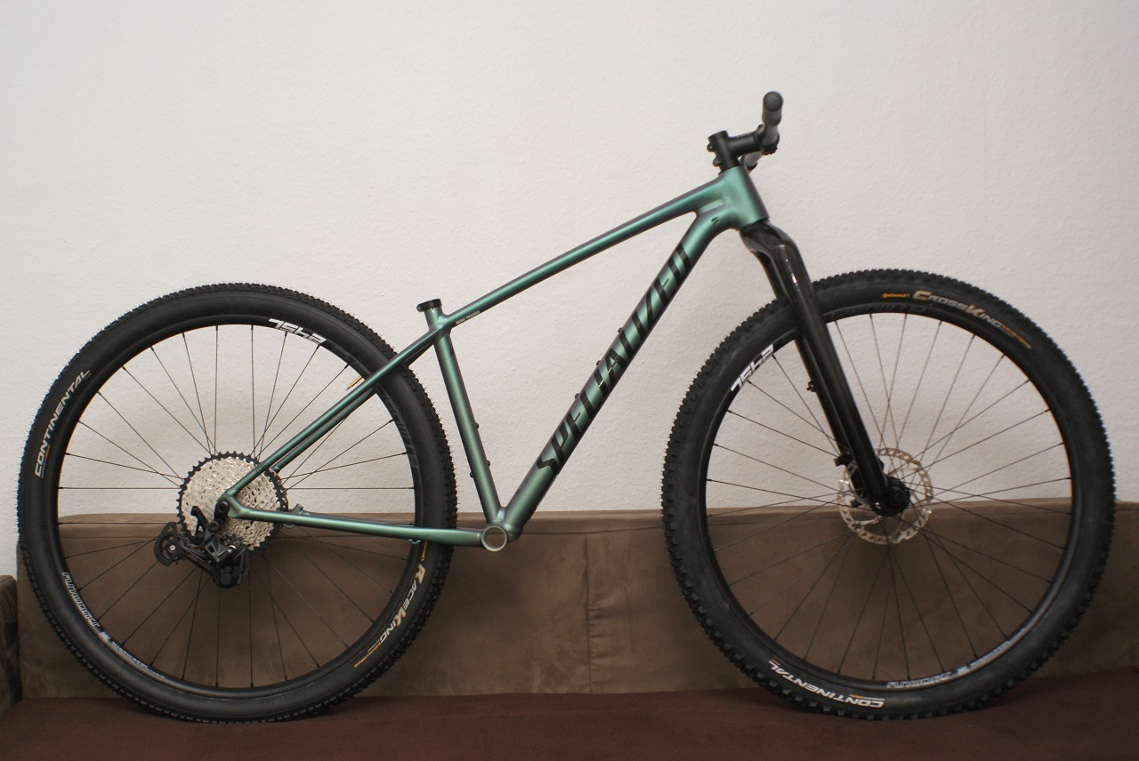

Gut, dass ich nicht auf die Thomson-Sattelstütze aus dem Big Forest spekuliert habe - die bekomme ich nämlich nicht mehr aus dem Rahmen![]()
uhhh...das kann eine ganz schöne Baustelle sein wenn das teil sich vermutlich festkorrodiert hat. Bei einem meiner Stahlrahmen hat da, da der Vorbesitzer es mit dem fett nicht so genau genommen hat nur raussägen geholfen. Eine echte scheiss Arbeit. Ansonsten würd ich erstmal das Sattelrohr mit Caramba fluten und das versuchen mit sanfter Gewalt im Schraubstock wieder beweglich zu machen.
