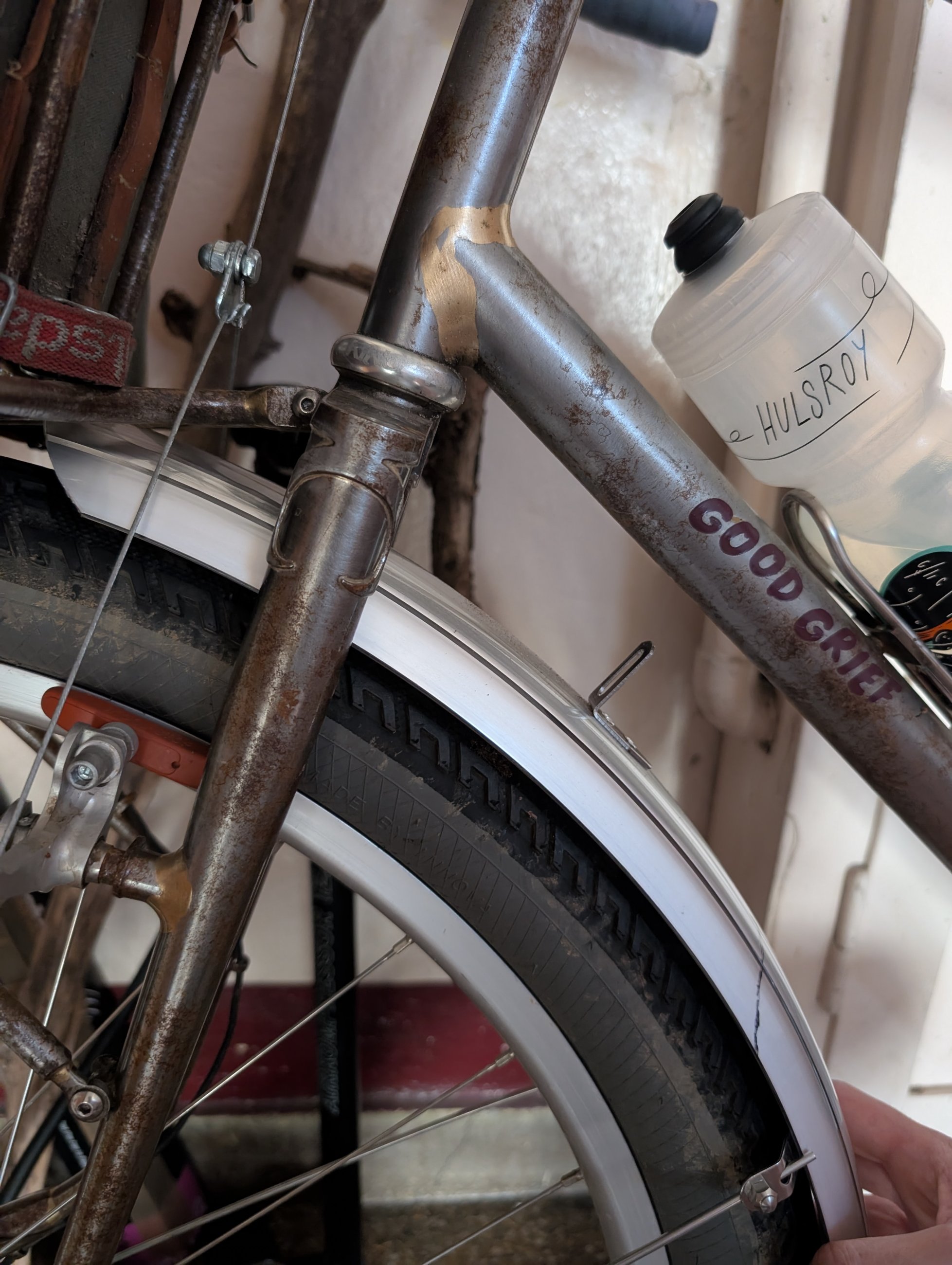

Weil ja bald wieder Sommer ist, hab ich Mal vorsichtig ein paar Schutzbleche zuviel bei SKS geordert - quasi klassische Bluemels, tauglich bis so 2.4/2.5er Gereif.

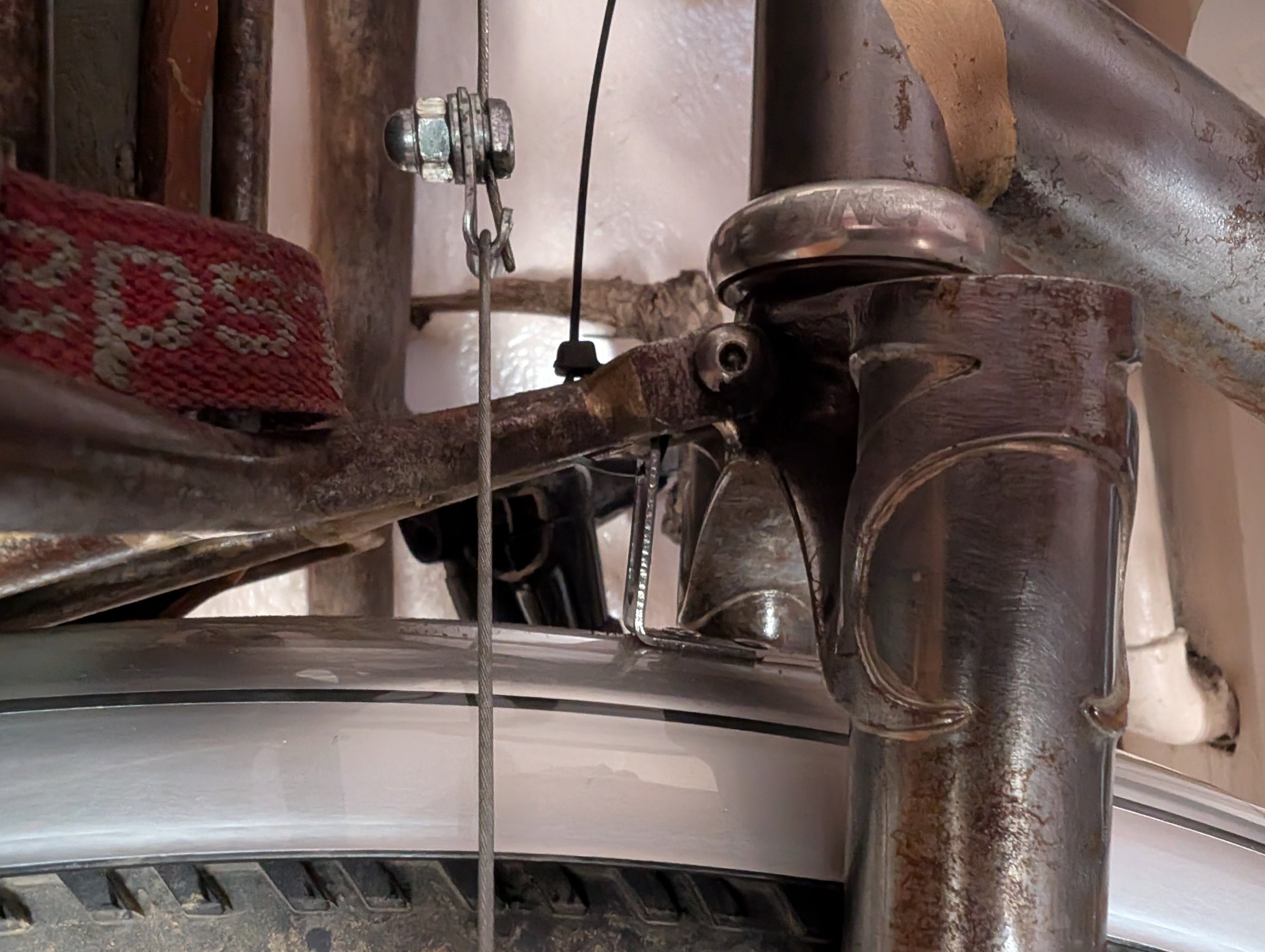

Was hinten in wenigen Minuten erledigt war, stellt vor ein Problem dar:
Etwas schwer zu erkennen, aber es gibt 1. Keine Bohrung im Gabelkopf, da hier da die schmuckelige Aufnahme der Racks angelötet ist.
2. Kann dadurch das Blech nicht wie gewohnt montiert werden. Die Kabelbinderlösung ist so nicht tauglich, weil nach vorn kaum noch Luft zwischen Blech und Gummi ist, und Kabelbinder an der Stelle auch nicht so vertrauenserweckend sind.
3. Ist eben nicht allzu viel Luft, das Blech muss weiter zurück. Siehe Bildfolge Nummer 2:
Jetzt brauchts nur noch eine elegante Lösung um das Blech entsprechend zu befestigen.
Alternativ dachte ich an einkürzen, aber dann ist es ja noch immer nicht sinnvoll am Gabelkopf fixiert.
Any thoughts?

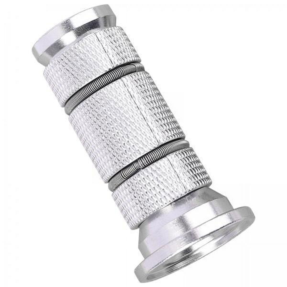

Passt unten in die Gabel vielleicht so ein "Headset Expander" ?
Dann könntest du Versuchen das Blech irgendwie an das Ding mit anzuschrauben 🤔
(Oder vllt. mi an die Rackaufnahme mit irgendeinem kleinen Winkelblech?)
Ja, ein Expander oder ähnliches würde passen, allerdings liegt ja das Blech nicht wirklich plan an der Gabel an.
Aber mit zwei kleinen Winkelblechen links und rechts, im richtigen Winkel angemietet oder ans Blech geschraubt, das könnte in der Tat helfen...
Du könntest aus Kork eine keilförmige Unterlegscheibe schnitzen, um den Winkel anzupassen.

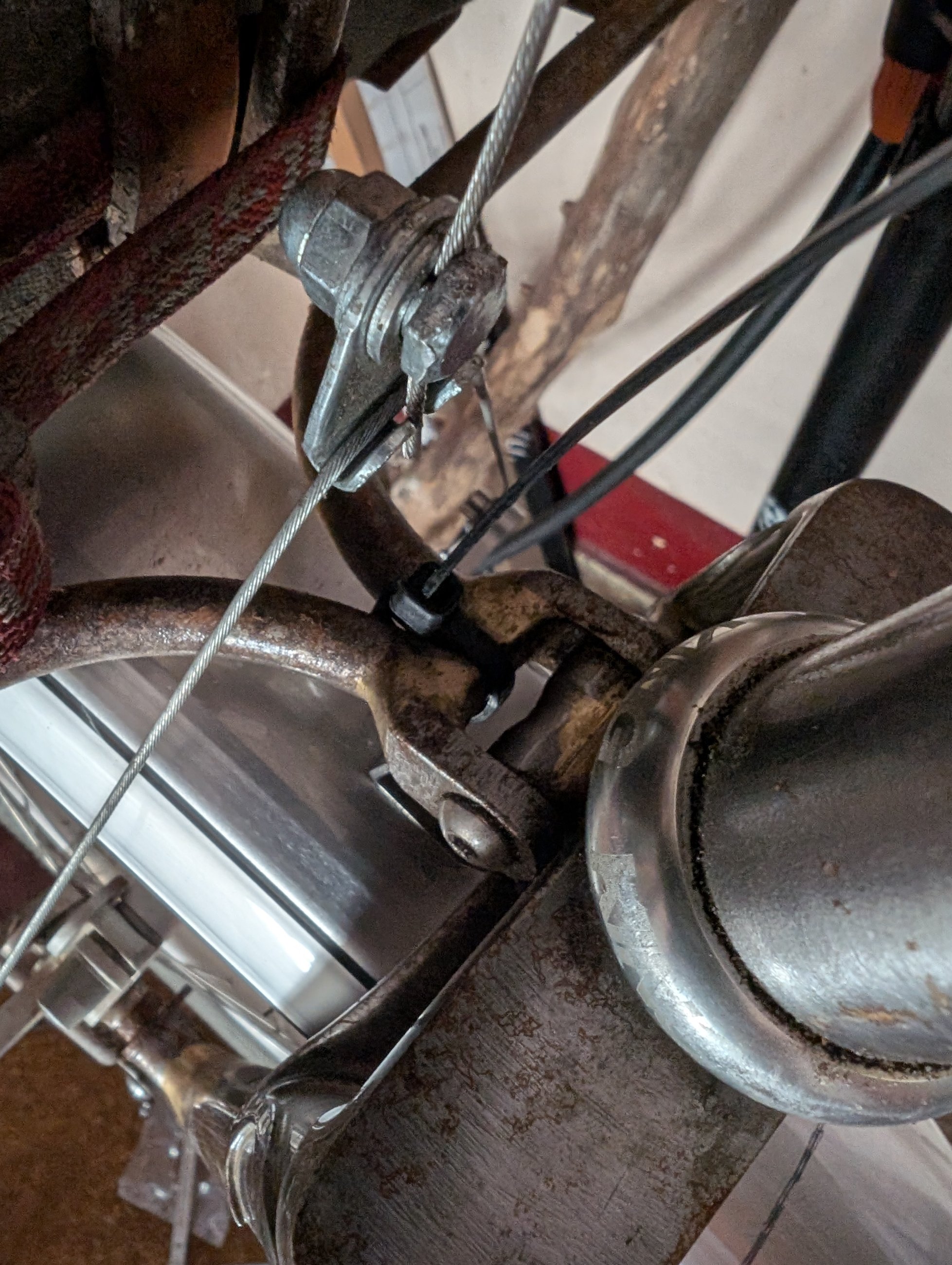

Thema 1: Schutzblech vorn. Ich habe eine ziemlich elegante Lösung gefunden, die mir zur bespoked am Samstag mitgebracht wird.
Thema 2: Schutzblech/Träger hinten. Neulich im Wald, hat das Schutzblech ohne zusätzlichen Haltepunkt ganz schön laut gewackelt. Zugegeben, die Bluemels sind ja keine OffRoad Fender, aber ein bisschen leiser, wäre einfach nett. Weil ich ohnehin noch eine zweite Version meines Holzträgers bauen wollte, hab ich nun beides miteinander verbunden. Mal sehen wie es hält. Perspektivisch kommt da noch ein Gepäckträger aus Stahl in diesen Dimensionen drauf.
