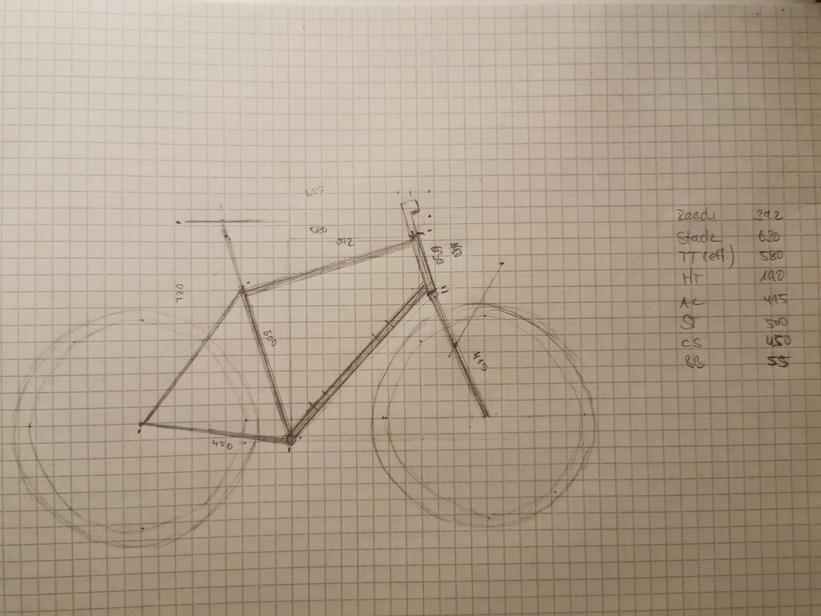

Mit ein paar habe ich ja schon drüber gesprochen und ich hab ne Weile gebraucht mich zu entscheiden, aber ich denke es ist durchaus fair diesen letzten* echten Aufbau hier mit Euch zu teilen.
Viel mehr als das - und die Konsolidierung mit der Rahmenbauerin meiner Wahl - gibt es gerade noch nicht. Aber die Teileauswahl geht voran und natürlich kann ich Euch was zum Vorhaben erzählen.

Einleitung

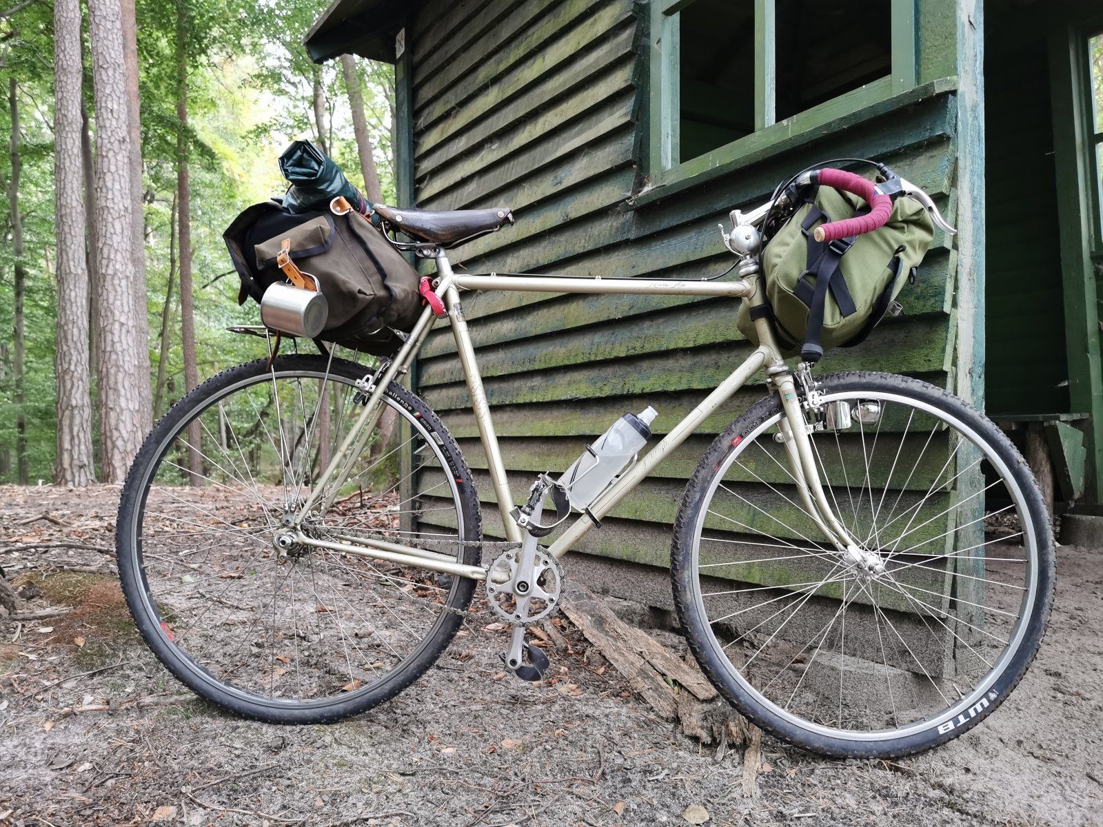

die Gazelle:
und das Raleigh:
Beide waren super bequem aber leider auch super zu groß - die Gazelle hatte ne Sitzrohrlänge von 64cm! Beiden gemein war eine Überstandshöhe von 87cm - eindeutig zu viel...
