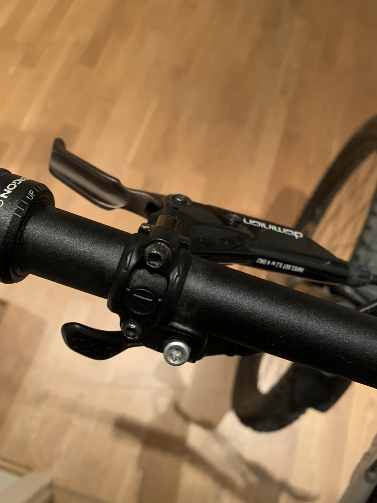

Falls du links auch was kombinieren willst: Magura Shiftmix und auch die Formula Schellen sollen passen.
Wobei es mir rechts mit GX Schalthebel gut mit der Peacemaker Schelle von Hayes passt. Langsam nervt mich aber die extra Schelle für den Bikeyoke-Trigger
Super, Danke für den Tipp. Nach so einer Lösung hab ich schon gesucht. Verstehe auch nicht warum es den Hayes Adapter nur für rechts gibt.
Hab noch das Foto mit Magura Schelle im Dominion Faden gefunden
@terpk hat zwar "falschrum" montiert, aber das Lochbild passt schonmal zusammen.
Ob der Formula Adapter auch passt? Der hat jedenfalls einen größeren Einstellbereich und spart das "fremde" Markenlogo. Günstiger sind die von Formula noch dazu....
