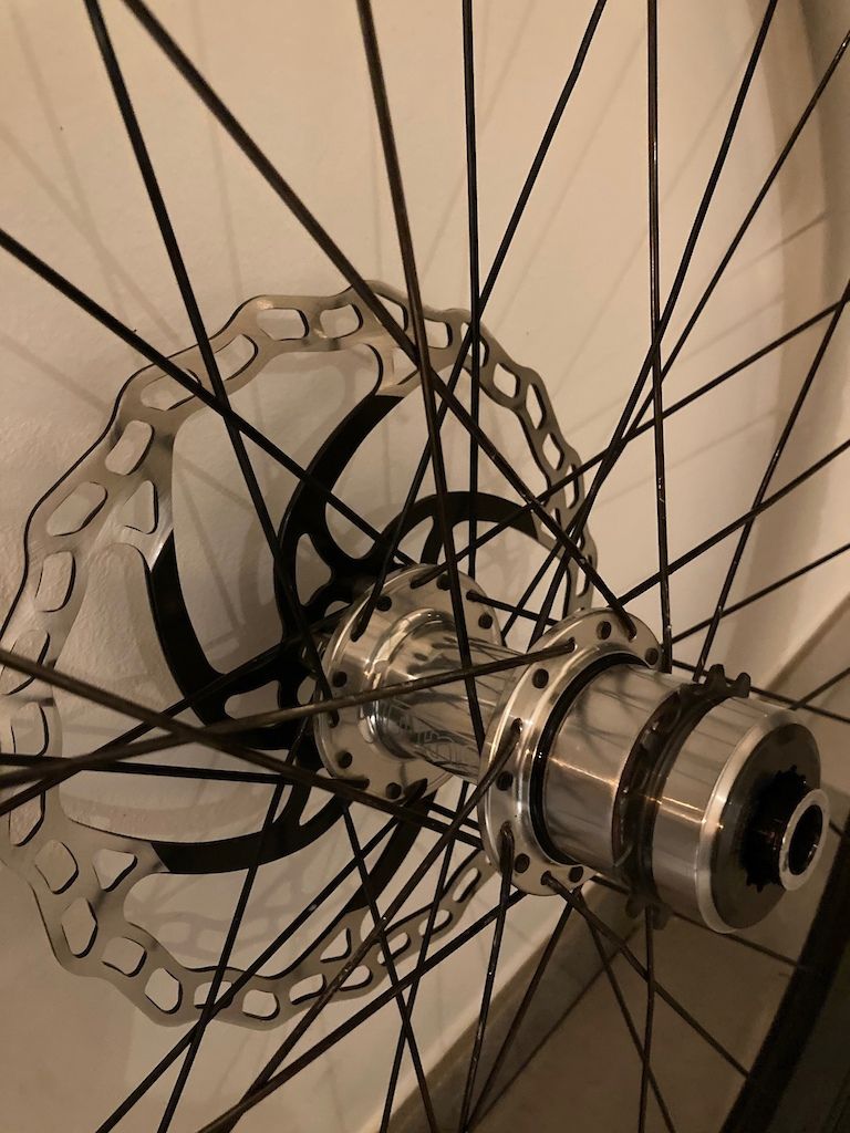

Auch bei Chris King schlagen zwei Seelen bei mir in der Brust…
Hab einen klassischen Laufradsatz, Hammer nie wieder was anderes…
Also am 26er Chris King non Boost mit Scheibenbremsen und Hopes.
Total der Krampf mit Unterlegscheiben und so weiter….
Der Hope Laufradsatz gefällt mir von allem her, an dem Rad besser, smoother und einfach Stressfreier.
