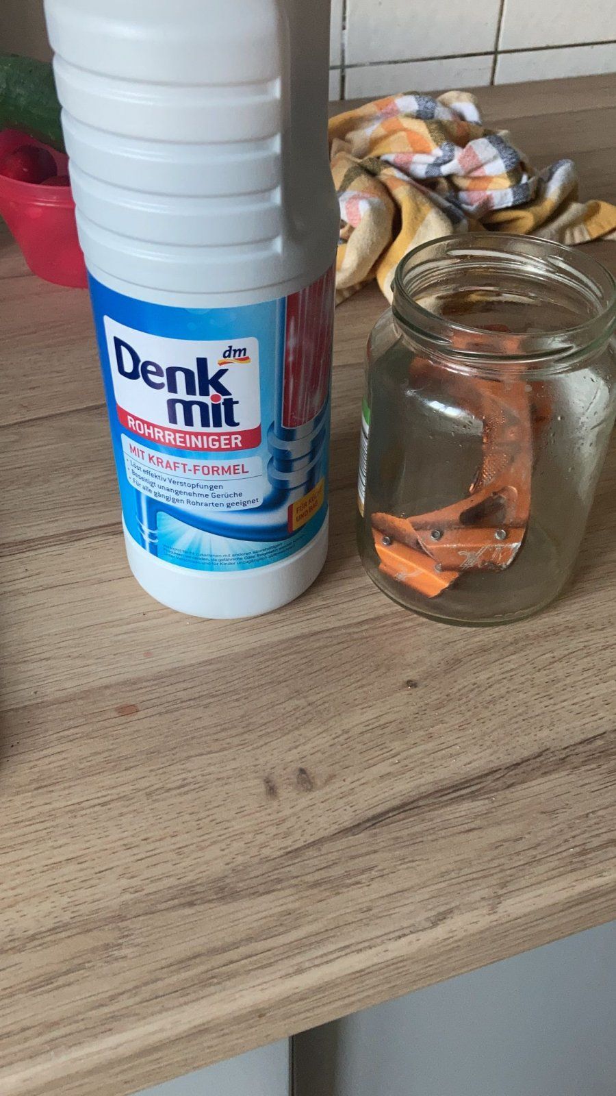

Funktioniert das tatsächlich?Sieht gut aus,
aber könntest du bitten den blauen und roten Einstellern ein Bad in 1/3 Rohrreiniger mit 2/3 kochendem Wasser, ungefähr eine Minute, gönnen?
Und danach dann kurz polieren?
Danke![]()
Das muss ich das nächste Mal probieren, wenn ich bei meinen Eltern bin. Meine Frau wirft mich über den Zaun, wenn ich im Garten mit Rohrreiniger und kochendem Wasser hantiereFrag mal @Seebl ....
Am liebsten würde ich sein ganzes Rad mit dem heißen Gebräu übergießen.
Aber ja funktioniert.
Danach halt gut abspülen.

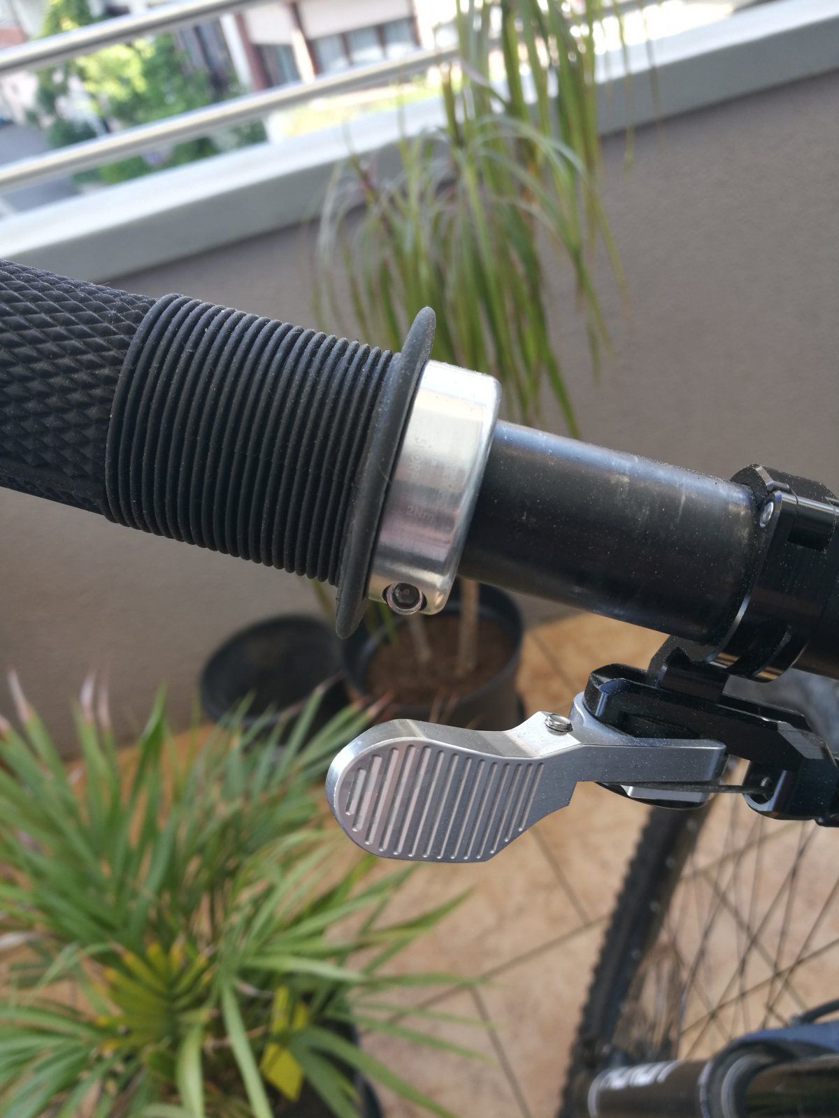

Was ist das für ein schöner Hebel ???So schaut sein Werk aus, das war vorher schwarz. Man könnte es aber wieder polieren. Das gelaserte kann man noch leicht erkennen:
ZttoWas ist das für ein schöner Hebel ???
Der stinknormale, günstige und gute Ztto.Was ist das für ein schöner Hebel ???
