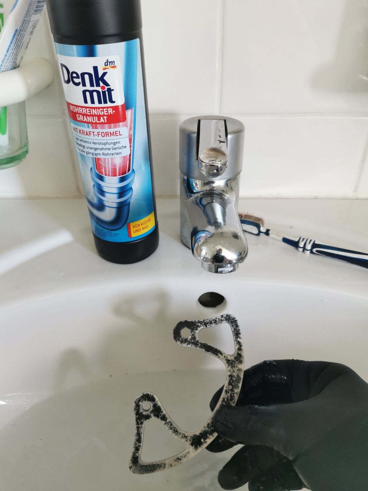

das muss man nicht zwangsweise mit kochendem wasser machen. lieber alle 30 sekunden mit der zahnbürste drüber um zu gucken, ob schon was abgeht. wie schnell das geht, hängt hauptsächlich von der schichtdicke ab und nicht von den eingebrachten farbstoffen...
der rohrreiniger löst das aluminium übrigens tatsächlich auf. deswegen mit vorsicht genießen, vor allem bei dünnwandigen und/oder si herheitsrelevanten bauteilen. ohne neuerliche eloxierung wird das alu auf jeden fall früher oder später wieder stumpf. aber alle 2 jahre nachpolieren reicht eigentlich...
btw, das geblubber ist fast ausschließlich wasserstoff (aber nicht genug für ne entzündbare umgebung) der geht sowieso durch jede maske. schutzbrille und handschuhe sind aber pflicht :daumen:
Ja und Nein, heißes Wasser erhöht halt die chemische Aktivät um ein Vielfaches, womit es echt schneller geht.
Schichtdicke stimme ich dir zu, meine Erfahrung ist halt mittlerweile, das die blauen Fox Teile dicker eloxiert sind als die roten Versteller.
Rest kann man so stehen lassen.
Ich würde auch nicht auf die Idee kommen irgend einen Vorbau, Lenker, etc. da rein zu werfen.
Ist meistens ja nur Optik.
Mehr als 1min Teile drinnen lassen ist doof, gibt Pickel auf der Oberfläche bzw. beschriebenen Angriff der Oberfläche.

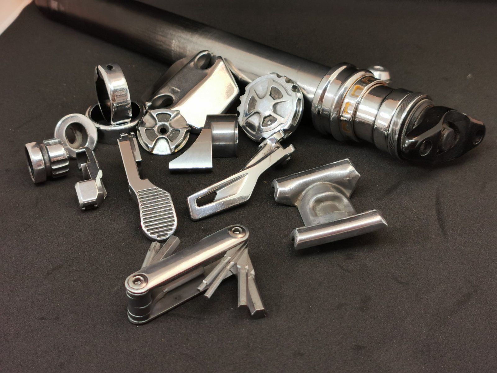

am übelsten waren bei mir die goldenen teile der cane creek helm, weil die nach dem eloxieren nochmal poliert (oberflächenverdichtet) waren. und die schwarzen hatten so viele pigmente drin, dass die grünen teile im selben bd erstmal schwarz geworden sind :eek:

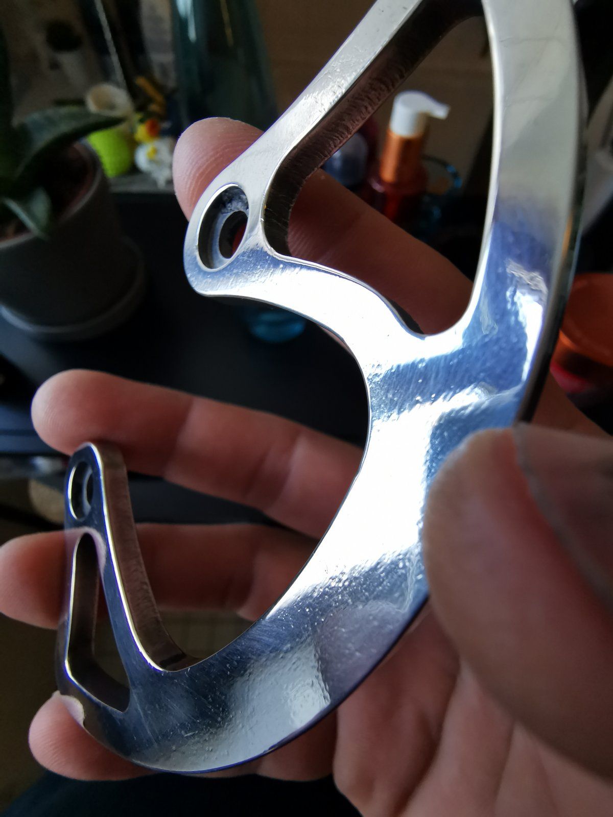

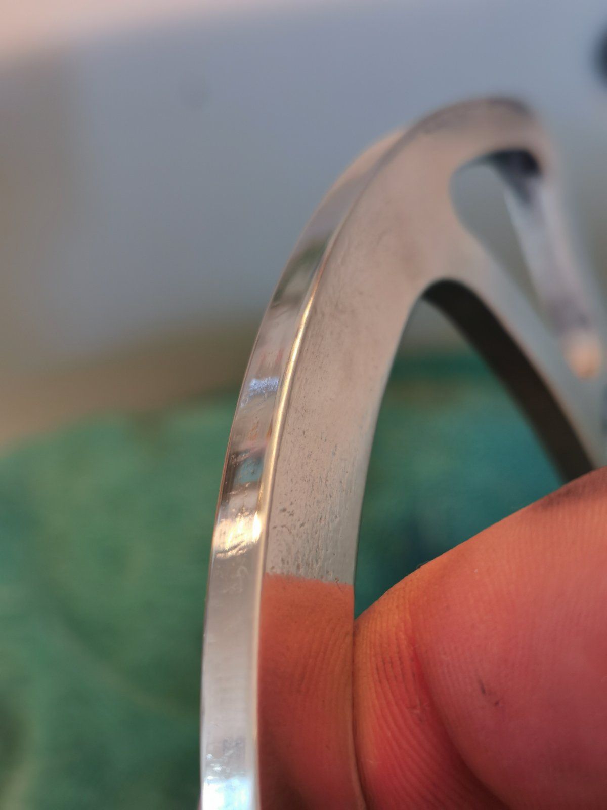

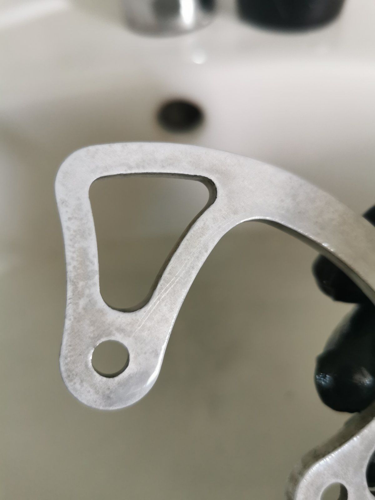

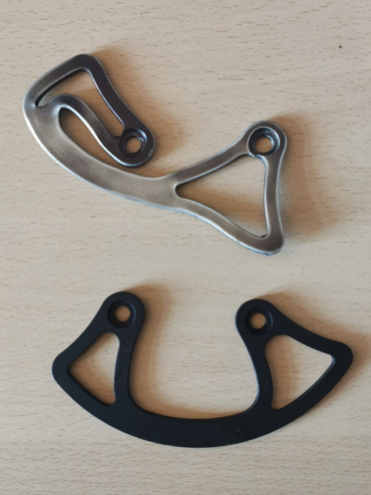

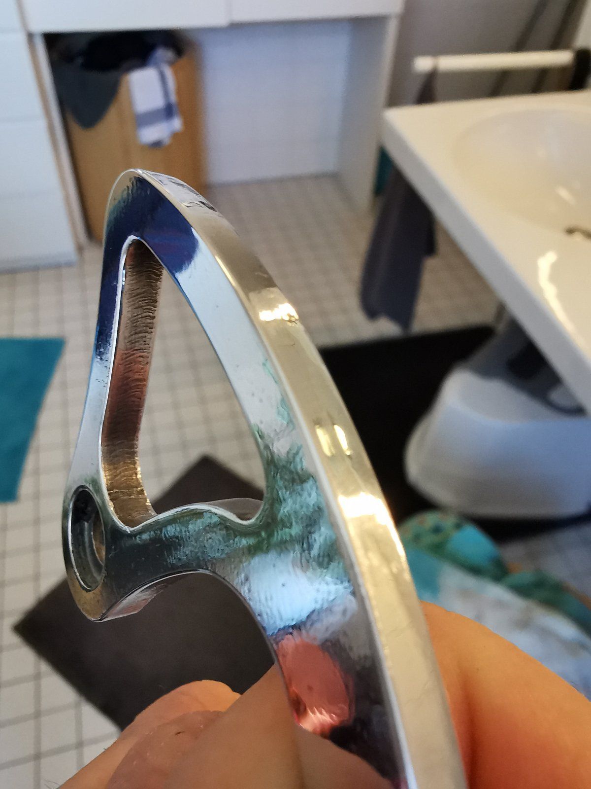

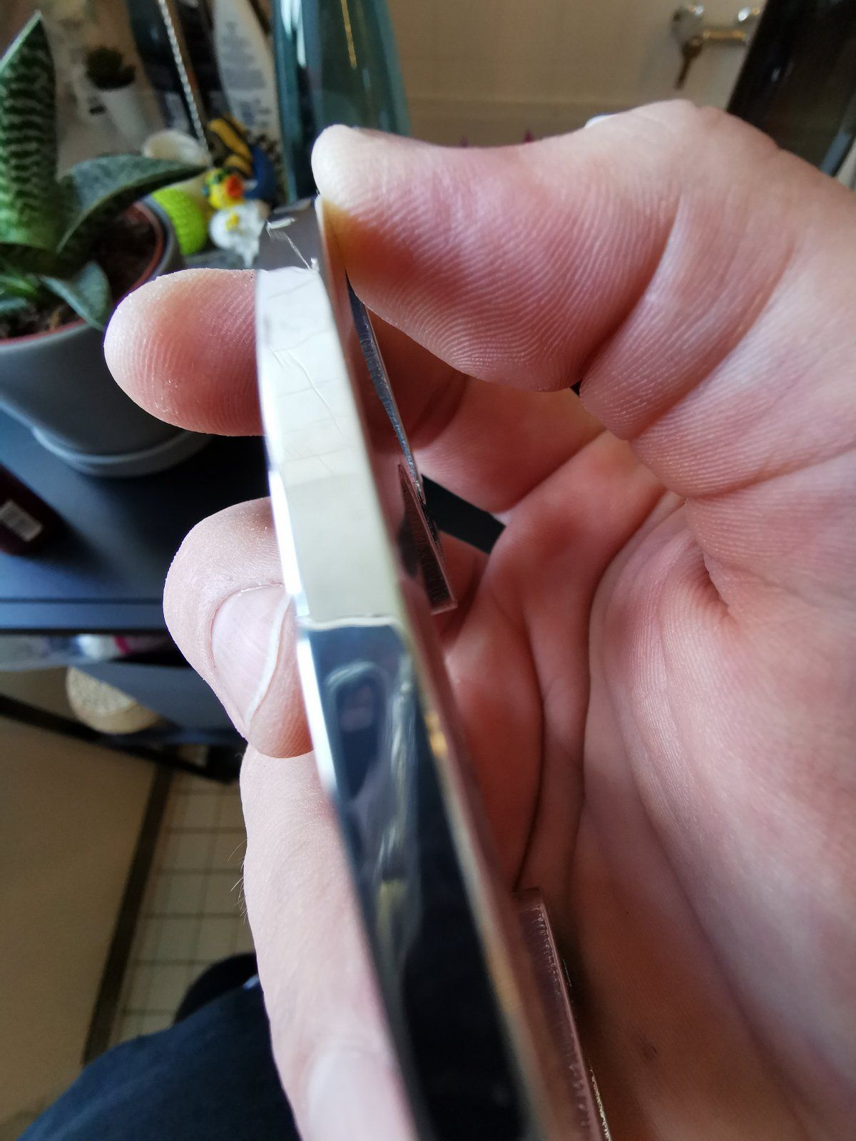

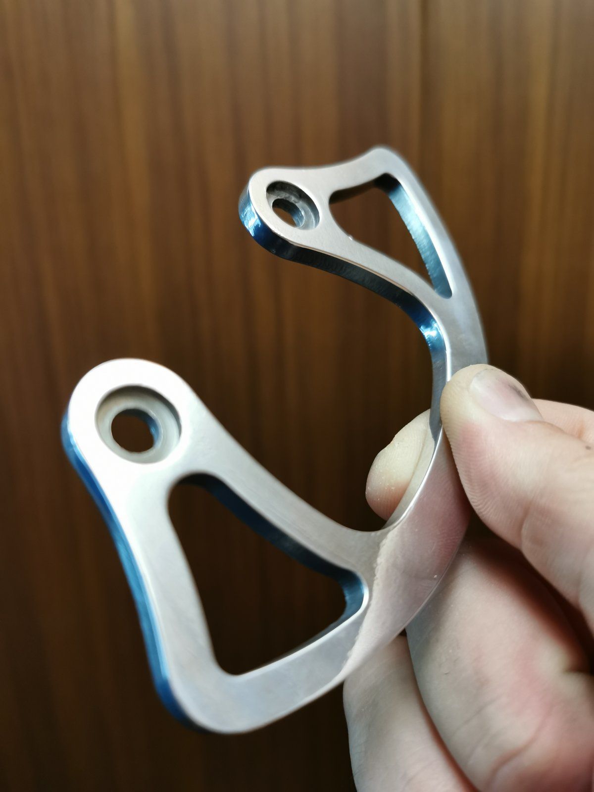

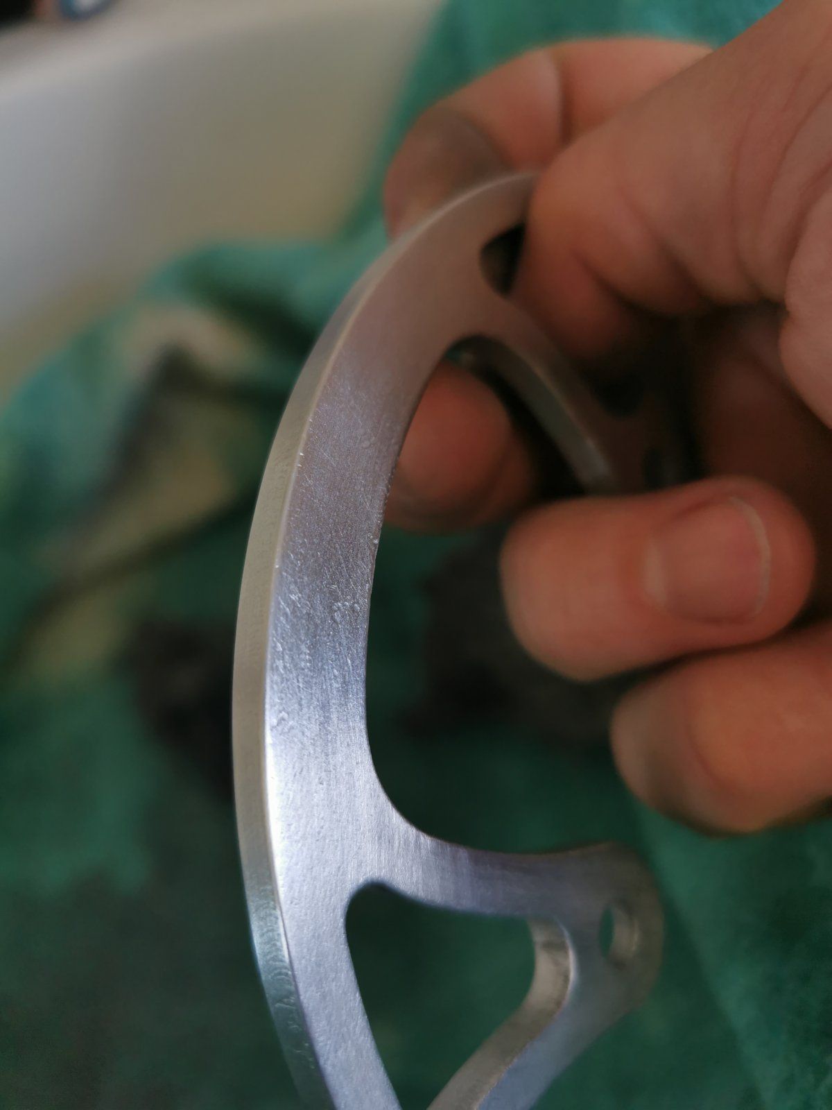

☝️bashguard, oben alt, unten neu
eloxierung entfernt mit rohrreiniger und zahnbürste
Anhang anzeigen 1081350sieht dann so aus.

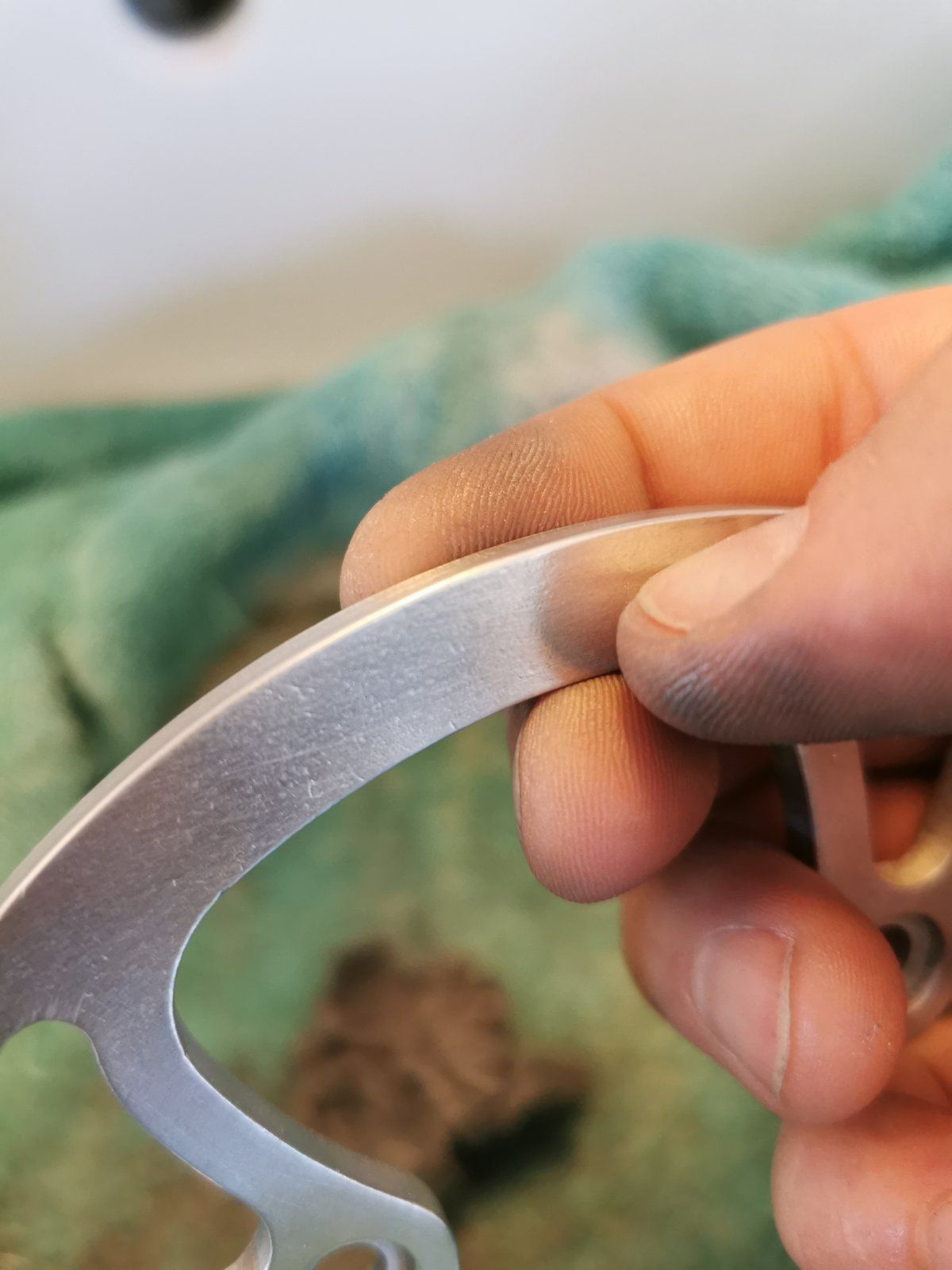

Anhang anzeigen 1081351geschliffen mit stahlwolle, feinheit 1
und anschließend noch feinheit 000
vorpoliert mit akkuschrauberaufsatz
und fertig poliert.
Anhang anzeigen 1081355Anhang anzeigen 1081356Anhang anzeigen 1081358
mein ergebnis:
Schwarz werden ist ja nicht schlimm.
Entweder wischen oder halt direkt in Bremsenreiniger.
Wenn man schon dabei ist sich die Chemiekeule zu geben. :lol:
€: mein vorgehen:
mein ergebnis:
