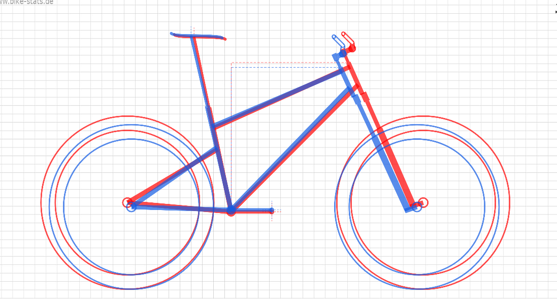

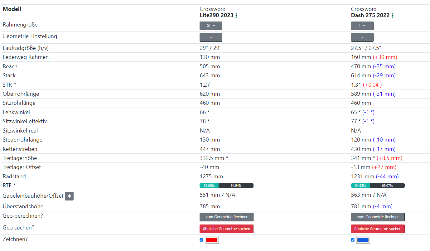

Der SW ist wirklich beeindruckend steil. Ich hab das Lite jetzt mal mit meinem Evolink vergleichen, vergiss L. Streich es einfach aus deinem Gedächtnis, dass ist im Sitzen fast ein Hollandrad. Sowas kann dir als Rennradfahrer gar nicht taugen!
Und einen 90er Vorbau braucht niemand. Einzig das sehr tiefe Tretlager verstehe ich bei einem trailbike nicht. Blind würde ich sowas nicht kaufen.
Als Kurbel muss man dann eine 160er oder 155er Hope in Betracht ziehen.
Immer auch die Oberrohrlänge in die Entscheidung bzgl. Größe mit einbeziehen.!

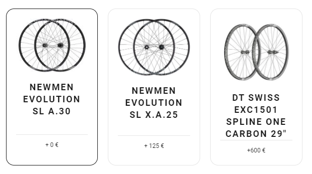

Bei den Laufrädern stehen 3 Modelle zur Auswahl:
Das hier sind u.a. Trails (neben den Isartrails), die ich in ca. 30 Minuten mit dem Auto erreichen kann:
Viel heftiger dürfte es meines Wissens nach in direkter Nähe nicht werden. Welchen LRS würdet ihr wählen? Ich tendiere zu einem der beiden Newmen. 25mm Maulweite ist den meisten wahrscheinlich schon zu schmal?

Wieso bist du immer so konservativ? Wenn du 2 Laufradsätze kaufen möchtest nimm 25 :awesome:.
Ansonsten i30 (besser i33-35, weil zukunftssicher).

Hab mir jetzt die Geo-Tabelle angeschaut, weil mir das Teil auf Fotos einfach so kurz vorkommt, bezogen aufs Oberrohr.
Ich hätte M, da hat das Lite290 nur 556mm Oberrohr… Mein Hardtail (Sobre Upgrade) hat 614mm (70er Vorbau). Mein 5010 V3 hatte 598mm (50er Vorbau) und das empfand ich schon als kurz.
Egal, was ich sagen will, vereinfacht runtergebrochen aufs Oberrohr: je kürzer das Oberrohr, desto aufrechter die Sitzposition, desto mehr Rückenprobleme hatte ich in Vergangenheit… Muss ja bei anderen nicht so sein, bei mir was es so…
