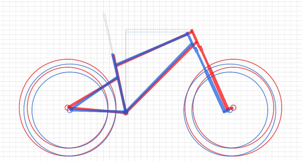

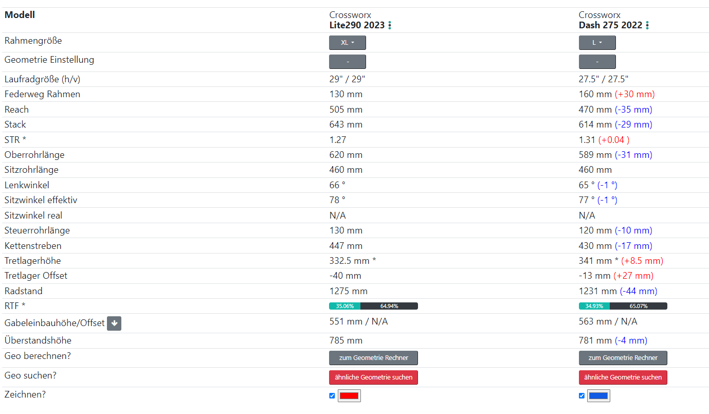

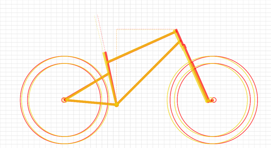

Hab gerade mal auf Bikestats Geos verglichen. XL scheint da tatsächlich interessant zu sein. Aber ich werde das im Sommer sicherheitshalber einfach Probe fahren.
Kumpel fährt bei fast gleicher Größe ein Tallboy in XL, das ist nicht so weit entfernt.
Rot= Crossworx in XL
Gelb= Tallboy
Blau ist mein altes Dash
Definitiv also Probefahrt. Der beste Geovergleich hilft nix, wenn ich mich darauf nicht wohlfühle.
Gelb= Tallboy
Das Tallboy hat einen eff steilen Sitzwinkel, der reale ist jedoch deutlich flacher. Der Sattel läuft dir dort weiter nach hinten raus.
Falls wir den gleichen Kumpel meinen, ich war überrascht wie weit er doch hinten sitzt als wir gemeinsam unterwegs waren.
