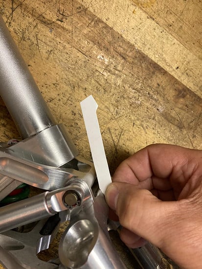

Fertigung eines neuen Canti-Gegenzughalters für die AMP Federgabel: Fertigungsskizze
Polieren und Befestigen des neuen Canti-Gegenzuhalters:

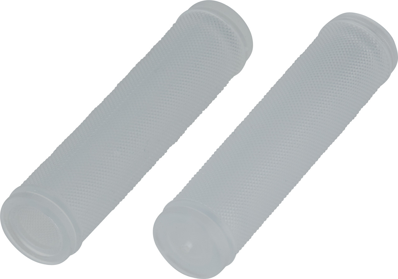

Griffe: FACT Bikeparts Ultralight Schaumgriffe
