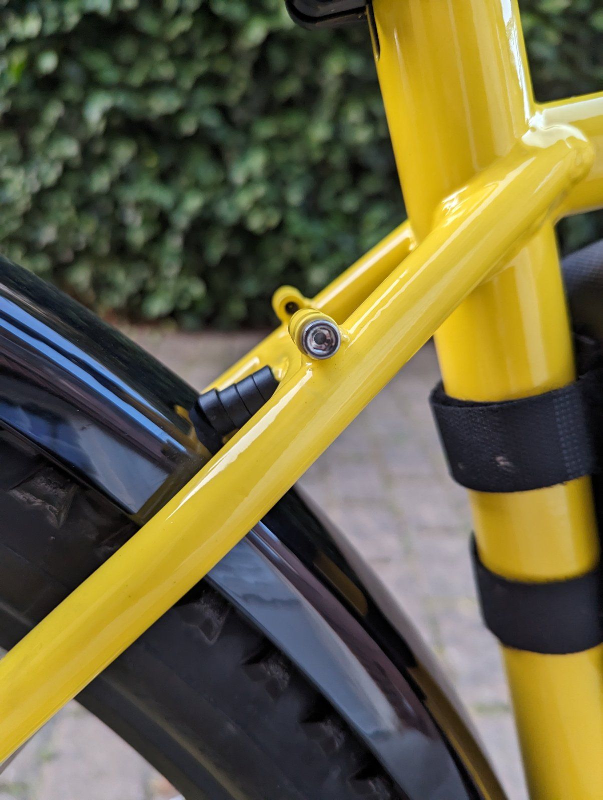

Also wegen dem Lack an der Gabel und dem verdreht angeschweißten Ausfallende willst du den Rahmen jetzt doch nicht mehr?
Das ist nicht alles, was an dem 2. Rahmen falsch ist.
Also das verdreht angeschweißte Ausfallende ist doch etwas was garnicht geht... Mich würde das am meisten ärgern weil es einfach handwerklich Murks ist. Da war doch aus was mit der Schutzblech-Befestigung die zu weit weg war, oder?
Die Sache mit der Farbe kann man noch unter schludrige Arbeitsweise abstempeln.
Aber bei den hier angelieferten Rahmen zeigt Marino nicht gerade das er sein Handwerk beherrscht.

Ja die Schutzblech Strebe hinten gehört auch noch auf die Liste.
zu hoch und das Gewinde schief
Ich bin da vollkommen bei Dir. Es deckt sich halt überhaupt nicht mit der Erfahrung die ich mit meinem Rahmen gemacht habe - weder beim Lack, noch irgendwelchem Verzug oder Ausrichtungsproblemen.
Sieht für mich aus, als wäre das UHD-Schaltauge nicht richtig zum anderen Ausfallende ausgerichtet. Fetzt natürlich nicht und macht beim Rad-Einbau keinen Spaß.
Evtl. ist die Firma über den Nachfrageboom durch Corona etwas zu schnell gewachsen und zusammen mit der neuen Werkstatt und neuen Mitarbeitern leidet die Qualität der Ware.
