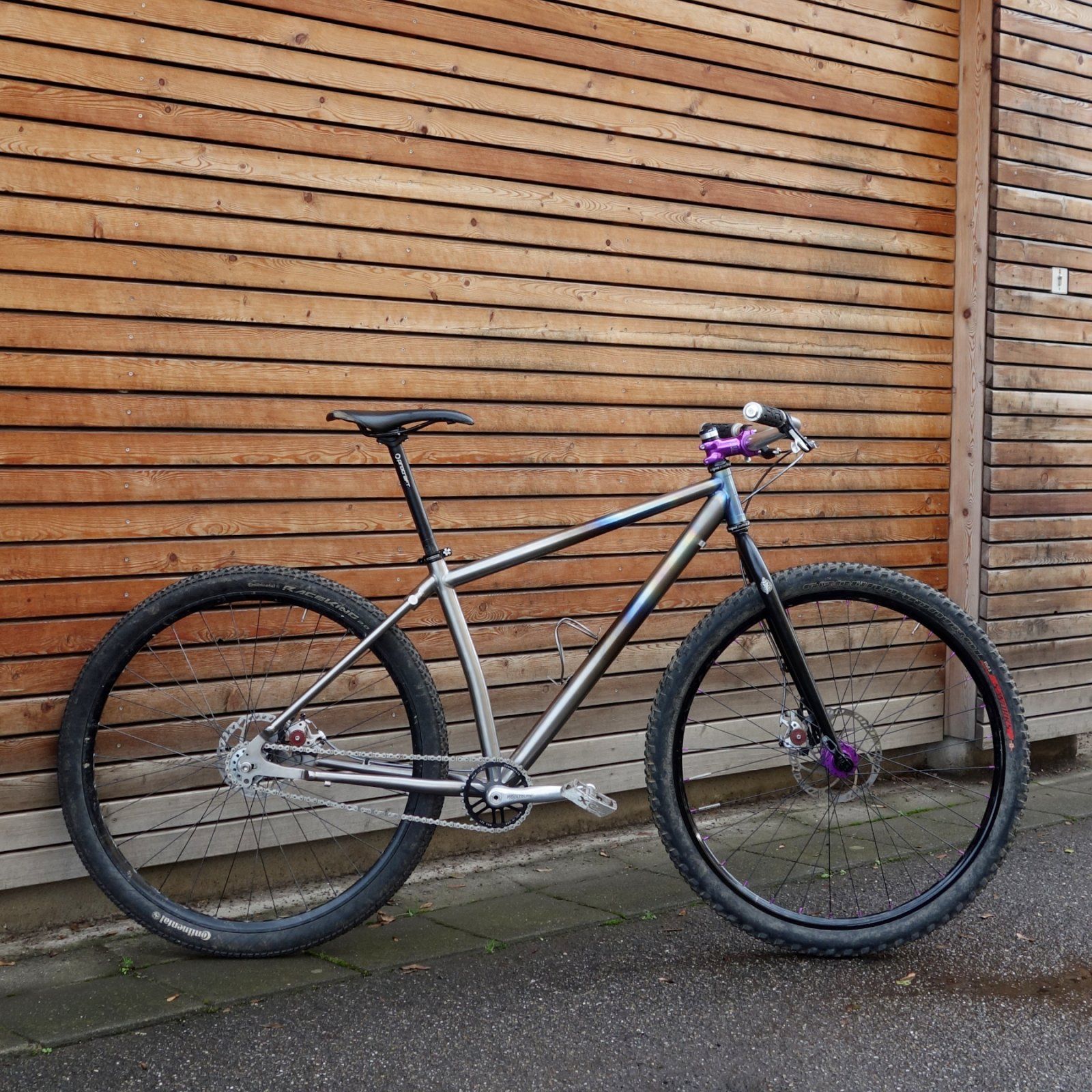

es ist ein on one inbred Ti
  • track ends
  • ec34
  • bsa
  • 27,2mm stütze (eingeklebte hülse im sitzrohr)
der vorgänger von diesem, scuzi @versus
meines hat noch keine bremsmomentabstützung, sonst sollten sie fast gleich sein.

wie haben die inbred besitzer das mit der HR bremse gelöst? die sitzt auf der kettenstrebe und es geht ganz schön knapp zu. am adapter könnte ich feilen, kein problem; an der aufnahme vom sattel nur ein wenig. aktuell müßte ich eine 180mm scheibe nutzen, oder die spacer bei der bb7 rauswerfen...
engstelle ist adapter bzw das "auge" am bremssattel für die schraube.

noch viel arbeit, aber zumindest rollt der haufen ...
vorbau und VR würde ich gerne gegen #noelox ersetzen, weil es gibt wenig wiederwärtigeres als titanrahmen an die zur "individualisierung" elox teile geworfen werden. aber ich arbeite mit dem, was gerade da ist. möglicherweise könnte aber der vorbau den mir @Bullbaer dankenswerterweise geschenkt hat gut von länge und winkel passen. das matte finish ist schon scharf!

Das ist schon ziemlich geil. Die Anlauffarben sind sehr nice. Jetzt noch irgendwo ein Logo draufannodisieren (headbadge oder so) :D
