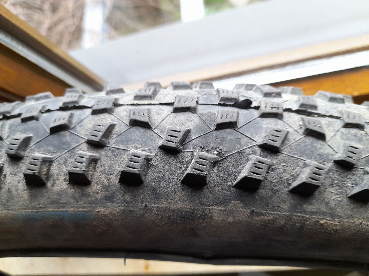

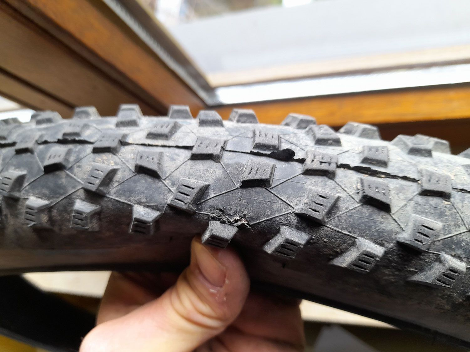

Ich muss mein Fazit, dass es beim Rocket Ron (anders als bei meinen Smart Sam) keine abgerissenen Stollen gäbe, leider korrigieren. Wollte das Rad gerade fit für den Frühling machen, siehe Anhang. 1.500 km Laufleistung und der Reifen ist praktisch Schrott. Beim SS schienen die Stollen einfach oberhalb abzureißen - darunter lag dann eine Schutzschicht offen; und beim RR reißt es sie wohl insgesamt raus.

Kleines Update in der Sache: Nach der Reklamation beim Händler erhalte ich wohl - nach zwei, drei Wochen Wartezeit - einen neuen Rocket Ron. Ob vom Händler oder Hersteller ist derzeit offen (falls ich es erfahre, trage ich es nach). Ich kann aber, wie beschrieben, nach meiner Erfahrung nur von diesem Reifen abraten. Der Nobby Nic am VR steht dagegen auch nach 2.200 km derzeit gut da. Hinten fahre ich derzeit einen Minion DHF 2.3" 3C maxxterra Exo Protection, den ich noch vom Vorbesitzer hatte. Trotz kräftigerem Profil konnte ich kürzlich auch damit eine 120 km Tour runterreißen (war etwas in Sorge wegen dem Widerstand).
Eine Reklamation bei abgerissenen Stollen würde ich empfehlen. Leider bringt es nicht allzu viel, wenn der Eindruck entsteht, dass der Mangel kein Einzelfall, sondern systematischer Natur seitens Schwalbe ist.

Der Rocket Ron SuperGround Speedgrip ist dagegen Abfall. Ich hatte ja seinerzeit einen Ersatz erhalten und erst kürzlich für den Sommer montiert - keine 350 km runter und schon den ersten Stollen kräftig angerissen; nach ein paar kleineren Dornen glich der Mantel gefühlt einem Schweizer Käse. Zwar rollt er geil aber das ist es nicht wert.
