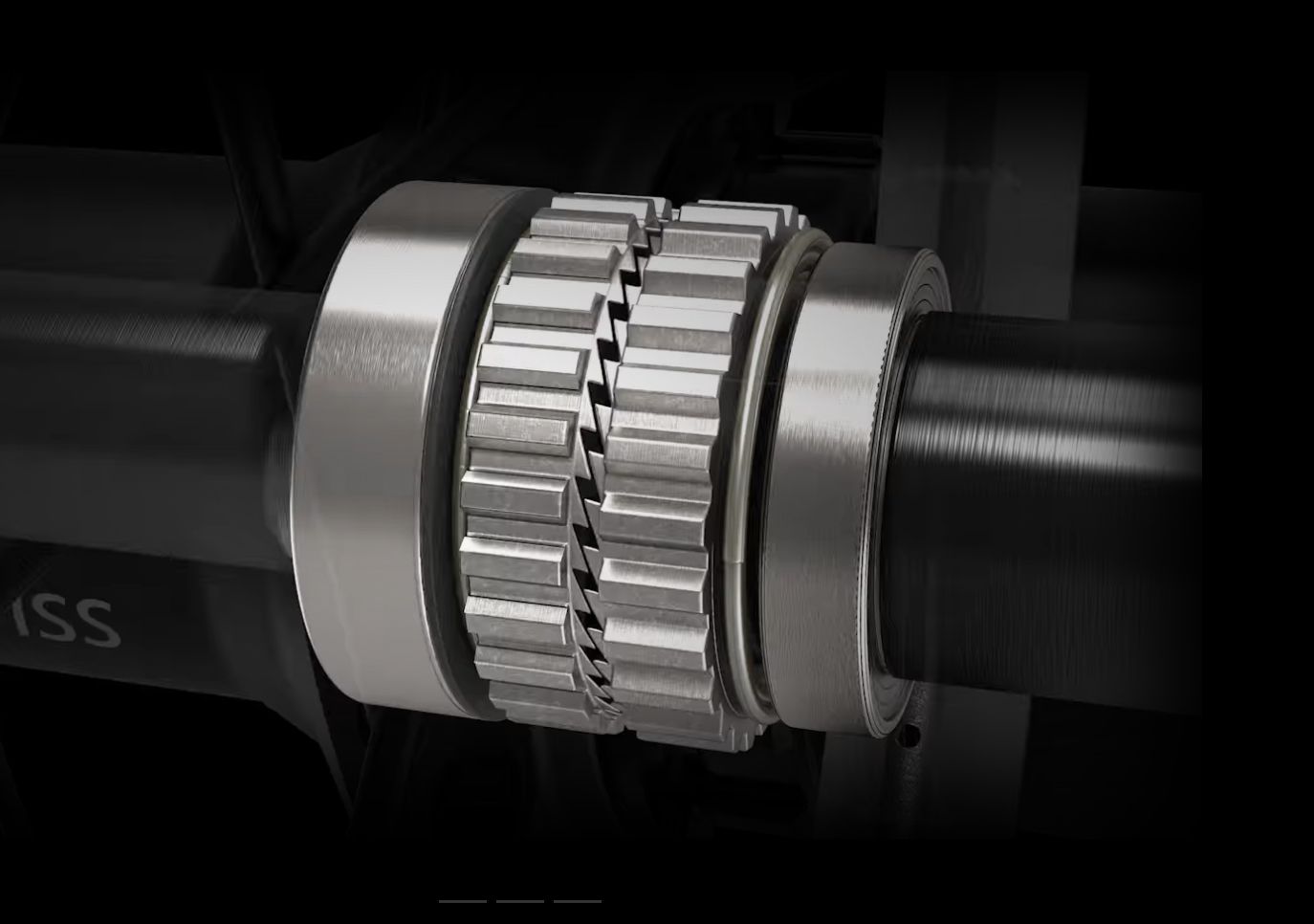

Jep, genauso sieht es in den alten Naben ausAuf der DT-Swiss-Homepage kann man ganz gut erkennen, wie die klassischen Ratchet-Systeme mit 2 Federn aufgebaut sind.
(https://www.dtswiss.com/de/laufraeder/laufrad-technologien/ratchet-technologie)

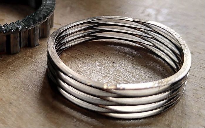

Die einzelnen Windungen der Spiralfedern scheinen da fast schon ineinander zu liegen, was vermutlich der wesentliche Grund ist, weshalb sie konisch und nicht zylindrisch sind.
