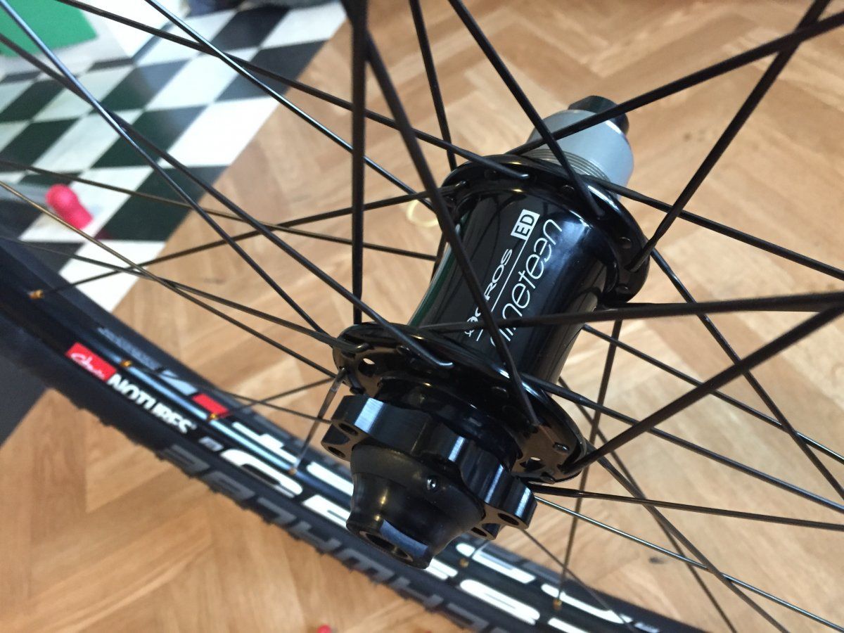

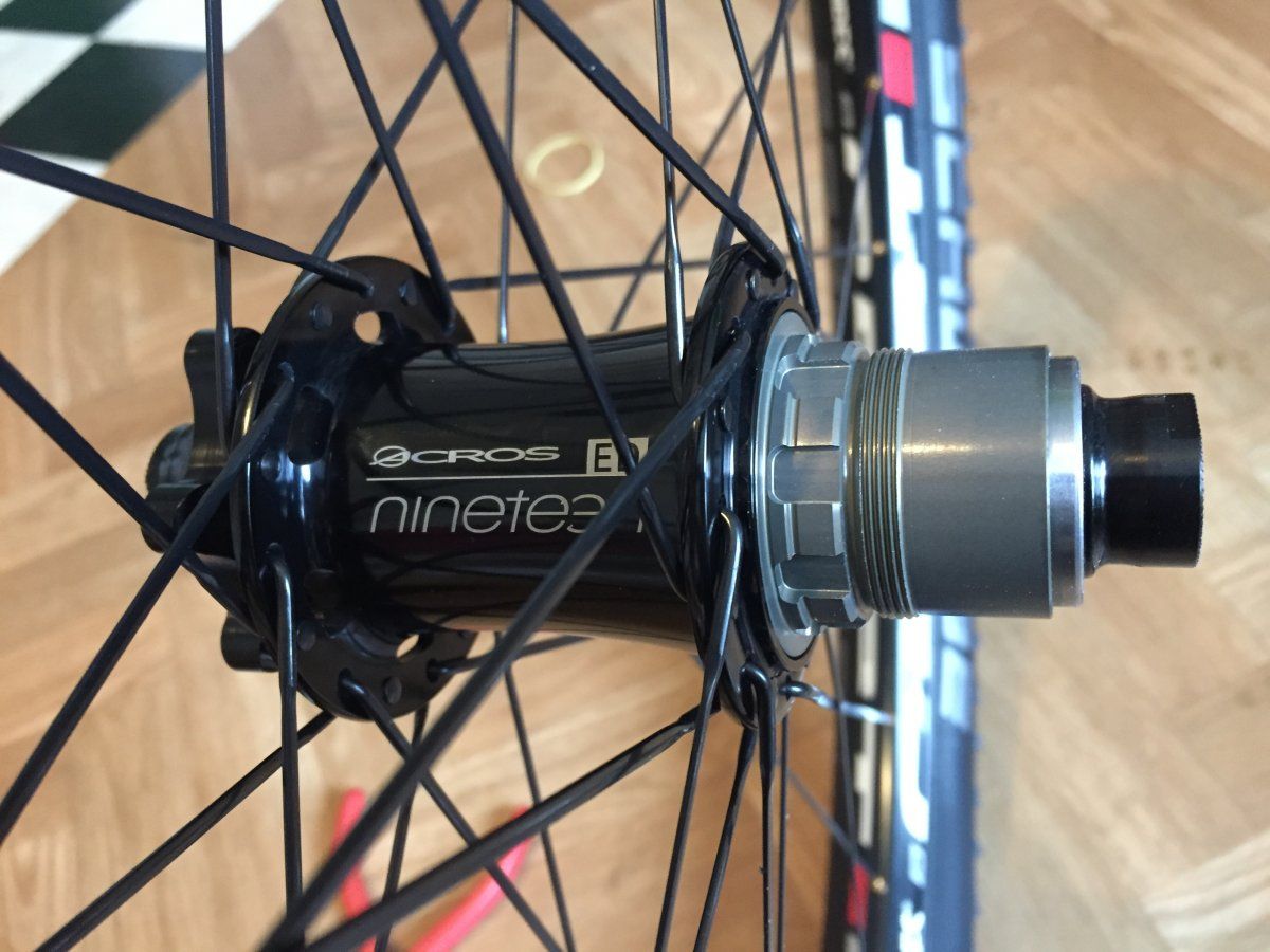

heute sind endlich meine Nineteen ED TA10 xd Laufräder gekommen.
Die Nabe sieht nicht nur schön aus, sie hört sich klasse an und fährt sich nach der ersten Fahrt absolut unauffällig und wurde auch gleich mal hart ran genommen!
Das TA10 System für 9mm Enden ist absolut geil. Zum ersten Mal hat sich das Laufrad nicht in den Ausfallenden verschoben. Bisher habe ich immer dieses Problem gehabt, egal welcher Schnellspanner verwendet wurde.
