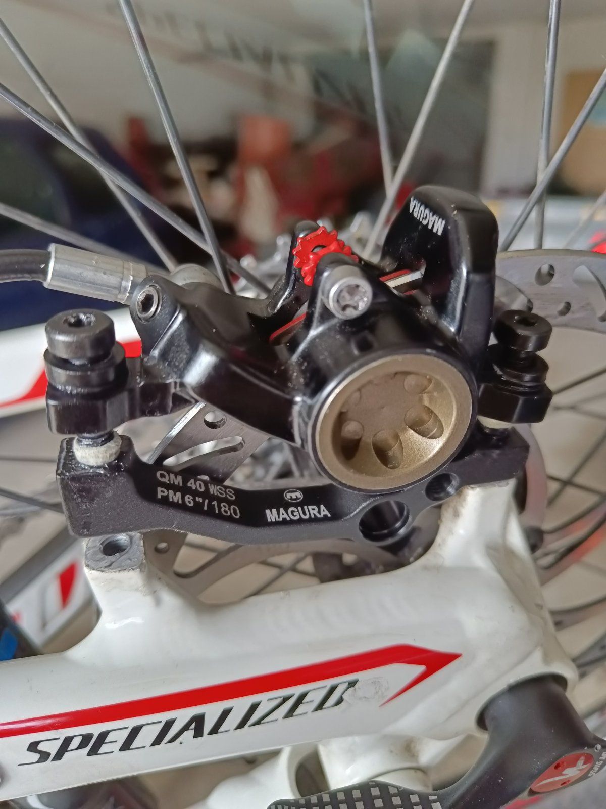

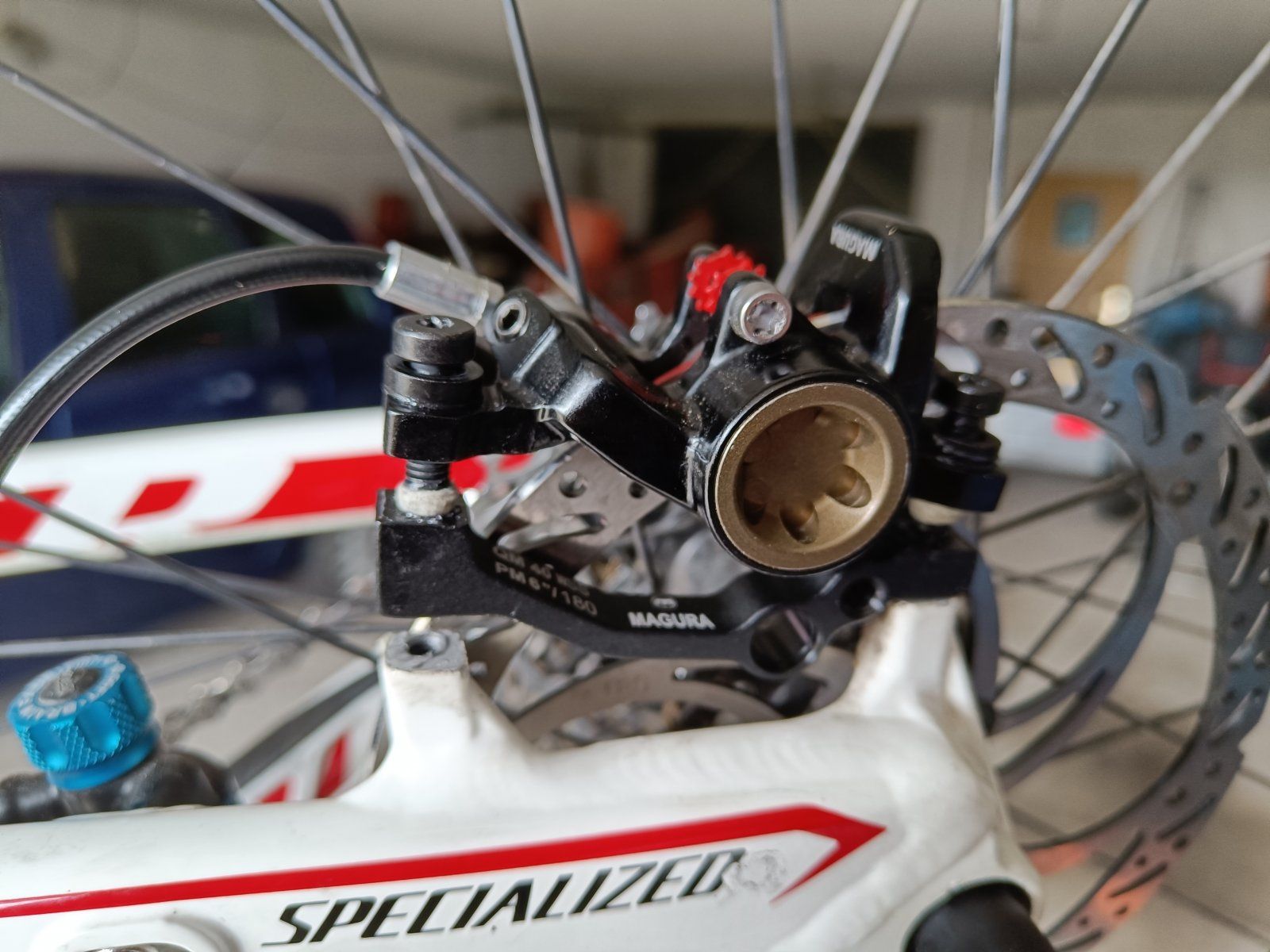

Guten Tag,
Möchte an meinem Specialized Epic comp 2012 hinten 180er Scheibe draufpacken, hätte mir dafür auch den Adapter besorgt, jedoch ist da so gar kein Unterschied zum alten Adapter sichtbar, viel zu niedrig. Jemand eine Idee welchen ich da benötige? Vielen Dank!
N'Abend, du musst mal schauen was das für ein Adapter ist der da vorher drauf war.
Dann weißt du auch von welcher Rahmenaufnahme du ausgehen musst.
Also als Beispiel, wenn vorher ein Adapter von PM140 auf 160 drauf war dann brauchst du einen von 140 auf 180 und nicht von 160 auf 180.
