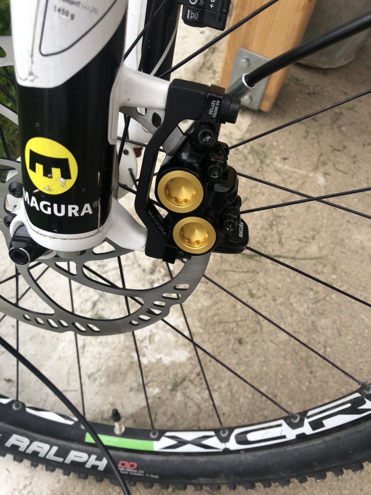

Das hat doch original eine 140mm Scheibe ? Da sind 180mm schon extrem. Und zeig mal ein Bild wie das jetzt aussieht und sag was jetzt montiert ist.

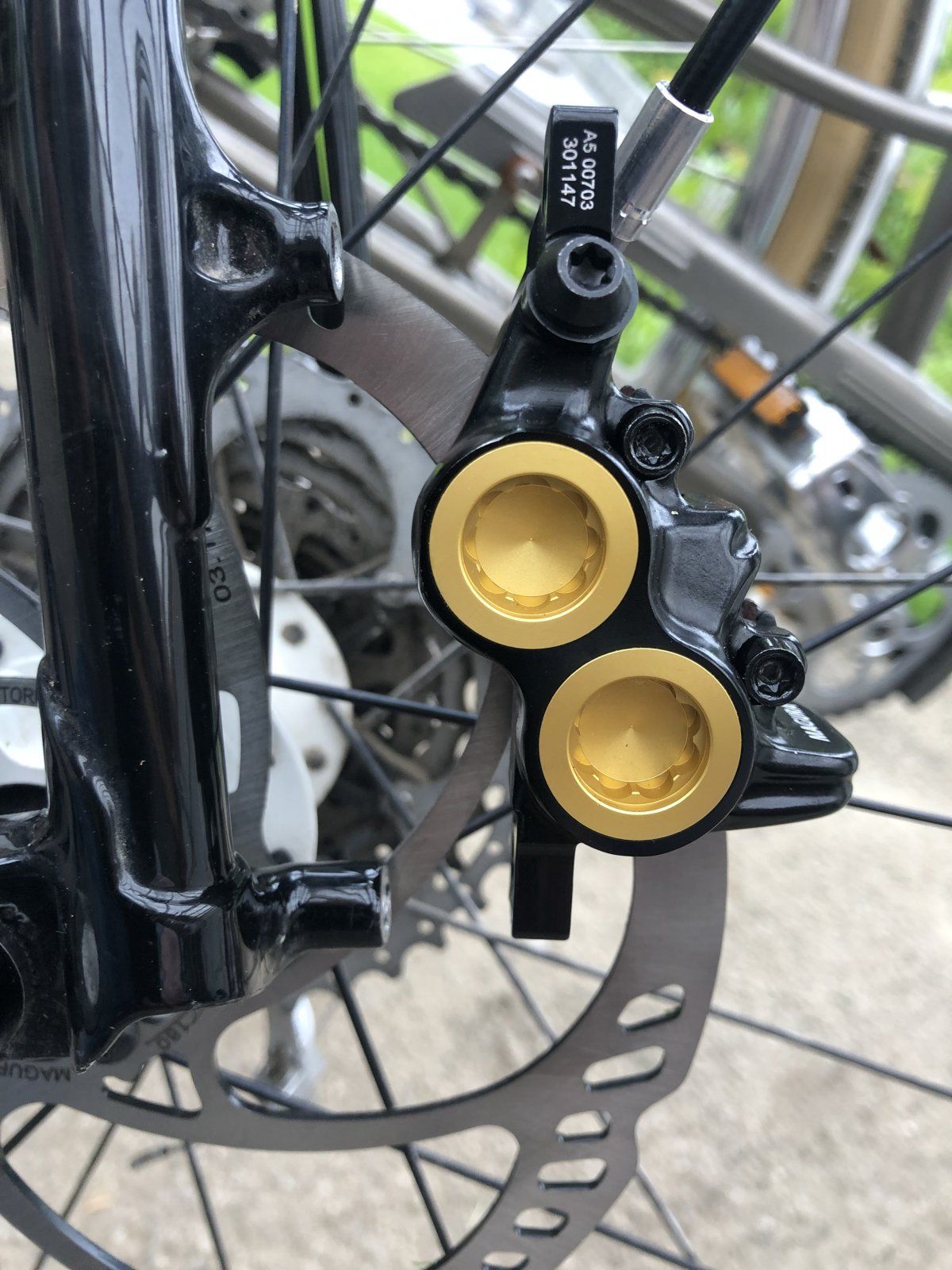

Hi Zuchi, in der Gewichtsklasse liegen wir tatsächlich gleichauf;-). Tatsächlich sind es 160mm Scheiben die seinerzeit verbaut worden sind, was dann normalerweise der bereits vorne verbaute QM 40 Adapter wäre. Leider passt der aber nicht und es sind zwischen Adapter und Bremssattel noch 0,8cm zu brücken. Siehe auch das Foto. Ist halt etwas spooky, da Magura an Cannondale verwiesen hat und die eher nicht hilfreich sind.

Ja, ist ein Postmount, vorne an der Gabel passte der PM 6. Der passt aber leider hinten nicht, da noch zuviel Luft ist. Die Abstände sind schon relativ relativ groß.
