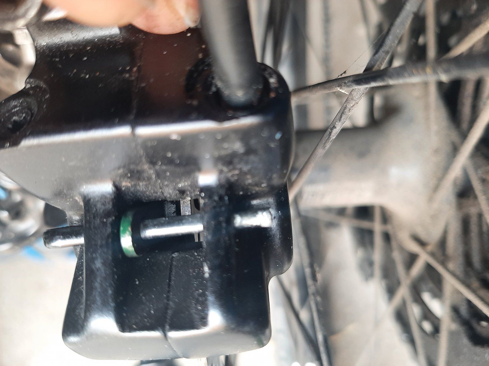

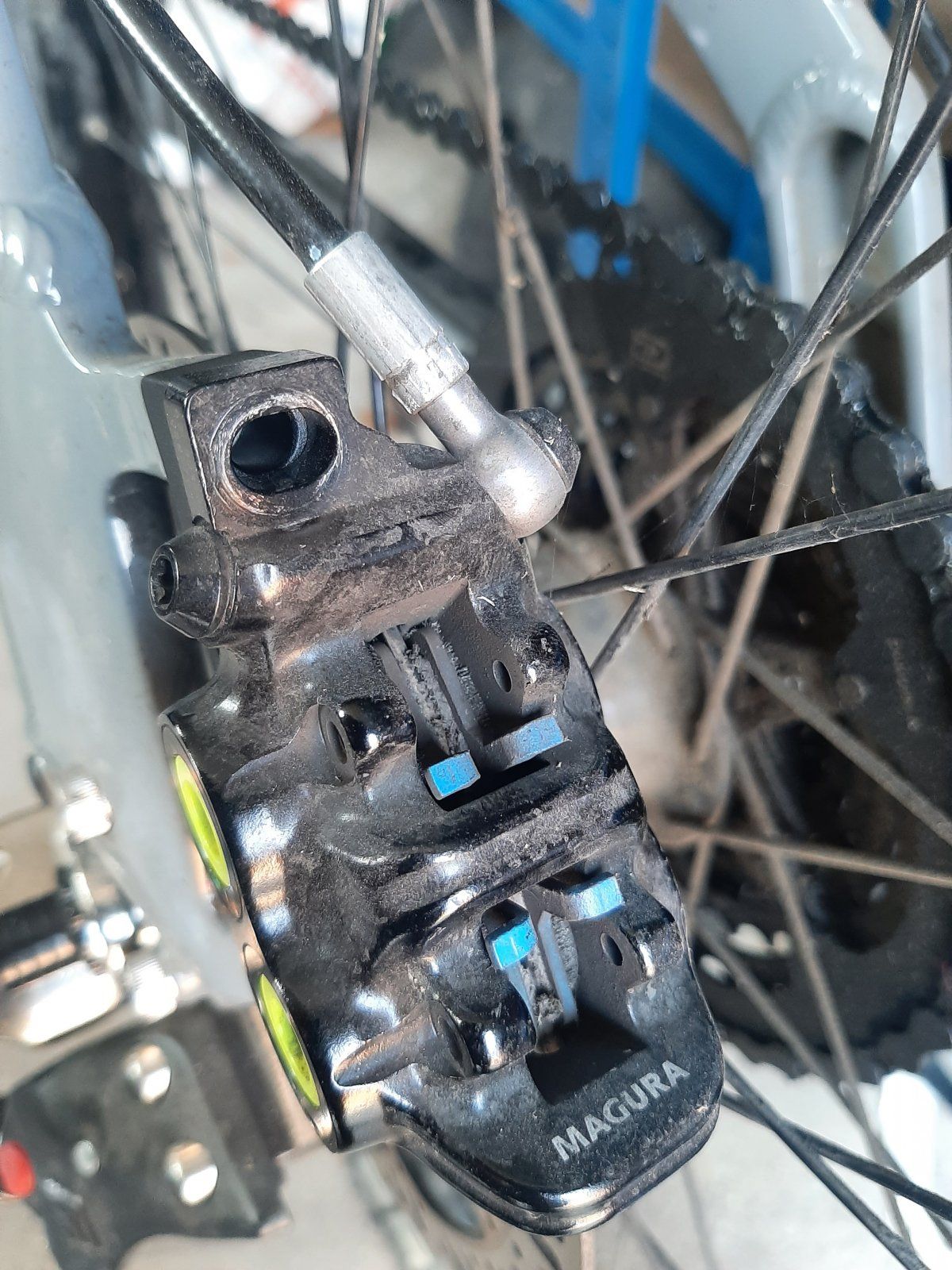

Ich habe ein Haibike Hardseven 4.0 2019, auf dem eine Tektro Bremsanlage 00000125 47-0070T mit einem Adapter A_M180-1 verbaut war und natürlich alles gepasst hat. Ich habe auf eine Magura MT5 umgerüstet, die aber einfach nicht passen will, der Sattel sitzt ca 2mm zu hoch, die Beläge laufen nicht vollständig auf der Scheibe.
Ich dachte erst es liegt an den Tektro Adaptern und habe die QM40 von Magura bestellt. Die haben aber exakt die gleichen Maße und der Sattel sitzt wieder 2mm zu hoch bzw. Zu weit aussen.
Scheiben sind vorne und hinten 180mm mit PM.
Zur Gabel XCR AIR LO-R 120mm 27,5 konnte ich leider nichts genaueres finden...
Hat jemand eine Idee, oder sind die Adapter doch die falschen? Welche bräuchte ich denn dann?

Ich würde sagen, das war vorher schon so. Glaube kaum, das der Tektro Sattel 2 mm tiefere Aufnahmen hatte oder der Magura 2mm ausserhalb der Norm ist. Das traue ich eher der Gabel zu.
Komischerweise schaut es vorne und hinten gleich viel über.
Habe zum Vergleich mal den Taktro Sattel drängenden, da passt alles. Ist leider schwer zu erkennen.
Kann es sein, dass die magnetisch in Position gehaltenen Beläge der Magura falsch sitzen? Aber erkenne keine andere Einbaumöglichkeit...
Oder könnte es sein, dass Tekro Scheiben kleiner sind...?

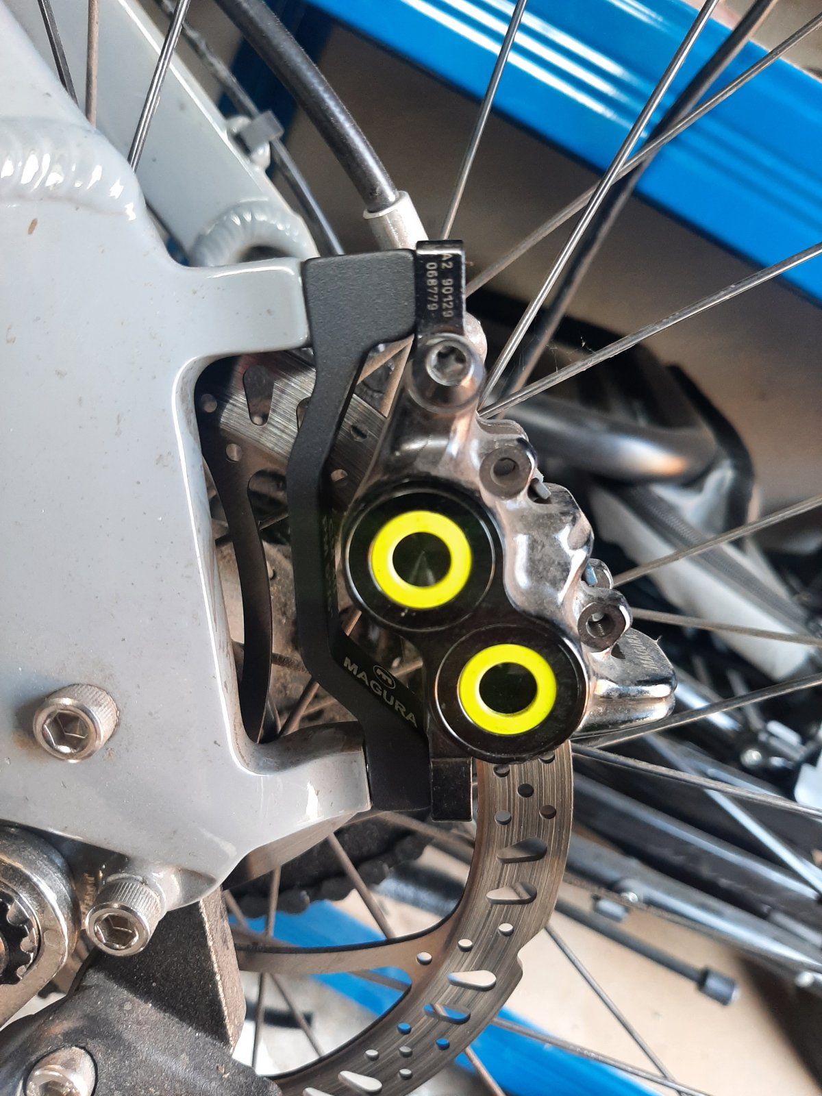

Falls das noch jemandem passieren sollte , ich habe es testweise mal mit den QM46 versucht (+17mm statt +20mm).
Diese passen leider auch nicht. An der oberen Sattelbefestigung fehlt ca 1mm, der Sattel liegt dort auf der Scheibe auf.
Wunderbar... entweder schleifen oder U-Scheibe - beides besch..... .
Grüße
Abschließend...
Ich hatte zufällig noch einen Shimano F180P/P2 Adapter an einem anderen Rad. Dieser ist am "kurzen" Stück ca 2mm kleiner als der Tektro bzw. Der Magura QM40 Adapter.
Muss man wohl nicht verstehen, jedenfalls passt es jetzt alles!
MT5 mit Shimano Adapter...
Danke trotzdem für die Antworten!
