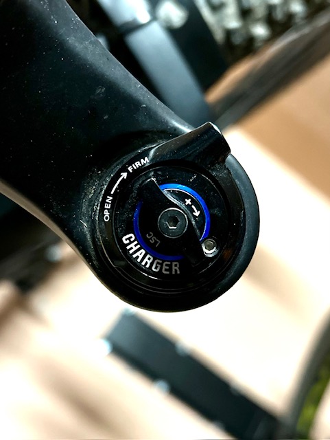

Bei RCT3 steht das CT3 für compression threshold in 3 Positionen. Offen, mittel und zu. die RCT3 gibt es wohl mit FFernbedienung. Zumindest gibt es Kits zum nachrüsten. Hab ich in live aber noch nie gesehen. Das remote spräche dann eher für eine RC2. Zum modelljahr kann man so nix sagen. Dazu braucht man die Seriennummer. Was auch helfen würde wären Bilder der Einsteller der Dämpfung

An einem Bild solls nicht scheitern!
Die Seriennummer ist 18T73530961
Der Seriennummer nach ist es eine 2017er. Wurde in KW18/2017 gebaut. Dürfte daher noch nicht MJ2018 sein, der Wechsel erfolgt in der Regel so ab KW34.
Was waren jetzt die Fragen? Nur ob die Druckstufe nur in 2 Positionen funktionieren wird? Hängt vom hebel ab. Wenn der nur 2 Positionen hat, ja

Bei deiner Gabel ist die Dämpfung eine Charger 2 (bzw. 2.1). Daher würde ich schätzen es ist ne MY18 Gabel, auch wenn die Seriennummer eher MY17 sagt.
