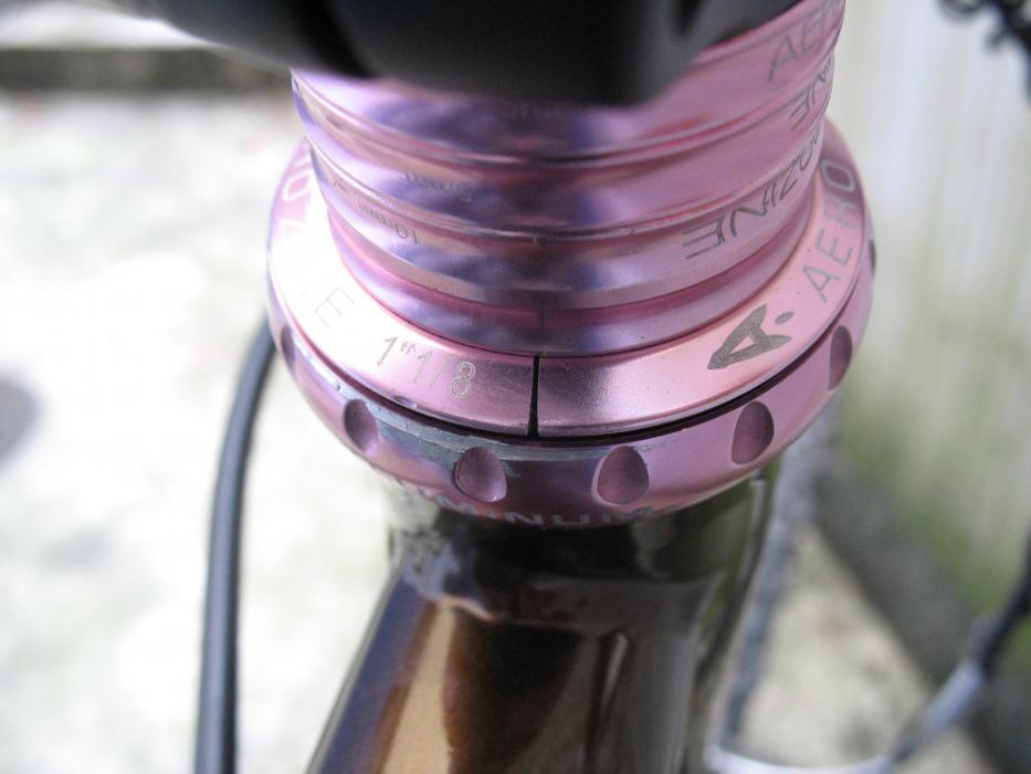

Hab mal ein bisschen was ergänzt. Dies trifft zumindest auf den Aerozine zu. So ist meine Erfahrung.
Ich hielt den Aerozine Steuersatz schon über dem Mülleimer, aber dann beschloß ich ihm noch eine Chance zu geben. Habe den Schlitz reingemacht und es noch einmal versucht.
Und siehe da: Aus einem unbrauchbaren Teil kann ein richtig gut funktionierender Steuersatz werden.
Ufp: Danke für den Tipp. Funktioniert bestens !
Ich habe den jetzt auch gekauft bzw. war der Steuersatz am gebrauchten Bike dabei. Auch ich habe, es sei denn ich knall die obere Kappe fest, Steuersatzspiel.
So wie ich das sehe, brauch ich nur die obere Kappe schlitzen und dann geht das? Bei mir liegt die ja schon fast auf der oberen Lagerschale auf. Wenn ich den schlitz, dann rutscht der doch noch weiter runter oder?
Nico.
Ja. Einfach wie auf meinem Bild zu sehen mit der Säge radial einen Schlitz reinsägen und die "Sägeflanken" mit Sandpapier feinschleifen. Funtioniert bei mir bis heute bestens.
Sie wird aber beim Anziehen der Schraube im Außendurchmesser auch etwas kleiner, weil ja der Schlitz nun etwas "Bewegung" des Außendurchmessers erlaubt. Also bei mir funktioniert es super. Der Steuersatz ist nach der OP komplett spielfrei und sehr leichtgängig.
