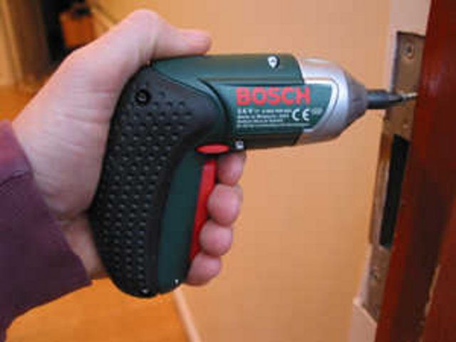

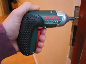

was ist mit diesen mini-schraubern wie z.b. Bosch IXO 4? haben die auch eine drehzahlregelung? ein bekannter von mir hat z.b. nen aldi-schrauber, der dreht nur voll oder gar nicht, wodurch das ausrichten oft sehr mühsam ist. wie schnell altert der lithium-akku?
