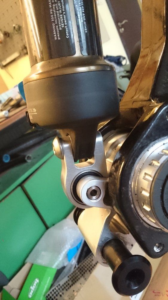

Noch ein Punkt ist die Dämpfer Hardware mit 12,7mm
Welcher Dämpfer ist so schmal?
Mein Kirk ist an sich schon 15,7mm breit und die buchsen fangen bei 16mm Breite erst an. Wie soll das gehen? Oder sind fox rs und ccdb schmaler von der Einbaubreite?
Ich bin 1,81 und fahre einen L Rahmen. Ich steh aber auch auf größere Rahmen und nehme zur Not lieber einen kürzeren Vorbau.
Dämpfer von Manitou, Fox, Cane Creek, Rock Shox und X-Fusion haben alle eine 12,7 breite Dämpferaufnahme.
Beim Nano würde ich auch sofort L nehmen mit 40er Vorbau, aber der Jack ist ja nochmal 10mm länger.
Die Qual der Wahl....
Mit den Dämpfern ist ja totaler Mist.
Bin 175 und hab natürlich M bestellt.
Schau dir mal an wie der Dämpfer unten befestigt ist. Wird direkt in ein Frästeil geklemmt damit man gescheit an die Versteller kommt. Der Dämpfer bewegt sich also an seinem unteren Auge nicht, sondern das Frästeil weiter unten. Und da die meisten Dämpfer 12,7 mm breit sind wurde halt dieses Maß gewählt. Frag doch mal nett nach ob sie dir das Teil ein wenig weiter auffräsen so das dein Kirk auch passt.
Ja der Jan könnte ein spezielles Teil für Bos Dämpfer bauen. Das Maß ist 14,7 nicht 15,7mm. So sieht die Geschichte unten aus.
