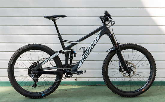

Da ich mir bei meiner Eagle jetzt schon das zweite Schaltwerk verbogen hatte (auf meinen Trails liegt viel Holz rum) habe ich auf die TRS+ 9-46 in der 11-fach-Version umgebaut.
Ich erhoffe mir durch den kürzeren Käfig und den damit verbundenen größeren Abstand zum Waldboden weniger Probleme zu haben.
Das XX1-Schaltwerk hatte ich noch. An meinem alten 26er-Fully hatte ich mit dem Schaltwerk nie diese "Stöckchen-Probleme".
Montage und Einstellen war einfach. Alle Gänge schalten sich gut und die Geräuschentwicklung ist gering.
Bei den bisherigen Probefahrten habe ich auch kein Holz mehr im Schaltwerk gehabt, vorher eigentlich bei jeder Tour.
