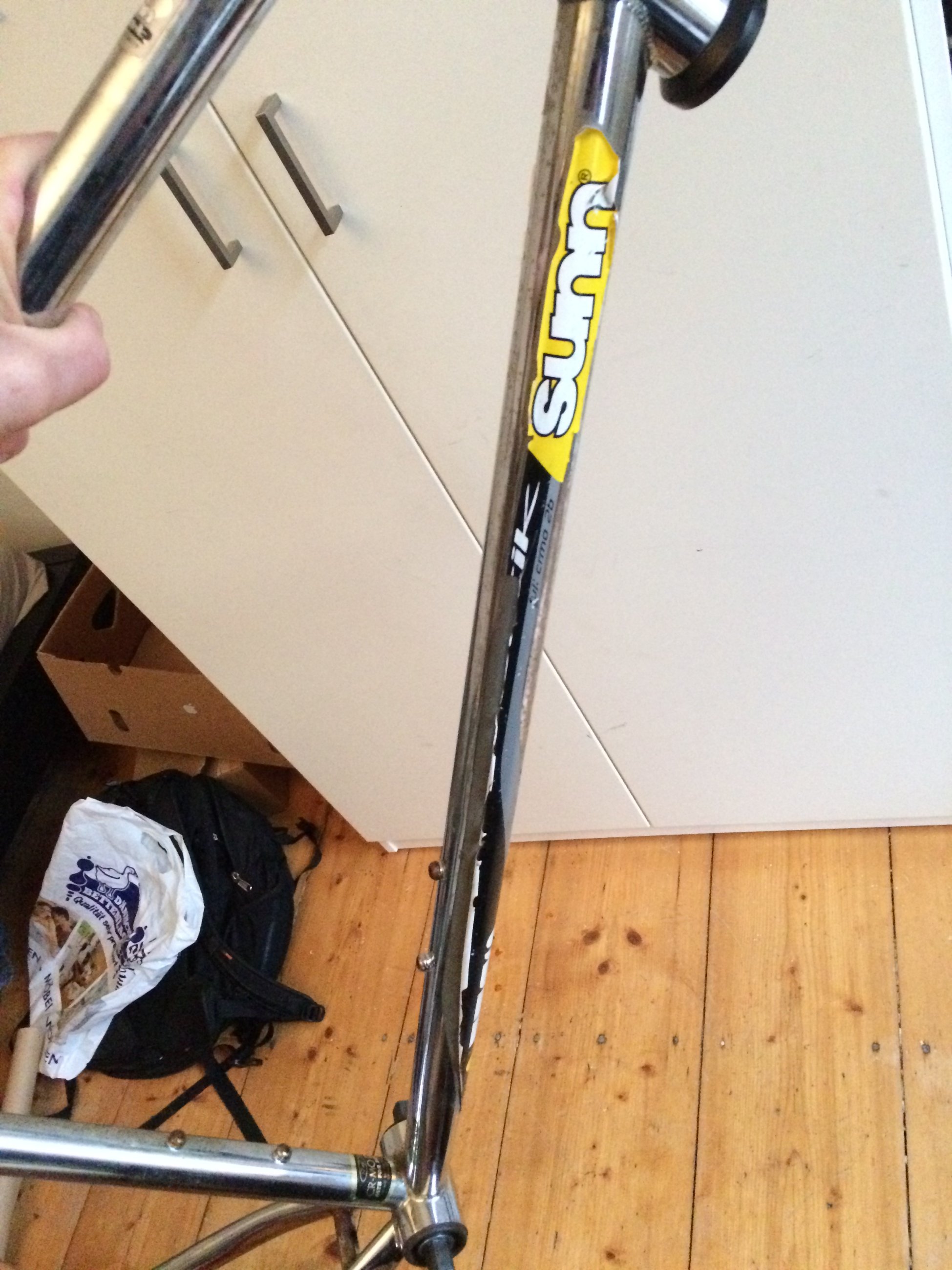

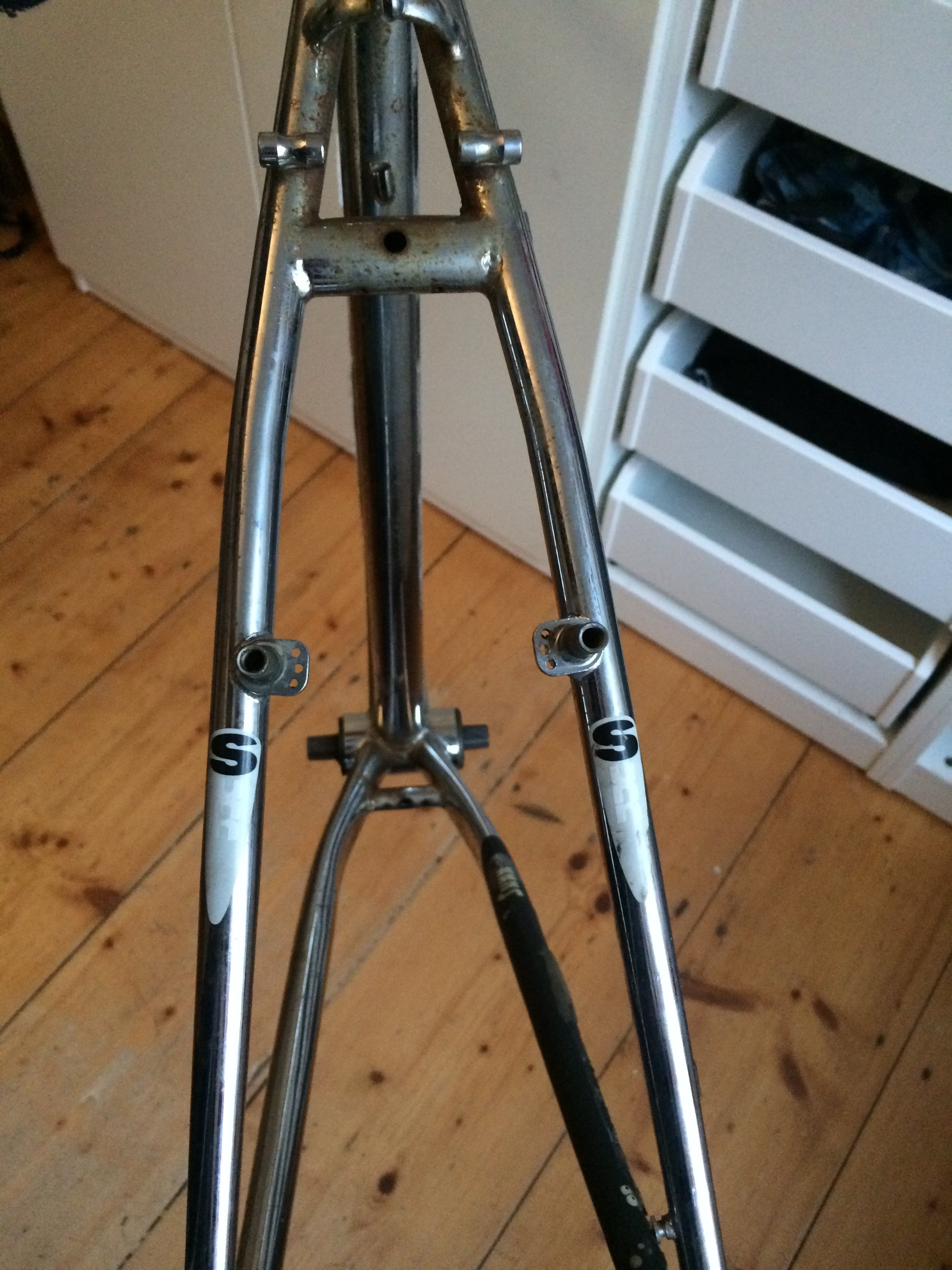

@.floe. Habe noch ein Projekt im Schrauberkeller stehen... `96er SUNN Vertik2 in 20". Allerdings ziemlich gerockter Zustand, auch die Decals. Kunststoff-Headbadge fehlt. Trotzdem aber sicher genug Anhaltspunkte, um gescheite Vektorgrafiken zu erstellen. Wollte ich auch mal machen, komm aber net dazu, hat auch keine Prio... :ka:
Jedenfalls - anbei mal paar Fotos vom Bike. Und ich hatte mal online Bilder und Katalog-Screenshots recherchiert. Viele grafische Elemente der Decals finden sich in gescannten Katalogen - praktischerweise recht groß und plan zum Nachzeichnen 8-)
Vielleicht hilft dir das schon weiter...

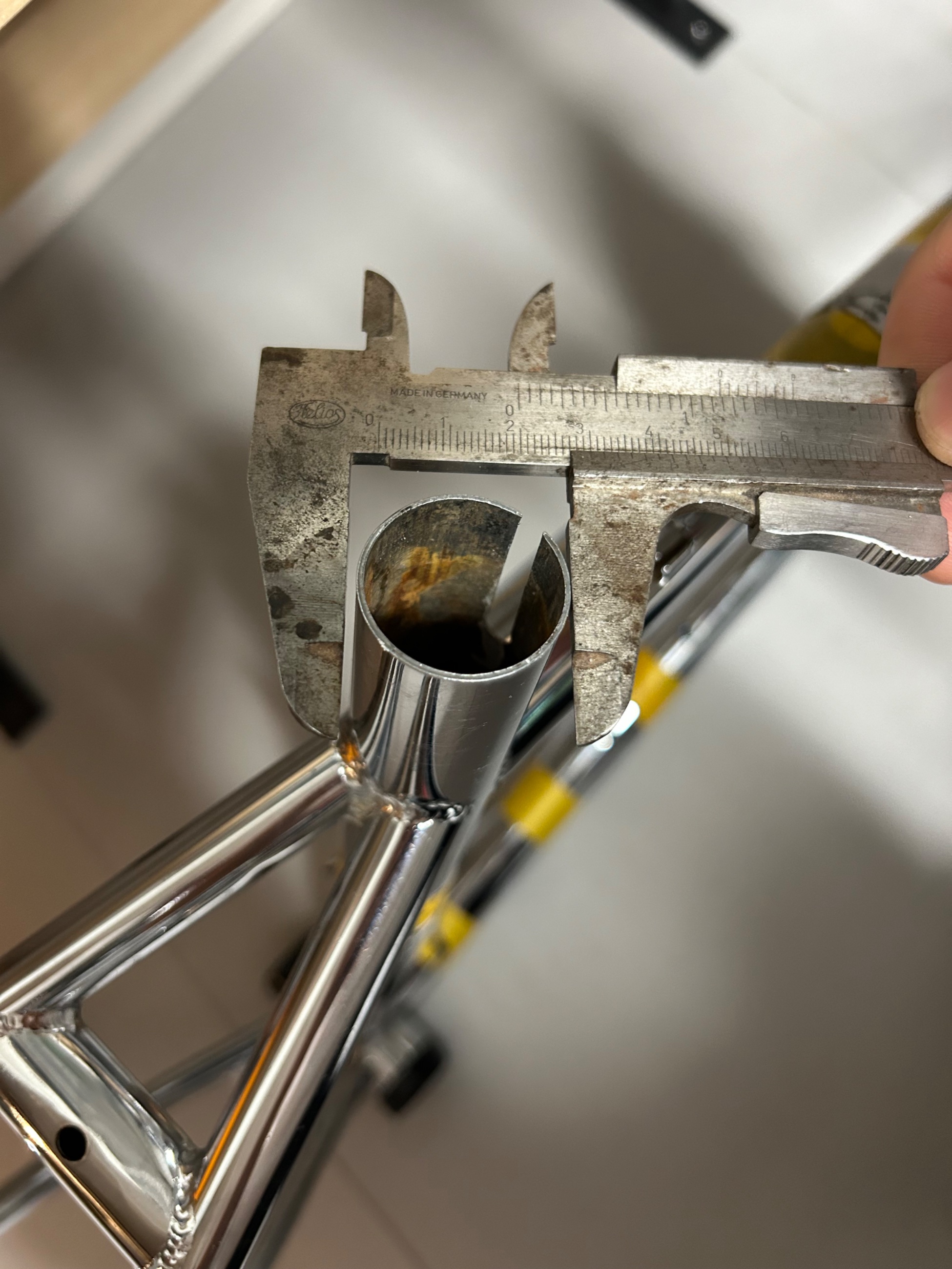

Hm, mein Messschieber sagt definitiv 28,x. Aber ich messe ja ohne Stütze drin, kann also auch falsch liegen. Aber 29,8 bzw 30,0 erschien mir im ersten Moment zu groß.
Bisher hatten alle Sunn mit Außenklemmung, die ich mal in den Fingern hatte, oben 29,8 mm Sitzrohrdurchmesser. Darunter war auch ein 98er Roader, wie das Vertik aus Fuji DB. Fände es schon sonderbar, wenn dein Vertik da so deutlich von abweichen würde, ausschließen kann ich es hingegen nicht.
Bisher hatten alle Sunn mit Außenklemmung, die ich bisher in den Fingern hatte, oben 29,8 mm Sitzrohrdurchmesser. Darunter war auch ein 98er Roader, wie das Vertik aus Fuji DB. Fände es schon sonderbar, wenn dein Vertik da so deutlich von abweichen würde, ausschließen kann ich es hingegen nicht.
Der Schieber ist auf 29,8mm eingestellt:
Umwerfer Schellenmaß ist zu 100% 28,6mm!
Sunn Vertik 1997.
Interessant. Alle meine SUNNs hatten/haben außen konifizierte Sitzrohre, die sich ab dem Oberrohr auf 29,8 mm Durchmesser verdicken, aktuell überprüfen kann ich das allerdings nur noch am 96er 5000 sowie am 98er Revolt, und bei beiden ist das so. Beim 97er Vertik hat man da ganz offensichtlich drauf verzichtet, warum auch immer.
Umwerfer-Maß ist bei den Stahlrahmen immer 28,6 mm.

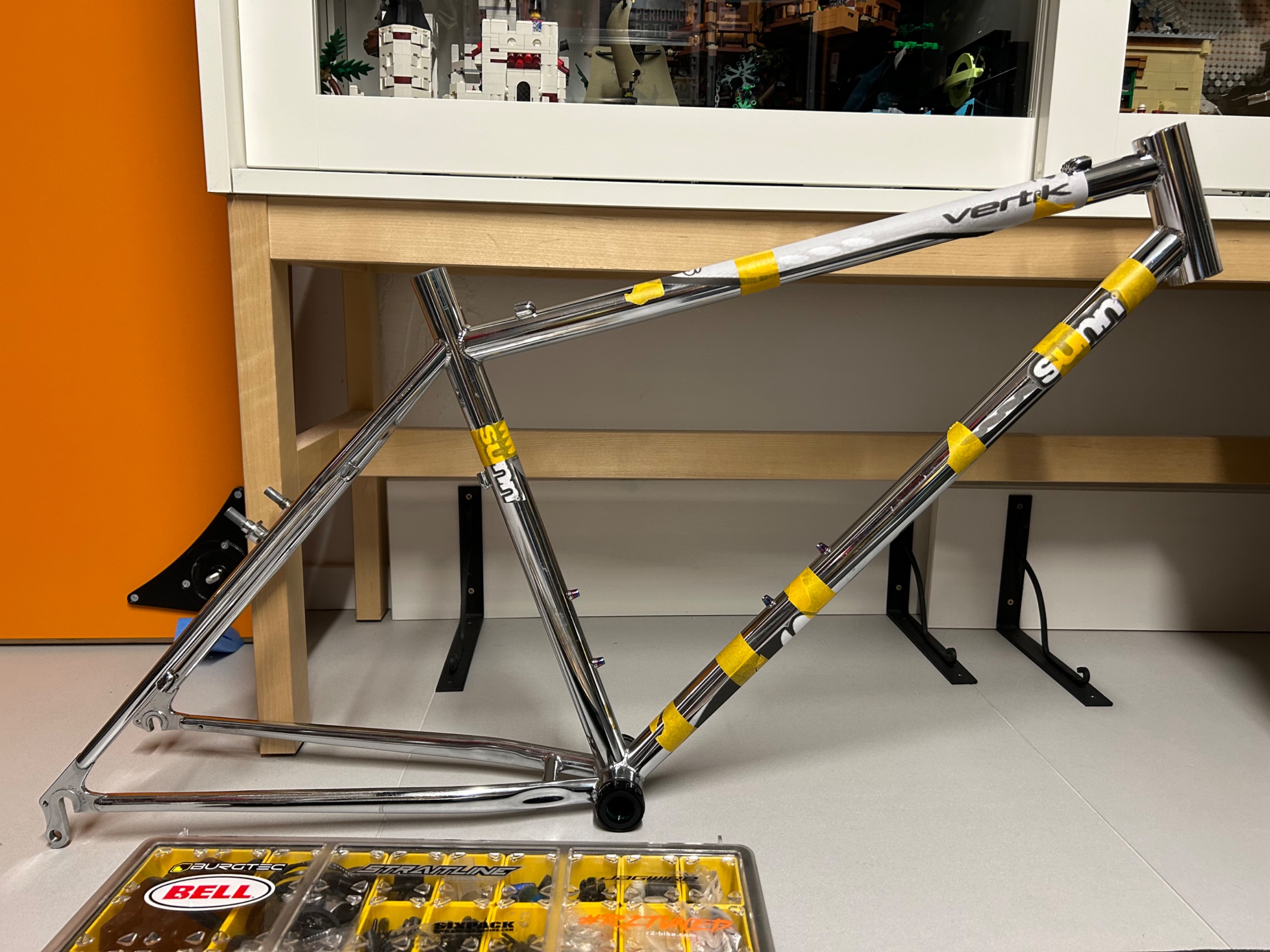

Ich bin aktuell noch am Überlegen, ob ich ganz bewusst die neuen Decals so verändere, dass sofort klar ersichtlich ist, dass es Repros sind und eben nicht original. Ganz banal: das Farbschema ändern. zB von Gelb auf Blau. Würde den Rahmen auch nie mehr period-gerecht aufbauen - ein 1:1 Abbild meines alten Vertik von 1997 wird es nicht mehr geben bzw ist nicht angestrebt. Von daher könnte man sich das doch erlauben. Was meint ihr?
Erlaubt ist, was dir gefällt - solange du den Rahmen nicht wieder verkaufen möchtest.
Ich hab mal an einen Kona-Stahlrahmen aus sehr früher Produktion nachträglich eine Disc-Aufnahme anschweißen lassen. Dafür würden mich die Fanboys steinigen. But who cares?
Wenn der Spaß nicht so kostspielig wär, könnte ich mir das auch an einem Sunn durchaus vorstellen. Bloß wär dann die Chromierung im A.sch.

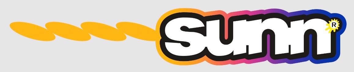

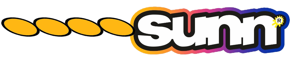

Sehr schön! Ich würde ja den vier Bubbles auch eine schwarze Outline gönnen.Anhang anzeigen 2044295
Wenn Outline, dann müsste nicht jede Bubble einzeln, sondern die 4 als Gruppe eine bekommen. Aber dann fügt es sich nicht mehr mit dem Farbverlauf zusammen - beim original Downtube-Logo verschmelzen ja die Bubbles mit der Logo-Umrandung. Das wollte ich prinzipiell beibehalten. Auch bleiben die Bubbles beim Original relativ unauffällig grau vor dem Chrom. Mit Outline springen sie mehr ins Auge, das braucht es mMn nicht.
