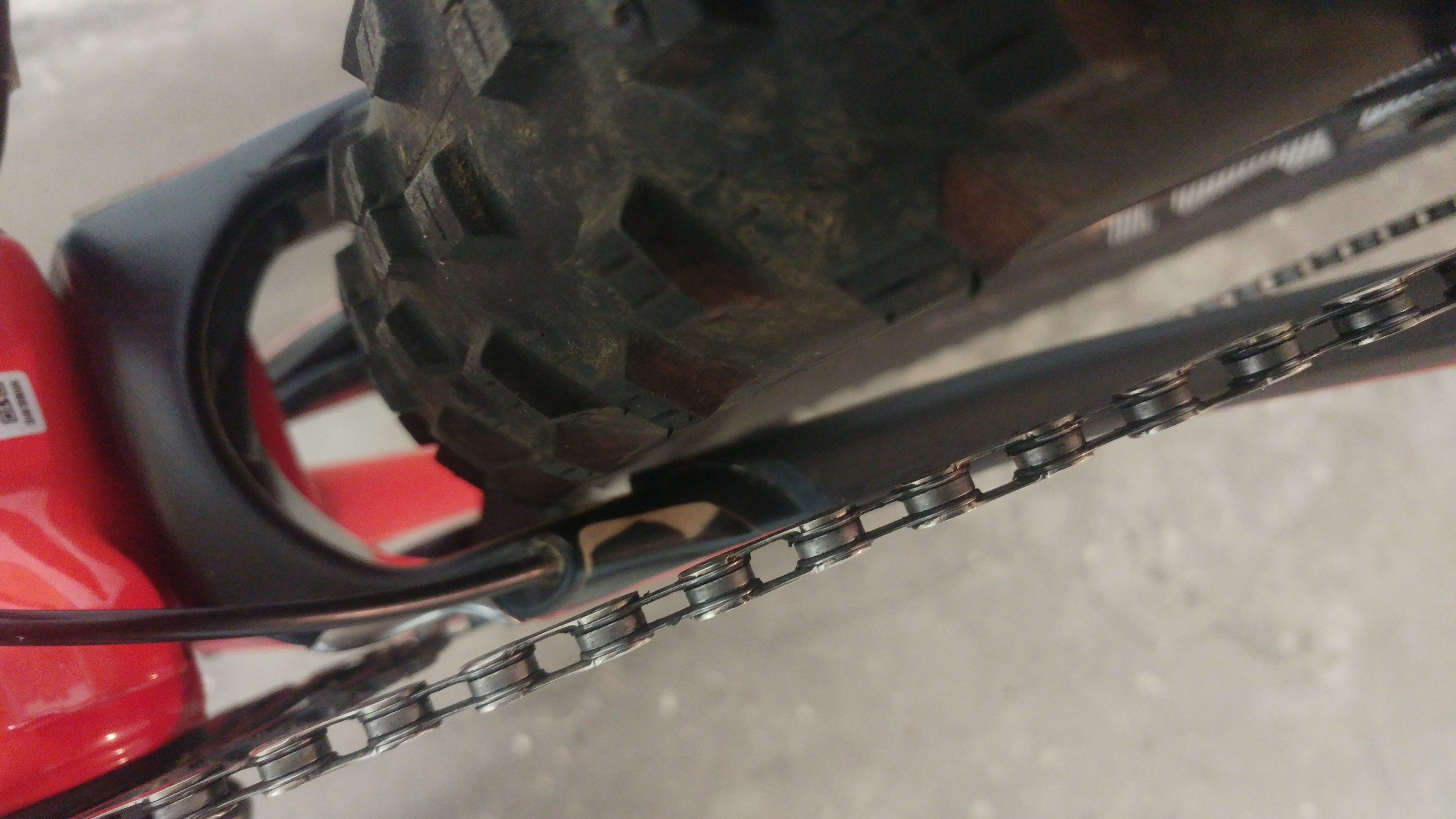

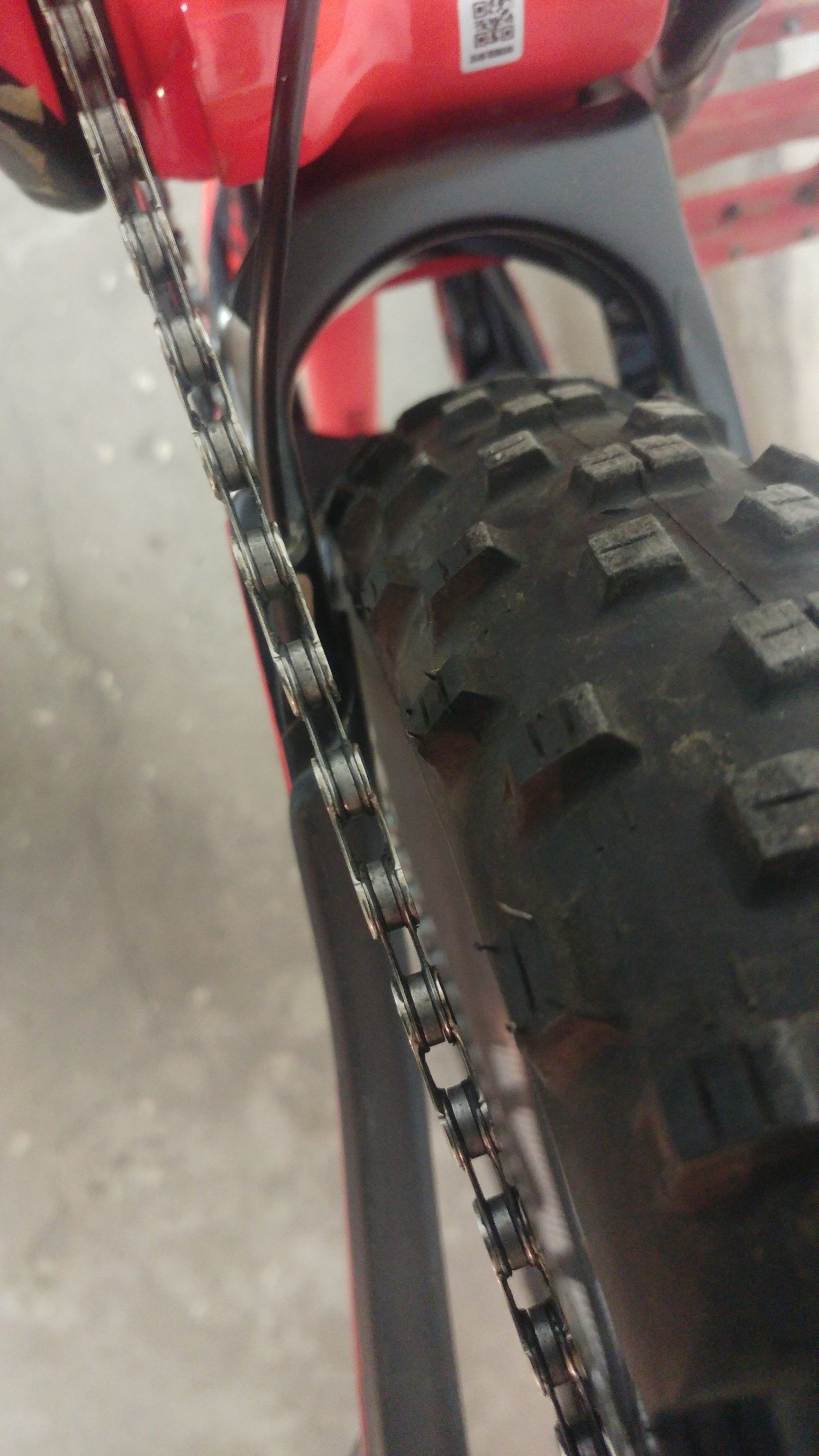

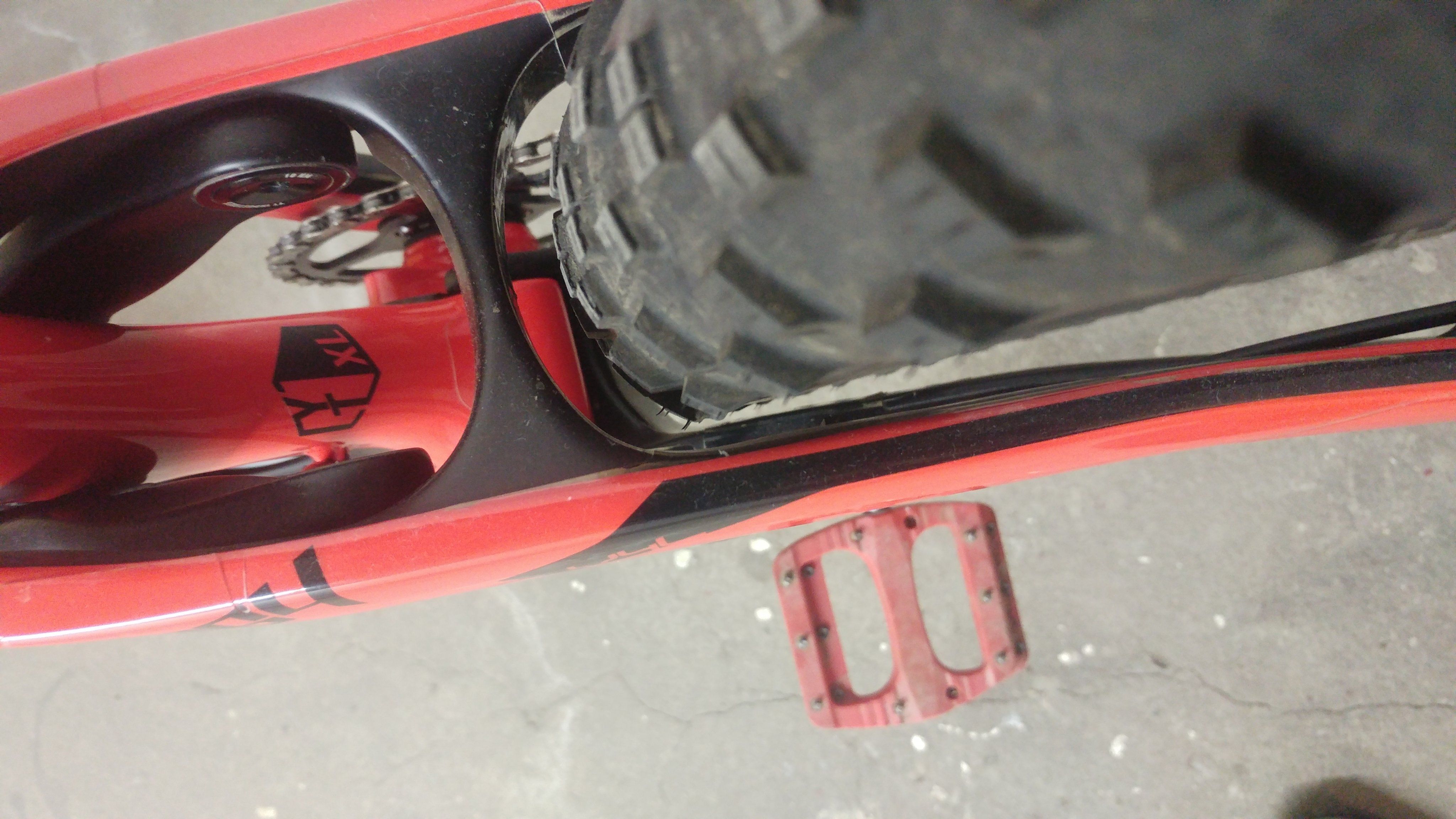

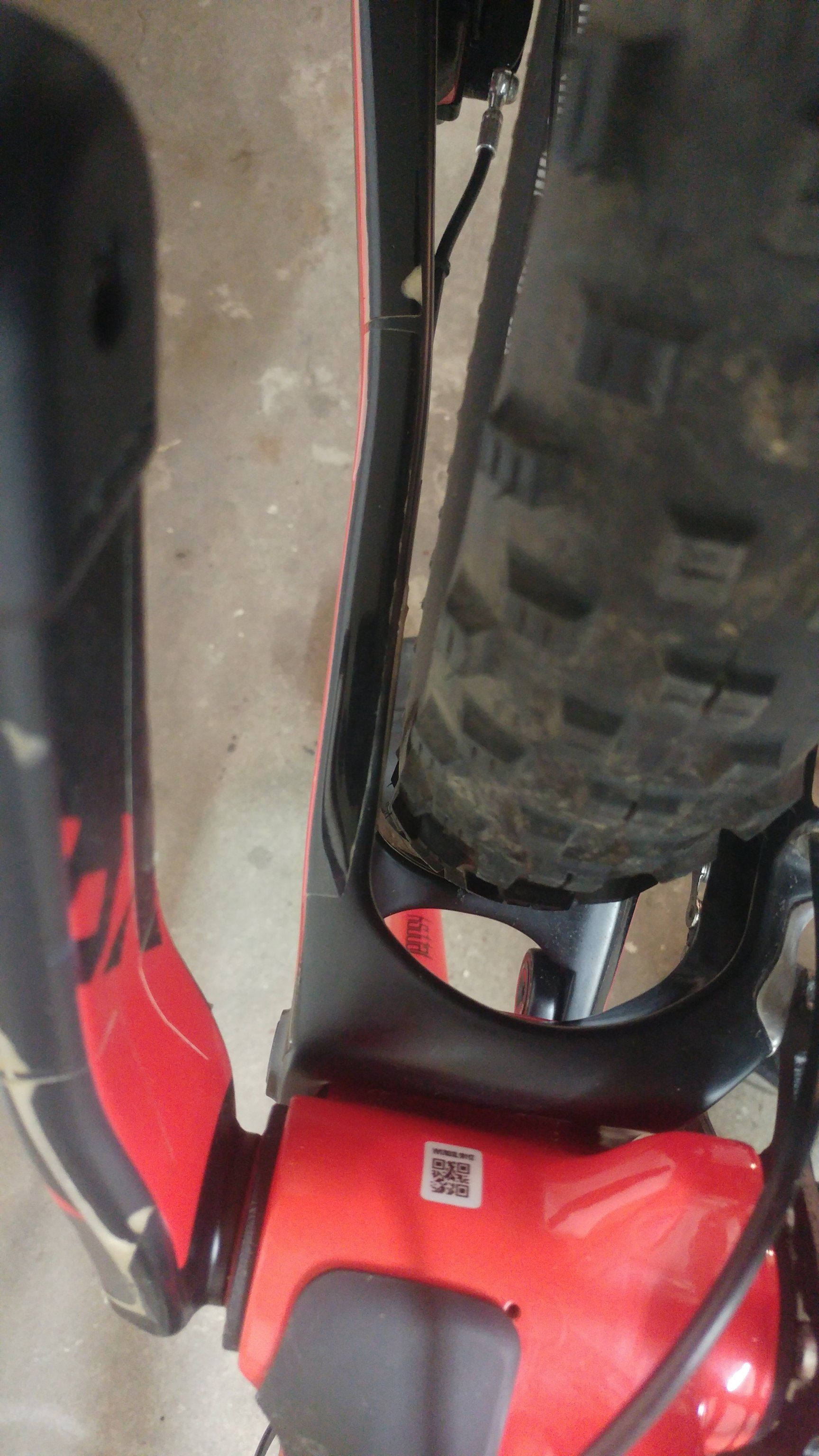

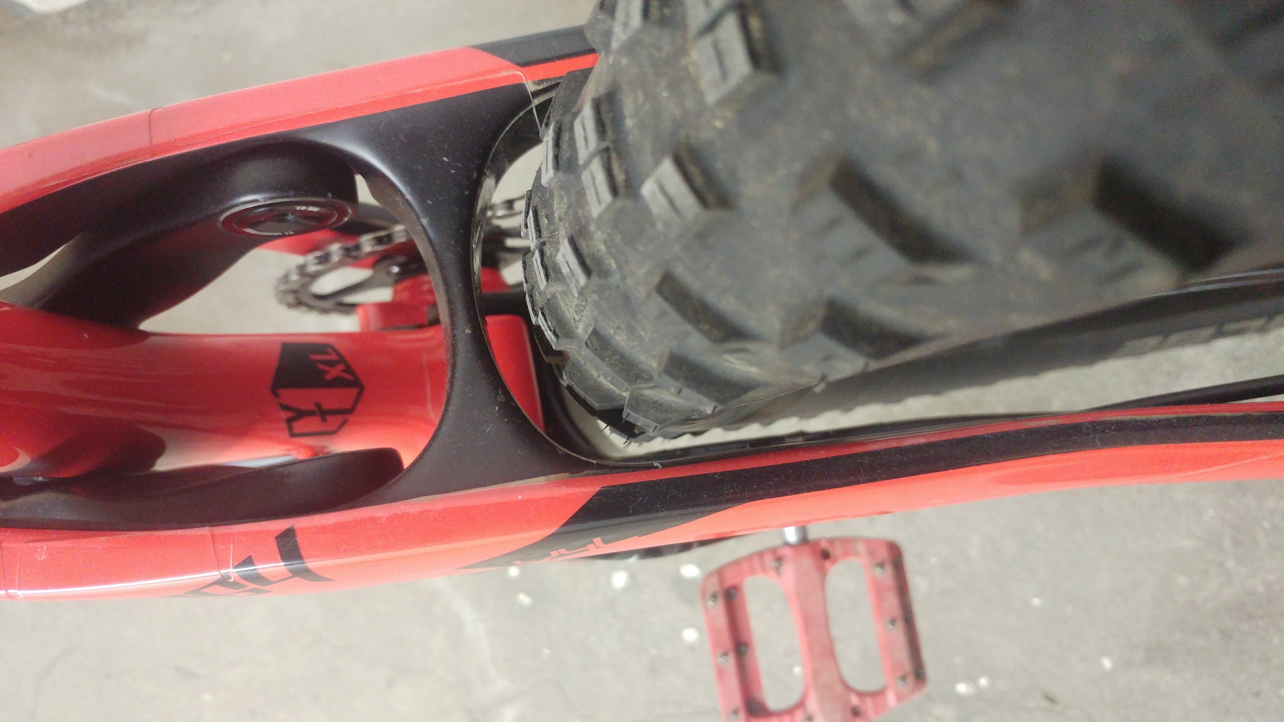

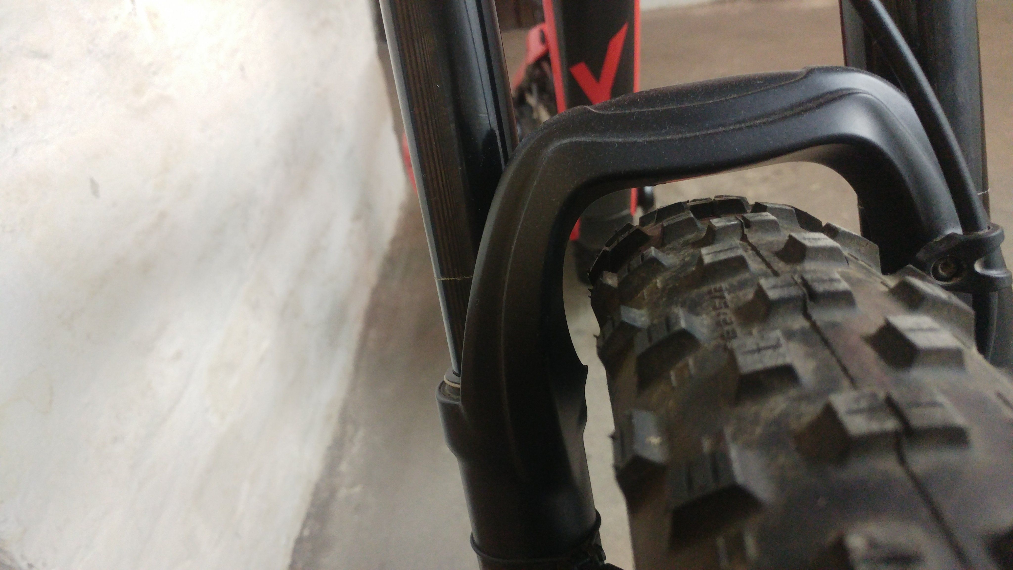

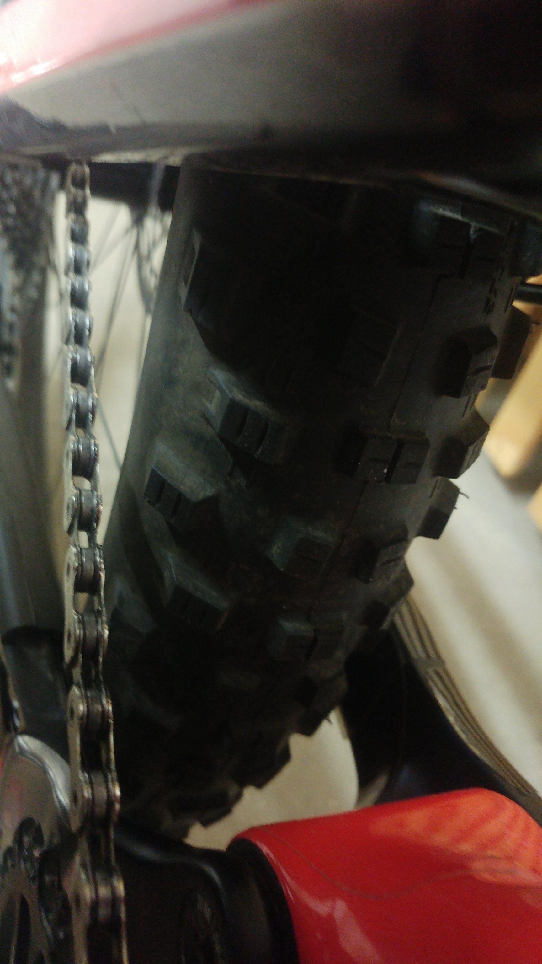

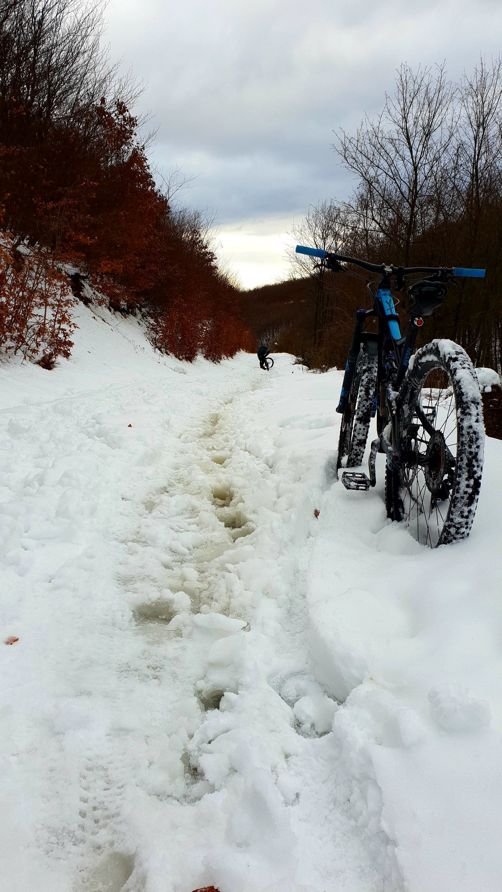

Jeffsy 27 mit 2.8er Reifen für mehr Winter Spaß :love:
Vorne trotz Non Boost ohne Probleme.
Hinten musste ich den Gummischutz ein wenig kürzen. Jetzt sind da noch 5mm zu Streben platz.
