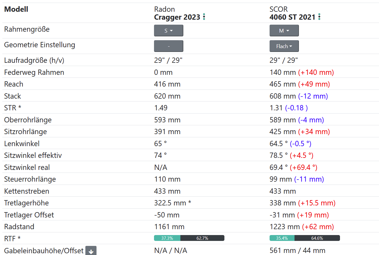

Ich habe mich mittlerweile ziemlich auf das Scor 4060ST eingeschossen: Ein Blick auf die Geometriedaten zeigt, dass der Reach in Größe fast 5 cm mehr ist als bei meinem Cragger:
Wenn ich im Sag stehe, kommt das Bike vorne etwas näher und nach oben. Erklärt sich daher der große Unterschied? Bei Größe S ist der Unterschied auch noch 24mm.
Nö, der Grund ist ganz einfach: Bikes sind in den letzten Jahren bei gleicher Größe länger geworden (Reach) und haben steilere Sitzwinkel, sodass das Oberrohr effektiv ähnlich lang bleibt. Das Cragger ist einfach noch vergleichsweise konservativ was das angeht ;)
Die Geometrie, besonders Reach und Stack ändern sich beim HT im Sag deutlich, beim Fully passiert im Sag dagegen nicht viel, nur Stack wird etwas höher.
Das wären mal ca. die Werte die sich beiom Cragger in M mit 20% Sag ergeben:
Die Differenz zum 4060 in M wird somit deutlich geringer.
