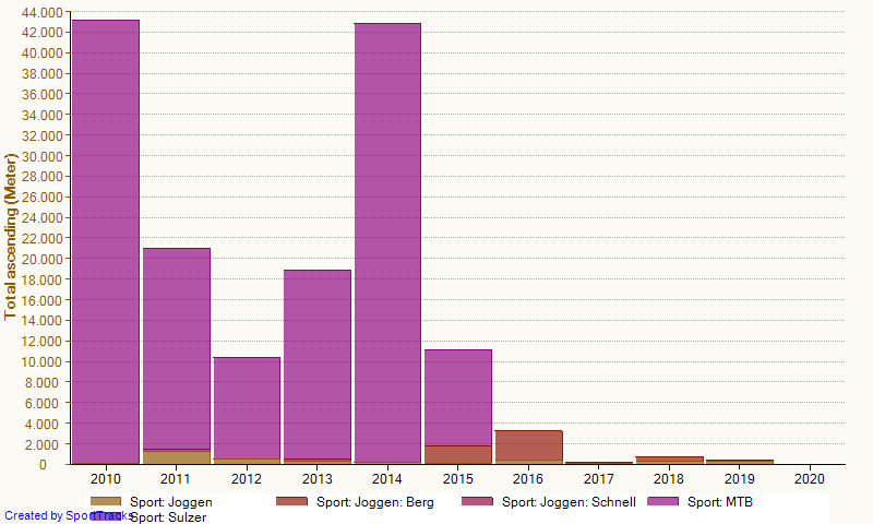

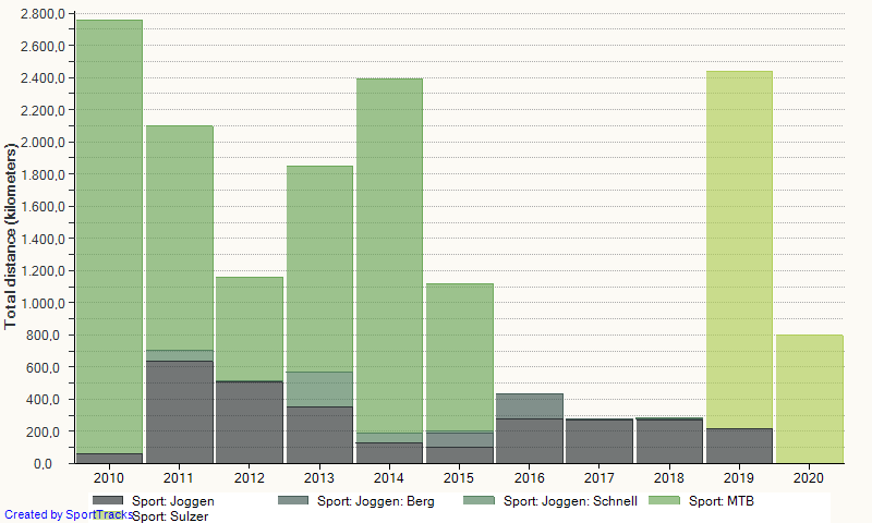

Zwei Fragen: wie komme ich an Übersichten: Gesamt-Anstieg / Strecke etc? Kann ich auch mein Equipment exportieren pflegen?
Beispiele unten.
Hi _t.o.o.l_
habe jetzt Golden Cheetah installiert und ........
Beispiele unten.
