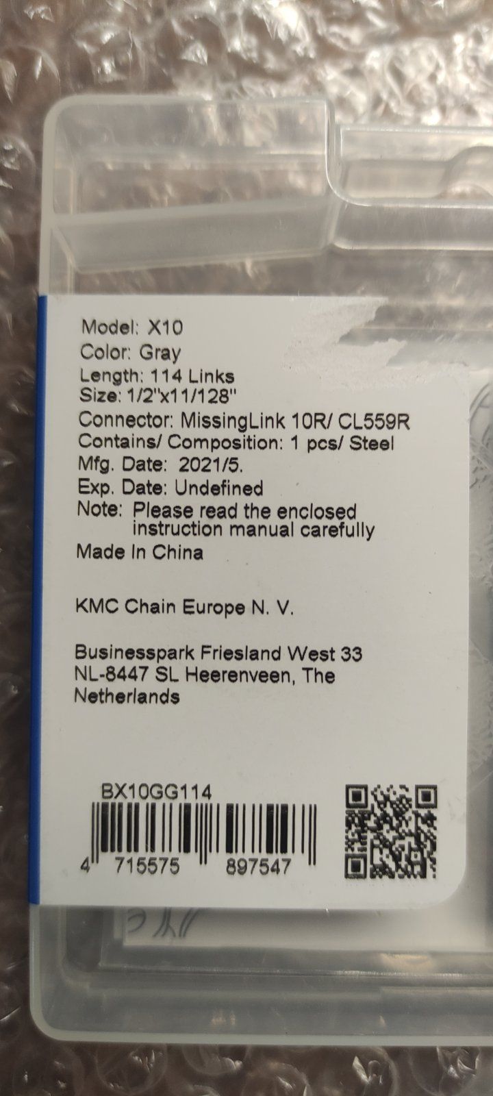

Also der Pfusch mit dem 2. Schaltauge funktioniert super. Das Rad liegt mittig. Jetzt kommt aber schon das nächste Problem 😅. Ich hab mir ne Kette für 10 Fach Antriebe gekauft und nun ja die Kette passt nicht zum Kettenblatt. Die bleibt daran haften. Ist das ein Materialfehler von dem Kettenblatt oder habe ich einfach die falsche Kette bestellt? und zudem ist die Kette zu kurz. Der Weg zwischen der Hinterradachse und dem Kettenblatt ist im Vergleich zu meinen Fahrrädern echt lang=> Kette lässt sich nicht übers größte Ritzel legen. Kann ich Glieder dazwischen nieten?
Vielen Dank für die Hilfe.
Liebe Grüße Johannes

Hallo Johannes!
Was es mit dem "Haften" auf sich hat, kann ich mir nicht erklären, da normal alle Ketten von 9- bis 12fach die gleiche Innenbreite haben. D.h. aber auch, dass NW-Kettenblätter immer passen sollten, egal was für eine Kette verbaut wird (außer Shimano 12fach HG+).
Das Einzige was ich mir denken könnte, wäre eine evtl. nötige Einlaufzeit der beiden Teile.
Die Kette durch eingeniete Teile verlängern funktioniert eigentlich nur mit Shimano und deren Nietstift, bei KMC (und anderen) geht das nur mit Kettenschössern. Da Kettenschlösser am Kettenblatt oft kritisch sind und an den Schlössern erhöhter Verschleiß auftritt, würde ich das nicht machen wollen. Es gibt aber auch extra längere Ketten:
https://www.bike24.de/p1279660.htmlhttps://www.bike24.de/p1468476.htmlAchtung: Laufrichtungsgebunden!
