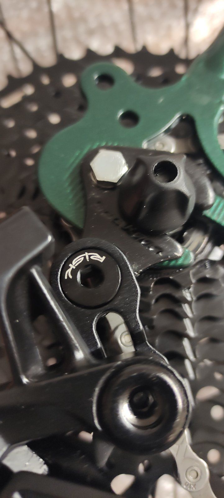

Das ist leider die XLE Variante die ich hab. Hab die bei Decathlon bestellt und die Beschreibung war sehr ungenau. Für mich sah die so aus wie die Advent X kann aber nur auf max 46zähne Schalten. Hab so eine Verlängerung für das Schaltauge bestellt. Das taugt aber nix(Abstand Schaltwerksröllchen zum kleinsten Ritzel zu groß). Verwende das XLE Schaltwerk einfach am nächsten Projekt und kaufe mir ein Advent X schaltwerk(wenn mal wieder eins verfügbar ist).

Hast du es ohne Verlängerung getestet? Meist geht es noch für 2-4 Zähne mehr. Es gibt noch die B-Schraube für den Abstand zu den Ritzeln.
Ich hab das Problem mal versucht zu visualisieren. Diese Verlängerung rutscht nach vorne Wegen der Spannung vom Schaltwerk. Vielleicht könnte ich mal mit Locktite probieren ist aber alles irgendwie zu "pfuschig" :D
  • Altes Treckingrad Thompson Tretlager durch Pressfit tauschen _ Seite 4 _ MTB-News.de und 1 wei...jpg
Die Verlängerungen taugen nichts, selbst wenn man damit auf größere Ritzel schalten kann. Die Umschlingung der kleinen Ritzel wird einfach viel zu gering.
Besser auf ein passendes Schaltwerk warten.

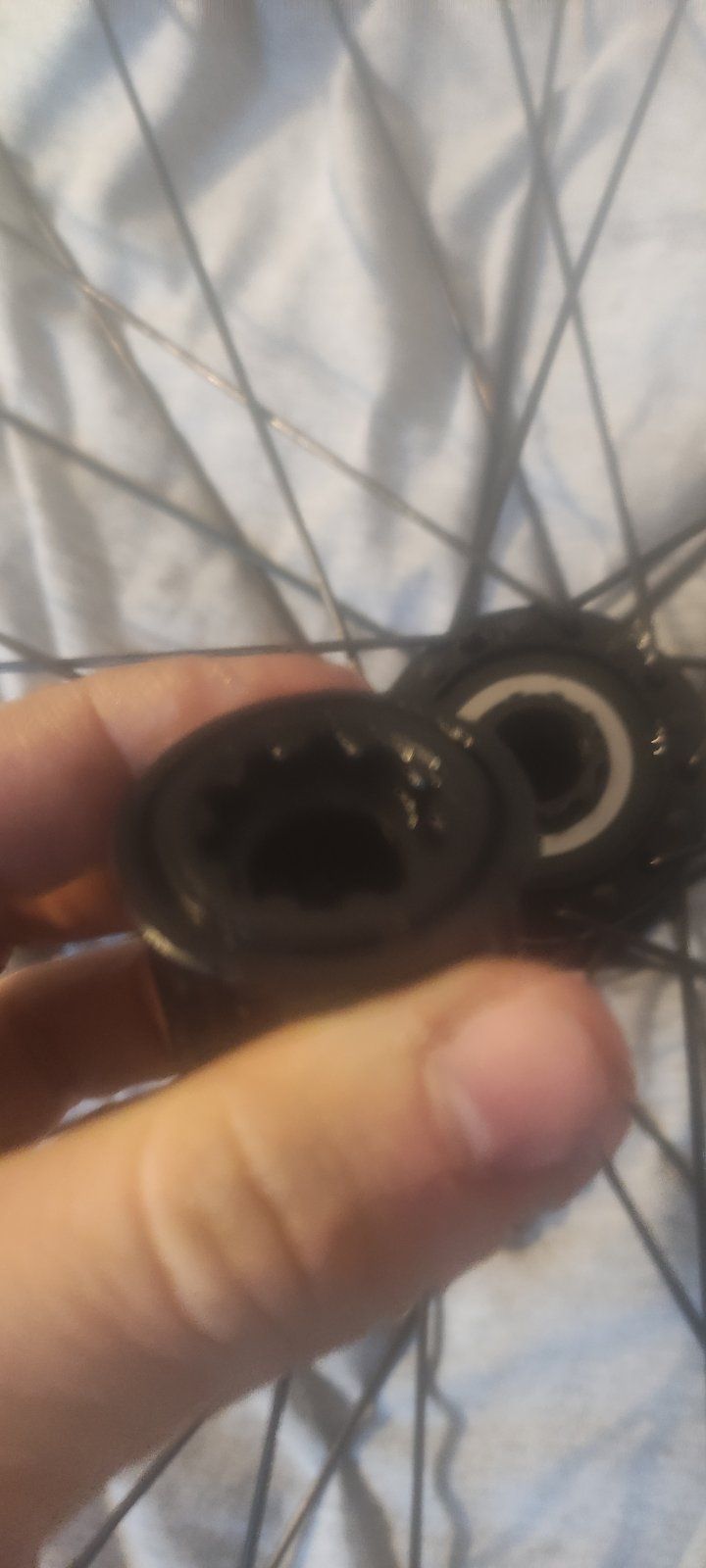

So also ich hab mich jetzt Mal an die Kasette gegeben. Und mir ist aufgefallen, nachdem ich die Kasette abgezogen hab, dass der Freilaufkörper minimal wackelt. Jetzt ist die Frage, wie ich ihn fester bekomme. Hat da jemand ne Ahnung. Wenn ich's so wie im Bild mache, wird das Lager schwergängig aber der Freilaufkörper immer noch nicht stramm.
Danke für die Hilfe,

Mist, der Freilauf gehört zerlegt und eine Abstimmbeilage, ca. 0,05mm dick, herausgenommen.
Dafür braucht es aber mehrere Konenschlüssel, 10er, 12er oder 14er Innensechskantschlüssel (je nach Nabe), und ein spezielles Werkzeug von Shimano Typ TL-FH40 (oder ähnliche von anderen Herstellern). Achtung: An der Stelle an der dieses Werkzeug zum Einsatz kommt, ist ein Linksgewinde!
Hier steht wie man den Freilauf abnimmt:
http://www.spreebiker.de/tipps/werkstatt/service-shimano-nabe-xt-freilauf-deore-rotor-demontieren/Und hier wie man ihn zerlegt:
http://home.mnet-online.de/lowtech/mtbfh.htmEigentlich solltest du das Laufrad reklamieren.

Puuh da hab ich ja was vor mir 😅.
Was würde passieren wenn der Freilaufkörper Spiel hat und ich damit fahren würde. Ist es den Aufwand wert?. Könnte mir vorstellen es schaltet bestimmt nicht gut.
Danke für die links
Mit Spiel im Freilaufkörper fahren viele herum ohne es zu bemerken. Wenn es sich auf das Schaltverhalten auswirkt, müsste das Spiel schon sehr groß sein. In diesem Fall gehen nur sehr versierte Bastler an den Freilauf ran, alle anderen, einschließlich der Werkstätten, tauschen den kompletten Freilaufkörper einfach aus. Der kostet so wenig, dass Zerlegen sich nicht rentiert. Dazu muss man aber trotzdem wissen, wie man die beiden Konenlager der Achse einstellt.
Ich würde dir empfehlen das Hinterrad erst mal so zu fahren wie es ist, außer dass die Schaltung irgendwann mal spinnt, kann nichts passieren.

Also wenn ich jetzt nen neuen Freilaufkörper da für die 15 Euro kaufe, dann sollte das Spiel weg sein?. Dann würde ich den einfach ersetzen. Also den Freilaufkörper hab ich jetzt Mal ab und wieder dran montiertet. Die Kugeln sind ein bisschen piddel aber sonst ja😅
Was genau sollte ich jetzt ändern?
Jetzt musst du "nur" noch den Freilauf zerlegen. Das Spezialwerkzeug kann man sich auch selber machen, siehe hier ganz unten: https://d2rad.blogspot.com/search/label/TechTipp
Wie man das Lagerspiel der Nabe sauber einstellt, wird hier beschrieben:
https://www.fahrrad-workshop-sprockhoevel.de/vorderrrad-nabenspiel-einstellen-756.htm
Das ist leider nicht gewiss, dein jetziger Freilauf ist ja auch neu und sollte kein Spiel haben. Außerdem kann es sein, dass du das Ersatzteil im Moment eh nirgendwo bekommst.
Ich würde dir empfehlen das Hinterrad erst mal so zu fahren wie es ist.
