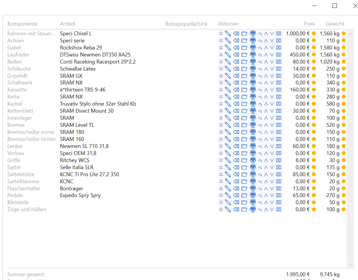

Richtig, das ist ohne Pedale mit Chinawaage gemessen. Passt nicht ganz zur Liste, aber ist auch egal. Kommt mir nicht so drauf an. Entweder summieren sich in der Liste die Ungenauigkeiten oder die Waage ist ungenau oder beides. Der Koffer ist am Flughafen immer leichter als zu Hause, daher zeigt die Waage vermutlich zu viel an.
Oh mein Gott, sei bloß ruhig hier im Leichtbauforum... ?
Dachte nur da ein Ziel zu erkennen (Sub 10kg).
Und wenn ich mit den Gewichten rechne, die ich für am realistischten halte wird das so nix, was natürlich vorsichtig ausgedrückt eine mittlere Katastrophe wäre!
gemessen ohne Pedale 11,37 kg
zuzüglich Pedale 11,75 kg
abzüglich angenommener Gewichtsersparnis durch Umbau 10,055 kg ?
dann noch den zu leicht angesetzten Laufradsatz dazu...
Aber wenn du Glück hast wiegt der originale Laufradsatz mehr als die 1.850g, dann passts wieder!

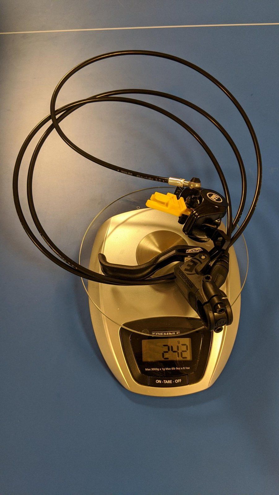

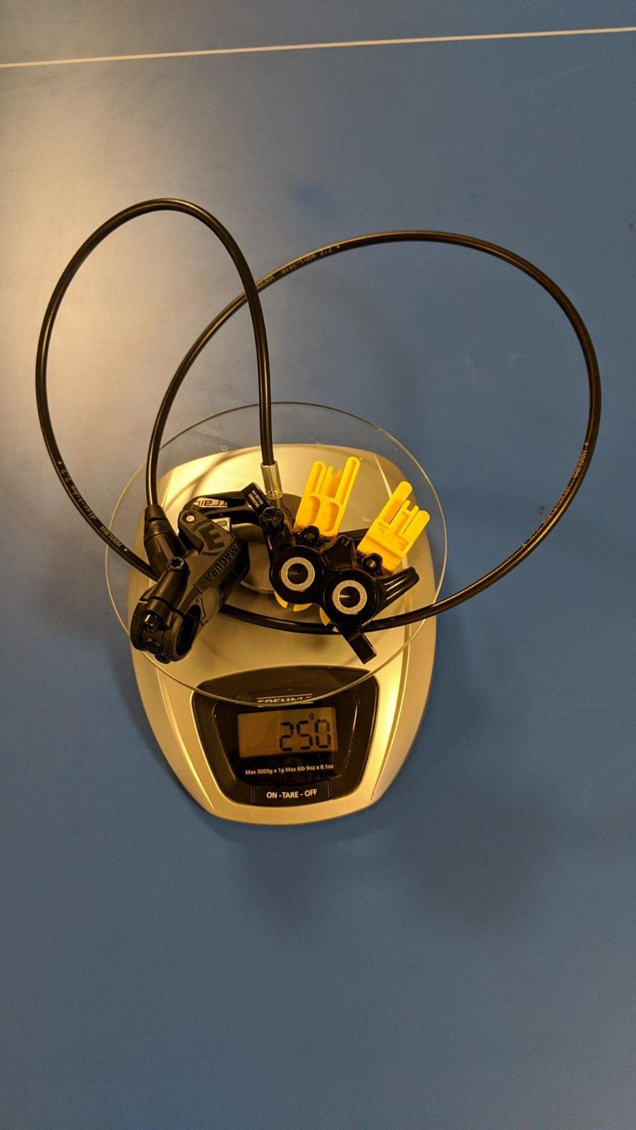

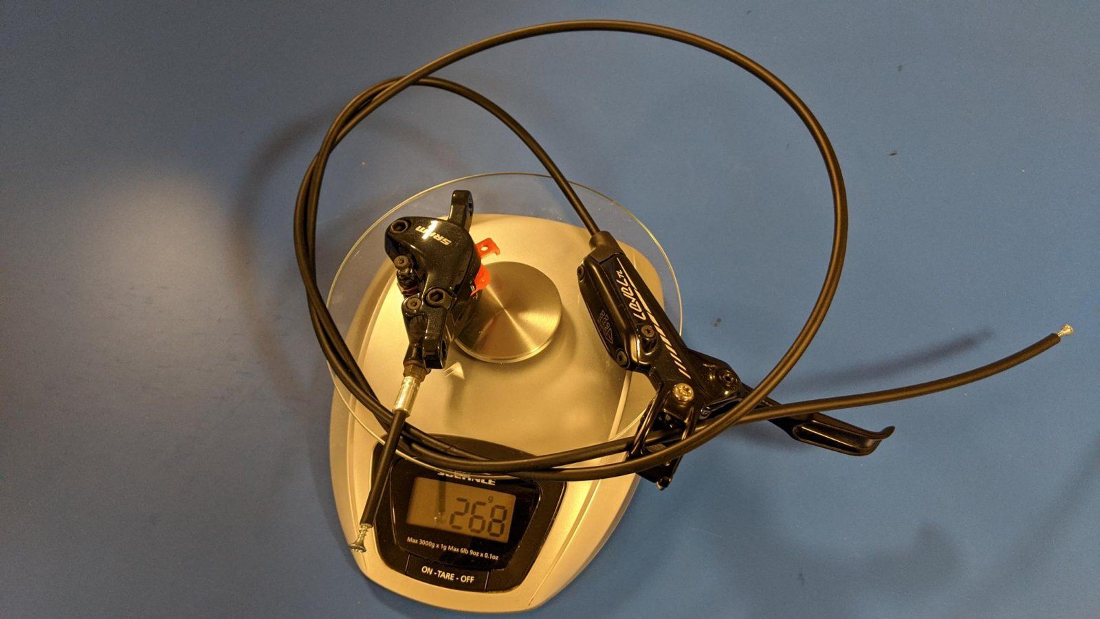

Bremsenumbau:
- MT Trail statt Level TL
Irgendwie sind die Level Bremsen nicht mein Ding. Harter Druckpunkt, bremsen durchaus gut, aber ich bleibe doch Magura-Fahrer. Lustigerweise wiegt die 4-Kolben Magura ungekürzt schon weniger als die XC 2 Kolben-SRAM-Bremse. Außerdem fahre ich jetzt die seltene Kombi 4 Kolben mit 160er SL.2 Scheibe. Ergibt für mich aber Sinn. Super dosierbar, mega Power und für max. 300-400hm im Mittelgebirge locker ausreichend. Umbau mit innenliegender Leitung allerdings ganz schön fummelig. Da klappert beim Chisel zwar nichts, aber jetzt weiß ich auch warum.
