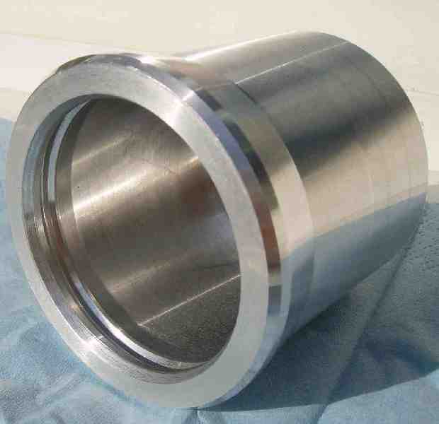

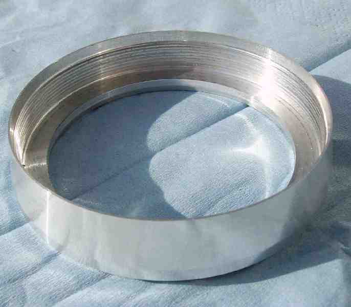

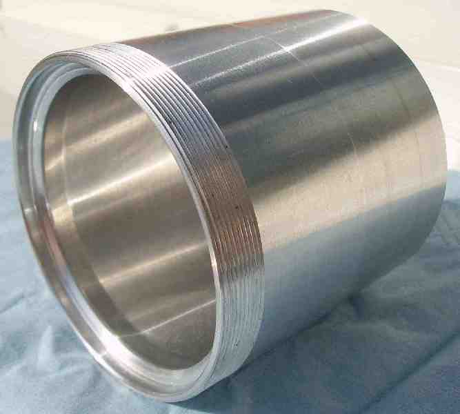

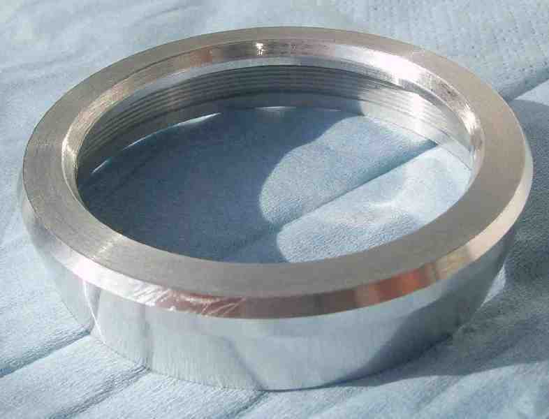

Hi,
nun ist es endlich so weit die 2. Gehäuse-Serie ist fertig, passend für 50mm Halogen Leuchtmittel, Osram IRC usw. Die Gehäuse sind noch unbehandelt (Alu roh) und nicht gebort (für Halter und Strombuchse / Kabel). Die Rohlinge sind wie die letzten aus Vollmaterial und haben vorne einen Ring zum aufschrauben, hinter dem Leuchtmittel lieg ein O-Ring, der die ganze sache dann dicht macht. Ich werde die Gehäuse Eloxieren lassen, im letzten Jahr war Schwarz angesagt. Bei Interresse bitte eine PM an mich.
Gehäusedaten:
Außendurchmesser 54mm
Länge mit Schrauring 58,5mm
Länge ohne Schraubring 54mm
Wandungsstärke 2mm
Gewicht ca. 80Gramm (Küchenwaage genaues Gewicht kommt noch)
PS. Es kommen noch Gehäuse für Xenon (Brightstar 10W) und LED-Lampengehäuse, für Luxeon / Osram LED.
Gruß Tauri

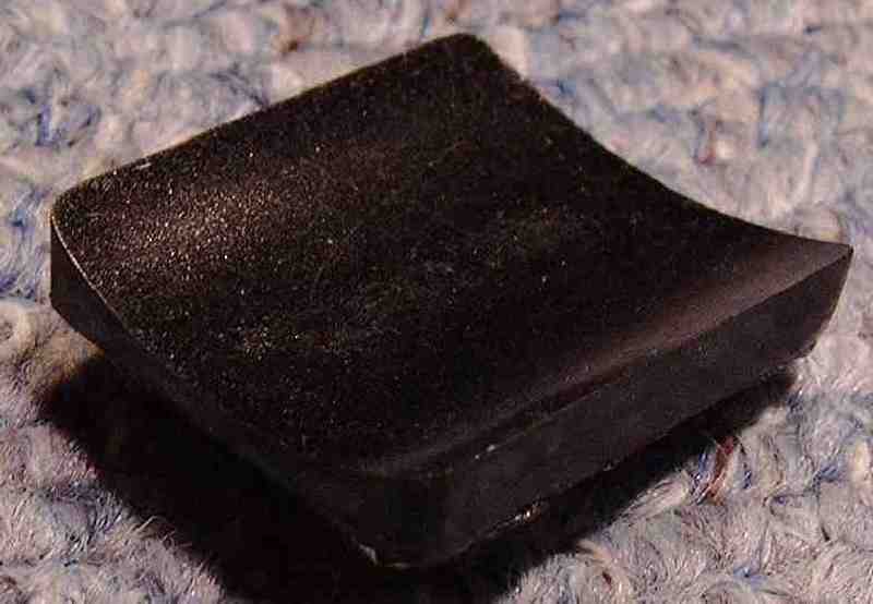

Habe noch etwas zu den Gehäusen vergessen, zum befestigen am Lenker gibt es einen Spacer aus GFK passen für den Cateye-Halter.

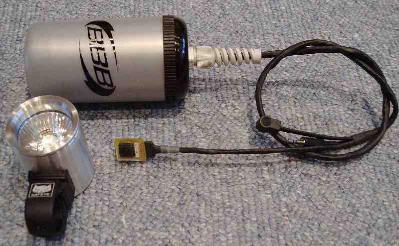

Hi,
auf mehrfachen Wunsch noch einige Bilder der einzelnen Komponenten, Spacer aus GFK schwarz eingefärbt zur montage des Cateyehalters, Lampe mit Akku und Bedienteil, Bedienteil, Cateyehalter und Lampe mit Cateyehalter mont.
Gruß Tauri

Den Schalter finde ich ja nett...
Aus welchem Material ist die Abdeckung des Gehäuses?
Ist das eine Staubschutzkappe für Kippschalter?
@ MaikRutsche,
genau das ist eine Siliconkappe für einen Kippschalter, das ist im moment eine Passive ausführung mit kabel in den Akkutank. Arbeite gerade an einer Ausführung in der alle Komponenten einer Lampensteuerung integriert sind, ist zwar etwas eng unter der Kappe, aber die Bauteile passen mit einer Doppelstockplatine alle rein.
Gruß Tauri
@ MaikRutsche,
Gruß Tauri

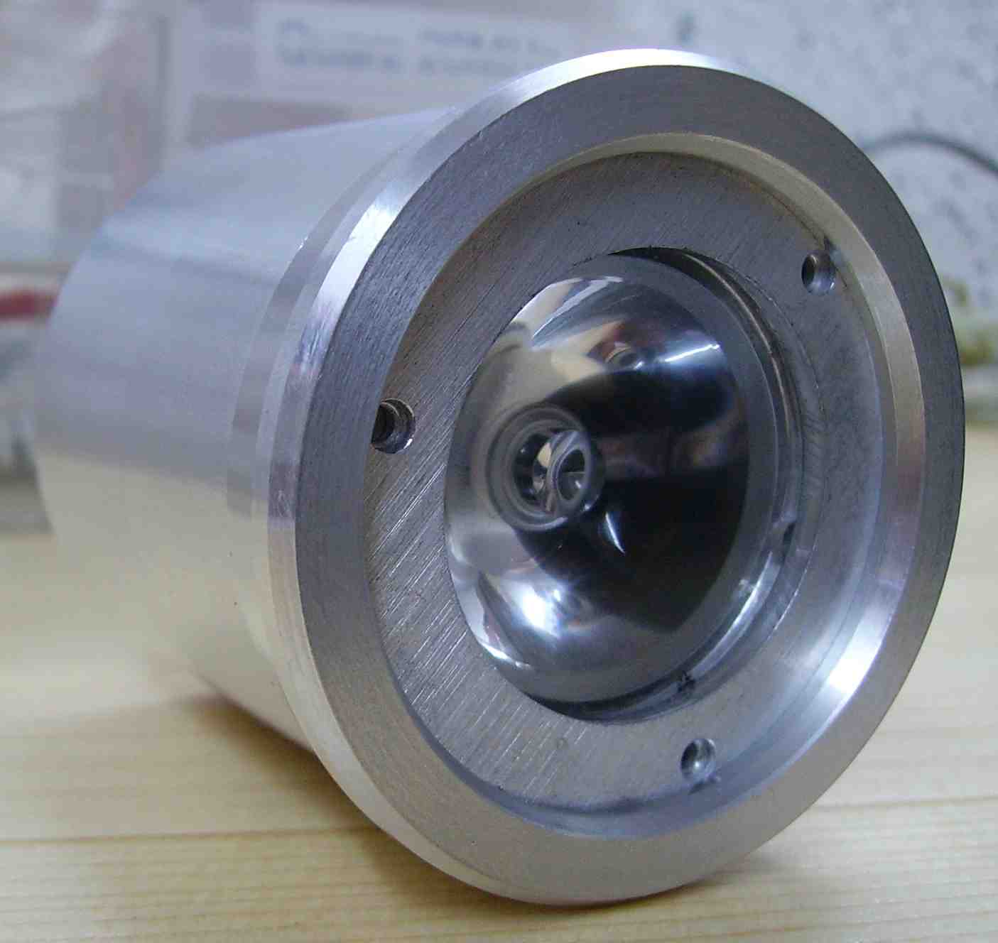

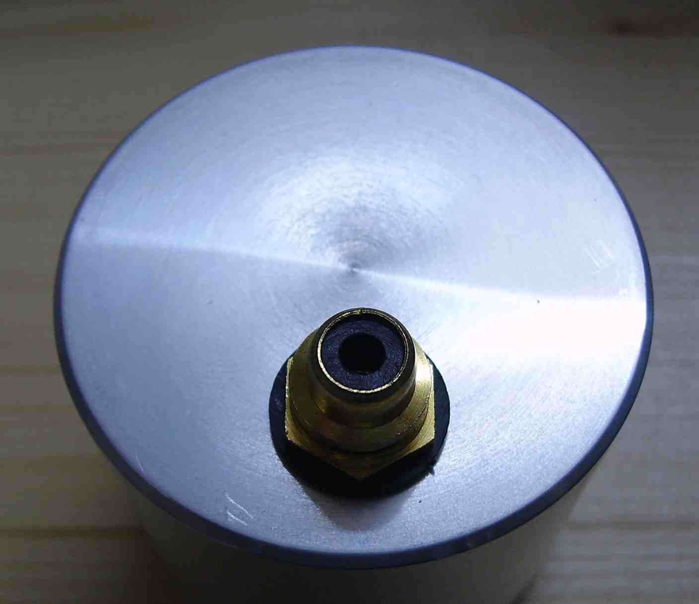

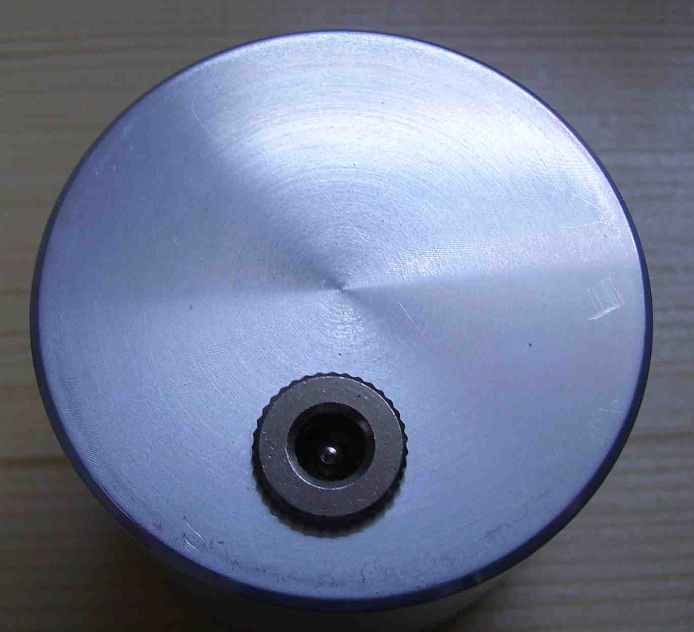

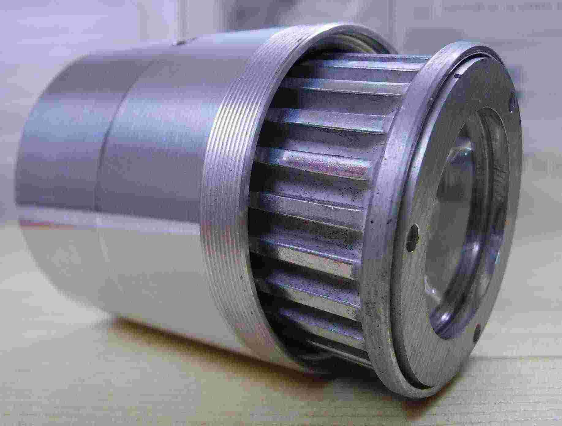

Hallo,
habe ziemlich oft die frage nach dem O-Ring, der liegt natürlich jedem Lampenrohling bei. Anfragen wegen des LED-Gehäuses gibt es auch einige, der Conrad-Spot passt auch einfach so in das Halogengehäuse, es muß nur eine Kühlrippe entfernt werden, das die Mutter des Halters passt. Anbei einige Bilder, einmal gehäuse mit Conrad-Spot, Einbaumöglichkeiten Buchsen in das Halogengehäuse und zuletzt den den LED-Prototypen, der den Akku eingebaut hat und mit einer Osram LED (69lm bei 500mA) betrieben wird.
Gruß Tauri
