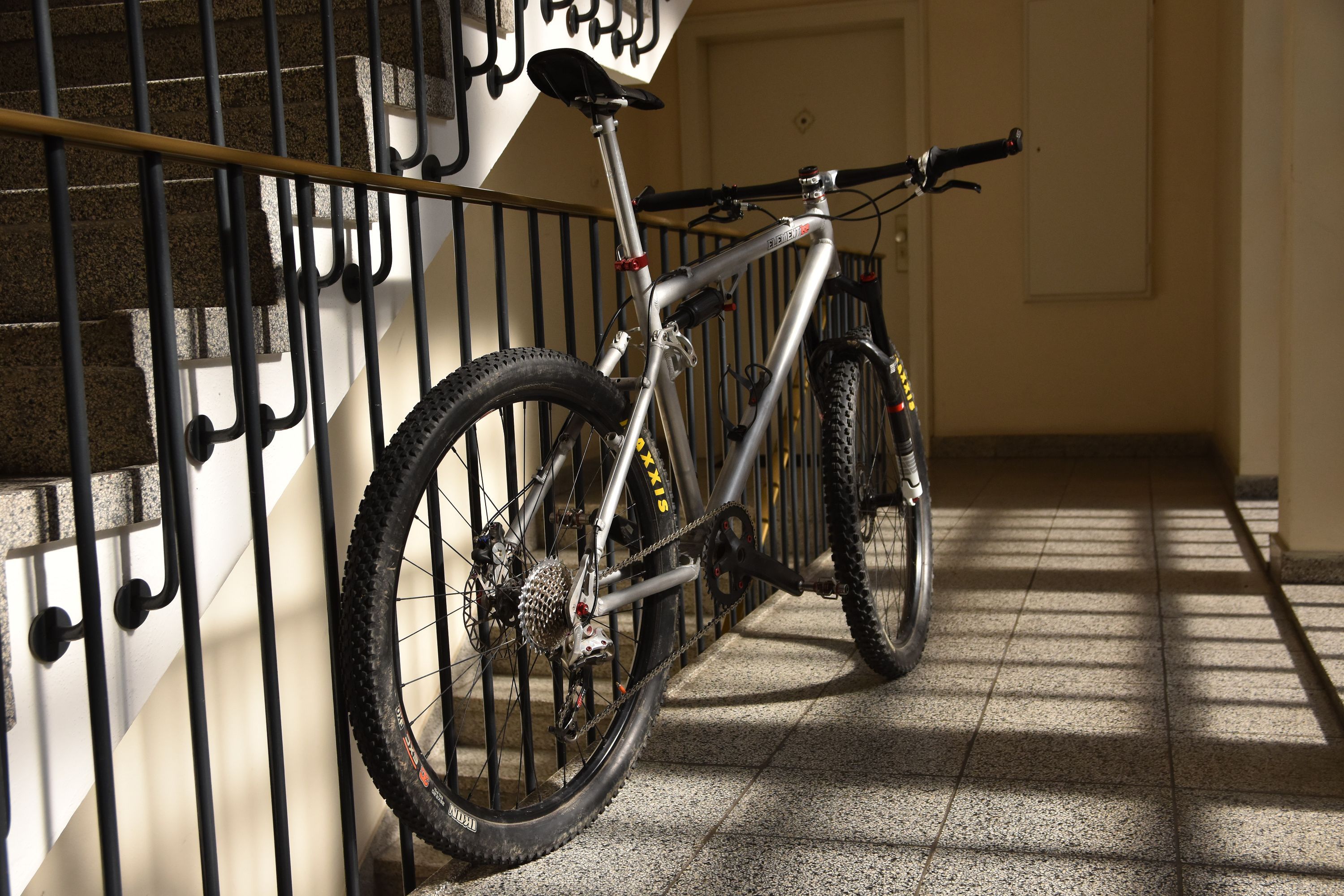

Hey Milsani,
ich fahre seit knapp einem halben Jahr mein Rocky Element einfach nur entlackt und das wars.
Ich habe die Oberfläche anfangs mit Schleifvlies behandelt damit sie gleichmäßig wird.
Danach einmal mit Neverdull-Wolle drüber und das wars. Nach dem Neverdull habe ich die Oberfläche mit Aceton abgewaschen.
Seitdem bearbeite ich eigentlich nicht mehr nach, außer wenn ich es putze. Getrockneten Schmutz reibe ich einfach mit feinem Schleifvlies ab, so wird die Oberfläche nicht komplett stumpf.
Wie schon beschrieben, das Alu läuft an und wird dabei etwas fleckig. Ansonsten hast du keine Nachteile, außer eben keine perfekte Optik.
Mich stört das nicht und zur not ist man reibe ich den Rahmen mal kurz mit Schleifvlies ab.
Du kannst allerdings nach dem Abreiben graue/dreckige Finger bekommen, deswegen reibe ich den Rahmen danach immer mit Aceton ab.
Im Winter würde ich den Rahmen halt nach der fahrt kurz mit einem Lappen abschwischen, sodass das Salz nicht all zu lange einwirken kann.
Mehr mache ich da aber auch nicht.
So sieht es aus, wenn es länger nicht mehr behandelt wurde. Manche Stellen glänzen noch ein bisschen, andere laufen stärker an.
