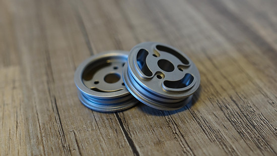

@imun Bei deiner Gewichtsklasse würd ich mit 5 Spacern in der Luftkammer anfangen. HSR (Ending Stroke Rebound) 2,5-3 Klicks zu von ganz offen, LSC 2-3 Klicks zu von ganz offen. Den LSR (Beginning Stroke Rebound) so einstellen das er beim Abziehen nicht mehr kickt.
Bei deinen 112KG auf keinen Fall ne L Compression oder L Rebound einbauen lassen.
Falls du es ihn zu nen Tuner bringst kannst ihn ja vorschlagen die LSC minimal zu verstärken und einen Druckstufenkolben mit kleineren Ports einzubauen... dann wirst du keinen bessseren Dämpfer finden :daumen:

LSC minimal zu verstärken und einen Druckstufenkolben mit kleineren Ports einzubauen... Werd ich auf jeden Fall anfragen
Ja genau. Wenn du dann bei schnellen Schlägen ein verhärten spürst drehst du den HSR in 0,5 Klicks Schritten auf.
Beim LSR dann gerade so weit auf Schildkröte stellen das er nicht mehr kickt. Gerade bei deinen Gewicht sollte das Ding dann schon sehr gut funktionieren ;)
